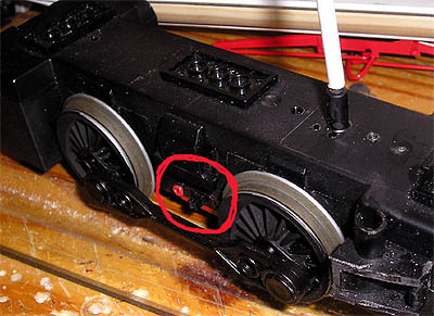

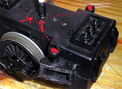

Der erste Umbau: Ich öffnete den Antriebsblock, der ziemlich vollgepackt ist, und suchte nach einer geeigneten Stelle, um die zwei Kabel (eines vom Akku und eines zur Elektronik) nach oben aus dem Gehäuse zu führen. Die Stelle neben dem Antennenröhrchen schien mir dafür gut geeignet. Ich zog beide Kabel durch die zusätzlich gebohrten Löcher und schloß sie links und rechts am Gehäuse an eine LGB- Hülse mit federnden Kohlestift an (der Antrieb muß abnehmbar sein, damit ich den Akku wechseln kann). Dort wurde das Ganze über ein Messingblättchen mit dem Wagenkasten verbunden, bei dem im Inneren die Kabel zum Dach führen, wo sich der Schalter befand. Die nun erfolgte Probefahrt zeigte die Schwächen meines Umbaus. Eine langsamer Fahrt war nicht mehr möglich, der Wagen stotterte nur oder gab in kurzen Abständen volle Leistung an den Motor, so daß der Wagen sich regelrecht aufschaukelte und auch teilweise entgleiste. Ich bin kein Fachmann auf dem Gebiet der Funkwellen und ich habe mir vorher auch keine Gedanken darüber gemacht. Ich vermute aber mal, daß durch das unmittelbare Nebeneinander von Stromübertragung und Antennenkabel es zu Störungnen beim Empfang kommt. Warum auch immer, so konnte es nicht bleiben! :cry:

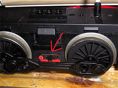

Der zweite Umbau: Nachdem ich den Antriebsblock wieder auseinander gebaut hatte, entdeckte ich unter dem Motor einen kleinen Freiraum, der einen kleinen Schiebeschalter aufnehmen konnte. Ich fräste also direkt über der Bodenplatte eine Aussparung ins Gehäuse. Das Kabel vom Akku wurde jetzt nach unten zum Schalter gezogen und von dort wieder nach oben und weiter zur Elektronik. Die eigentliche Lage des Kabels hat sich im Prinzip nicht verändert. Nachdem alles zusammengebaut war, erfolgte die Probefahrt und siehe da, der Wagen fuhr wieder einwandfrei. :D

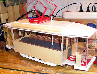

Der Wagen im Rohbau.
Die Lage des Schalters am Antriebsblock.
Die ehemalige Kabelführung, rot dargestellt.

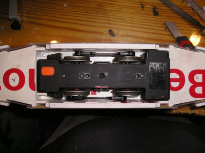

ja, ich verwende den Original- Akku. Ich mußte allerdings den "Griff" am Akku entfernen, da es sehr beengt zugeht. Der Fahrwerkrahmen verdeckt fast komplett den gesamten Antriebsblock, einfach Akku rausziehen geht also nicht. Zum Wechseln des Akku wird der Antriebsblock abgenommen (LEGO- Steckverbindung) und der Akku mit einer Schraube nach außen gedrückt. Dafür habe ich nachträglich zwischen den Stromkontakten ein 3mm Loch im gegenüberliegendem Bereich der Akkuaufnahme gebohrt.
Der Wagen von unten.
