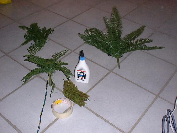

Als Material dienen Plastikfarne vom Dehner für 2,99 € .
Weil diese zu groß sind , schneide ich aus den größeren Wedeln immer zwei Stück . So bekomme ich auch zwei Baumfarne aus einem .
Auf dem Bild kann man rechts oben den original Farn und links den beschnittenen , sowie die übrigen Wedel sehen .
Dazu etwas Kupferdraht aus einem NYM Kabel Krepptape , Holzleim und etwas trockenes Moos .

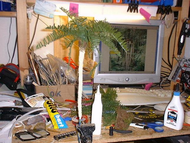

Die Wedel binde ich wie einen Blumenstrauß mit dem Tape zusammen .
Der Stamm entsteht aus dem verdrillten Draht , den ich zusammen mit den
Wedeln mit Kreppband umwickle . Oben klebe ich das Moos herum und zwar mit
den Wurzeln nach aussen , sieht besser aus .
Der Stamm wird jetzt mit Holzleim bestrichen und mit Sägemehl bestäubt .

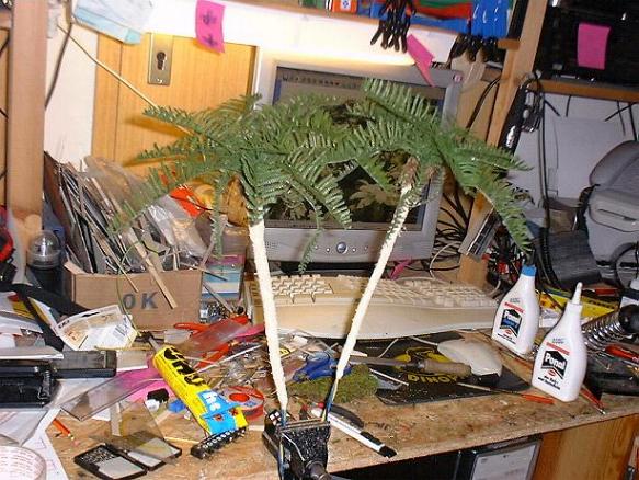

Während der erste trocknen muß , wird der zweite gemacht .
Farn_03 (Regalbahner)
Wenn beide Stämme trocken sind , werden sie mit dem Luftpinsel braun gesprüht . Es macht sich gut wenn man einige schmale Wedel nach unten
hängen lässt und ebenfalls braun färbt . Überhaupt müssen die Wedel
ein wenig anders gebogen werden , damit sie dem Original näher kommen .
