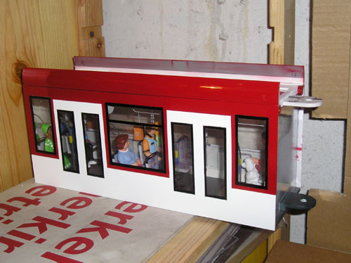

Tach,
Thomas schreibt:
Sogar in diesem Forum werden Modelle eher selten tätowiert oder der Lack mit Hammerkopfschraben befestigt.
Meist wird Farbe oder auch der Lack per Pinsel, Sprühdose, Luftspritzgriffel aufgetragen und hält viele, viele Jahre lang. Schleifen wird als Technik selten empfohlen. Polystyrol ist ja schon von Haus aus glatt.
Gerne werden die Hinweise auf die Verarbeitung der jeweils verwendeten Farben auf der Verpackung oder im Datenblatt gelesen und manchmal sogar befolgt. Eines der Zauberwörter ist dort "fettfrei". Ein Blick auf das Thermometer kann zu manchen Jahreszeiten auch nicht schaden. Bei Minusgraden kann man manchmal sehr überraschende Oberflächengestaltungs-Effekte erzielen.
Viele Modellbauer verwenden auch immer wieder gerne geeignete Grundierungen oder einen sogenannten Haftgrund. Einerseits sieht man dann im Vorfeld eventuell noch Fehler in der Oberfläche, andererseits kann sich der folgende Farbauftrag dann irgendwo richtig festkrallen.
Haftgrund (Otter1)
Selber nehme ich gerne Zinkstaubgrau aus dem nächsten Baumarkt.Ich habe aber auch noch eine angebrochene Dose Buntbahn/Hamster Grundierung, die Stoffel mal besorgt hat. Da haftet auch jede Farbe drauf, mit der ich bisher gearbeitet habe.
Den halbwegs engagierten Buntbahner, z.B. mich, würde jetzt eventuell interessieren, welche Lacke nicht auf Polystyrol besonders gut haften, oder mit welchen Kunststoff-Haftgründen keine guten Erfahrungen gemacht worden sind. Vielleicht kann man Fehler vermeiden.
Zum Thema Grundierung zeigt die Suchfunktion dieses Forums übrigens mindestens 10 Seiten an. Lackierung habe ich nicht mehr ausprobiert.

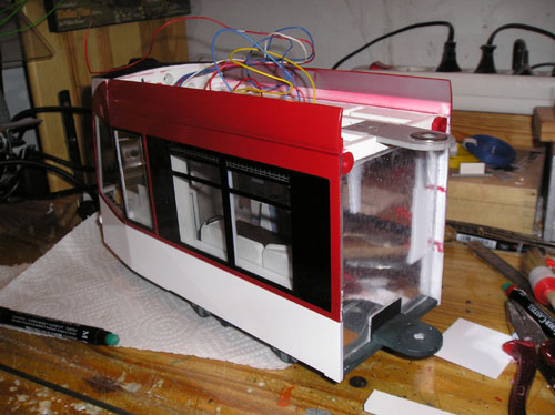

Tach,
Hier hätte ich ein typisches Beispiel mit Felgenschwarz auf Revell-Dixie:
Farbstudie (Otter1)
Das hielt monatelang ausgezeichnet, blättert jetzt aber ab. Wie man sieht, ist keine Grundierung vorhanden. Wollte mal wieder schlauer als meine eigene Erfahrung sein. Abgesehen davon habe ich erst jetzt die Gebrauchsanleitung auf der Dose gelesen. Jetzt weiß ich, ein Plastikmodell ist keine Auto-Felge.
Polystyrol wird in der Regel durch die enthaltenen Lösungsmittel in Farben, oft noch Nitro oder Terpentinersatz, angelöst. Dadurch verbindet sich die Farbe meist mit dem Untergrund. Diese Farben verschwinden aber nach und nach klammheimlich vom Markt.
Bei Sprühdosen oder Airbrush trifft die Farbe allerdings fast trocken auf die Oberflächen. Die Lösungsmittel können ihre Arbeit nicht mehr tun. Das spricht für die Verwendung eines "saugfähigen" Untergrundes, wie z.B. Haftgründe diverser Hersteller.
Deshalb auch meine konkrete Frage, mit welchen Grundierungen auf welchen Untergründen schlechte Erfahrungen gemacht worden sind. Und warum. Die Antwort steht noch aus. Das sollte im Interesse einer lebendigen Diskussionskultur vielleicht nicht unter den Tisch fallen.
Zum Thema Staub. Auf einem jungfräulichen Modell wird das oft störend. Kommt natürlich drauf an, ob man eine moderne Blechstrassenbahn oder einen 50 Jahre alten Holzwagen darstellen möchte. In letzterem Fall wird man jede Möglichkeit nutzen, monotone Farbfläche aufzubrechen. Auch Staub, der in der Farbe dem Anstrich einen gewissen 3 D Effekt gibt. Als überzeugter "Nicht-Airbrush-Benutzer" arbeite ich häufig Pigmente, Staub, Sand oder feingemalene Eisenteile in meine Farben mit ein, um dem Modell mehr optische Tiefe zu geben. Bei Figuren sogar Saucenbinder oder Körperpuder um eine Textur zu erreichen.
Aber zur Eigangsfrage. Entfetten und Grundieren. Danach hält fast alles auf dem Modell. Sogar Binderfarbe. Wie lange wird man sehen. Aber wen interessiert schon die Ewigkeit?
Tests sind nie verkehrt, aber manchmal zeigt sich erst nach Monaten oder Jahren ein Fehler in der Untergrund/Farbkombination.Lange Rede - kurzer Sinn. Man sollte Tests mit Abfallstücken machen. Nur so kann man sich sicher sein.
