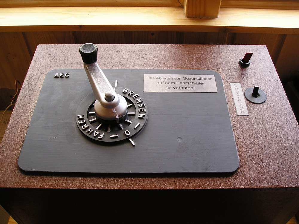

heute möchte ich Euch mal meinen selbstgebauten Kurbelfahrschalter für die Gartentram vorstellen. Der Kasten besteht aus 8 mm Spanplatten, die mit einer Spraydose nach dem Zusammenbau lackiert wurden. Die Kurbel stammt vom Schrottplatz und wurde aus einem Trabant 601 ausgebaut (Fensterheber). Schalter und Leuchte stammen aus der Elektro- Bastelkiste. Die Buchstaben entnahm ich einer gleichnamigen Beutelsuppe, sie wurden mit Sekundenkleber aufgeklebt und dann lackiert.

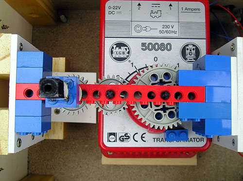

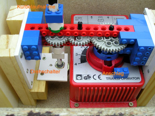

Zum Innenleben: Den Strom liefert ein 1 A Trafo von LGB, wie er unter anderem in Startpackungen mitgeliefert wird. Der Drehknopf wurde etwas bearbeitet, so daß er oben plan ist. Auf dem Drehknopf wurde ein kreisförmiges LEGO- Element geklebt, das, wie die anderen LEGO- Teile, von meinem Sohn gesponsert wurde. Um das Projekt nicht zu gefährden, hat er es aber erst erfahren, als alles schon verbaut war. :wink:
Die ganze Konstruktion aus den LEGO- Teilen läßt sich an Hand der Fotos gut erkennen. Alle starren Elemente wurden miteinander verklebt um eine höhere Stabilität zu erreichen. Die "Achse" der Fahrkurbel wurde direkt mit einem Drehschalter verbunden, so erhält man eine Rasterung mit sieben Fahr- und Bremsstufen. Der Kurbelweg beträgt etwas mehr als 180° und ist damit etwa doppelt so groß wie beim Original- Trafo. Umgepolt wird über einen Schalter.
Die Bedienung in nur eine Richtung entspricht zwar nicht 100%ig dem Vorbild, hier ist ja "0" nicht der End-, sondern der Mittelpunkt des Kurbelweges, trotzdem macht das Fahren mehr Spaß als mit einem normalen Fahrregler.

ich wollte aber den Kurbelweg verlängern, deshalb ging eine einfache Achsenverlängerung nicht.

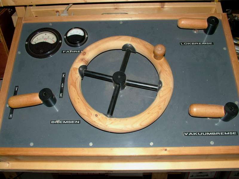

einen feinen Fahrschalter hast Du Dir da gebaut. :biggthumpup: In der Ausführung sieht das ja ganz einfach aus, vermutlich hast Du aber längere Zeit erst mal darüber gebrütet. :gruebel:
Vor einigen Jahren trieb mich ein ähnlicher Gedanke um. Zu dieser Zeit bemerkte ich, dass mein 10Watt-Lehmann-Trafo einfach nicht taugte, eine zweimotorige Lok zu steuern. :oops: Also musste was neues her. Ein kleiner Führerstand sollte es sein und an eine E-Lok angelehnt (z.B. Ge 4/4 I).
Fahrpult (Stoffel)
Unter dem handgeschnitzten (!) Handrad befindet sich ein Stufenschalter, der über eine Widerstandskaskade eine Verstärkerschaltung steuert. Im Analogbetrieb wird so Beschleunigung / Verzögerung nachgebildet. Mit dem Ding fuhr ich einige Jahre bis zur Digitalisierung der Loks, wonach die Kiste nur noch dumm herum lag. Vor einiger Zeit verpasste ich dem Ding aber auch noch einen Digitalausgang (Druckerkabel hinten), so dass es nun mit der Digitalzentrale kommunizieren kann.
An einem Rad drehen und diverse Hebelchen herumreissen macht einfach mehr Spaß, als nur irgendwelche Regler zu bedienen. :!: :!: :D
Gruß vom Stoffel :scherzkeks:

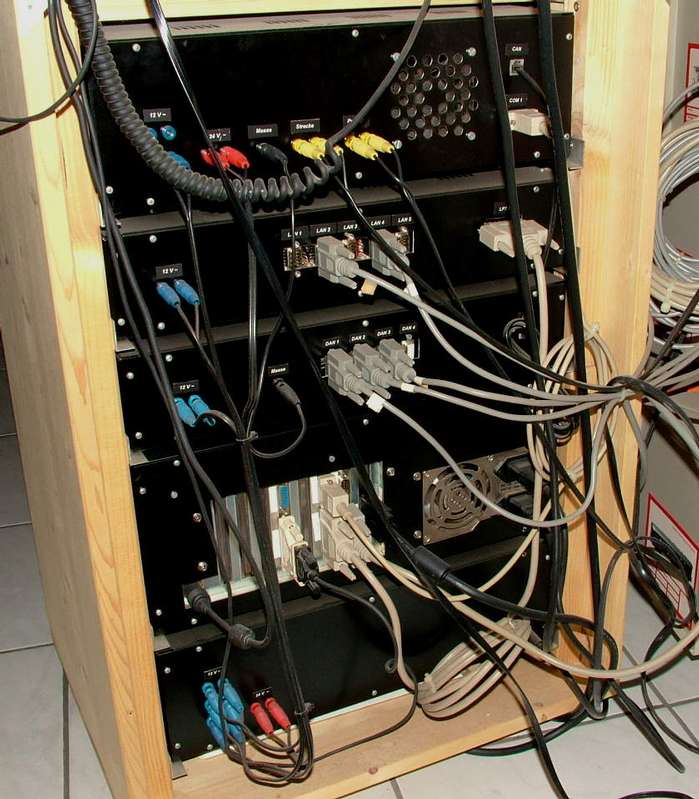

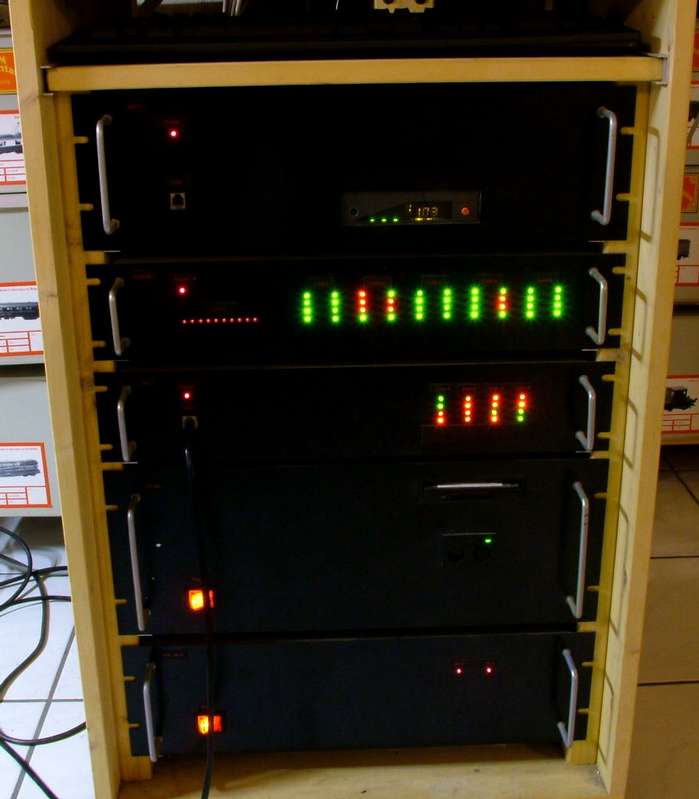

Irgendwann anfangs des Jahrtausends ( :D hört sich doch gut an :D ) digitalisierte ich meine Fahrzeuge. An der Rückseite des Zimo-Basisgerätes entdeckte ich eine kleine serielle Schnittstelle, in der Bedienungsanleitung fand ich die passenden Datenformate. Also musste ich doch mal schauen, was da alles geht und so bastelte ich mir einen alten 486er zurecht und begann darauf ein Gleisbildstellpult zu programmieren (C++ 3.1). Irgendwie wurde die Sache immer verrückter, schließlich wollte ich doch alle Features der Zimo-Kiste voll ausnutzen. Heraus kam dabei folgendes .....
Blecheimer (Stoffel)
.... böse Zungen nennen den Blecheimer Discolicht. :evil:
Von oben nach unten befindet sich in den Blechgehäusen:
:arrow: das Zimo-Basisgerät
:arrow: die Elektronik für die Gleisbesetztmeldung
:arrow: die Elektronik für die Weichenansteuerung
:arrow: der alte 486er, erweitert um jede Menge Schnittstellenkarten
das Netzteil 24V / 12V
Das Herzstück der ganzen Geschichte ist mittlerweile der alte Rechner und die darauf gestrickte Software. Vor allem kommt ihm die Rolle der Kommunikation zwischen den einzelnen Komponenten zu. Die elektronischen Schaltungen incl. der Schnittstellenkarten sind natürlich selbst gestrickt, schließlich sind wir hier ja bei Buntbahners :D

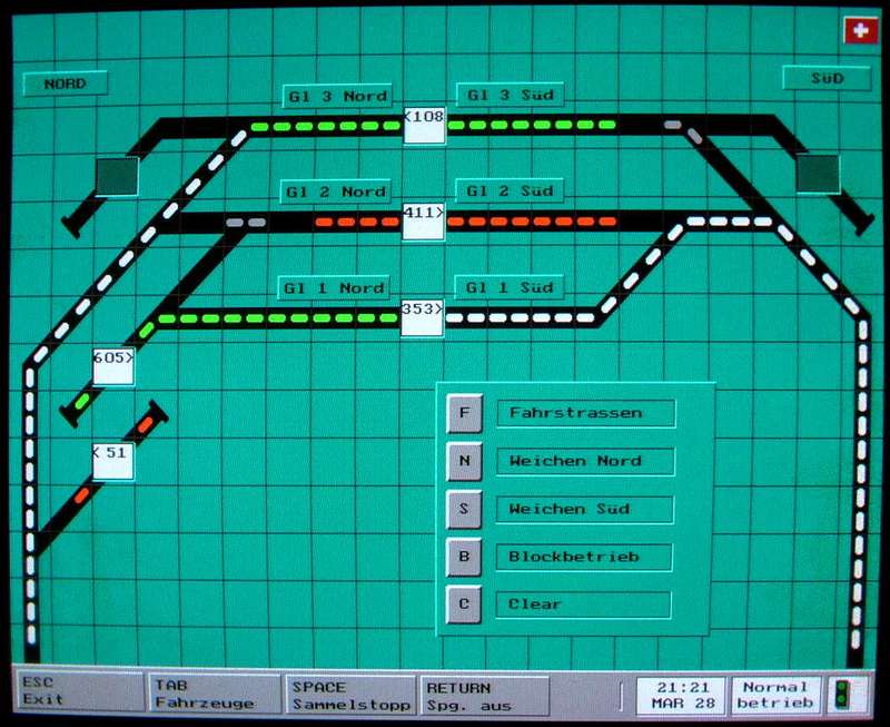

Eine grafische Oberfläche hat die Kiste natürlich auch. Ich habe mal schnell ein paar Screen-Shots (im wahrsten Sinne des Wortes) gemacht. Das Gleisbildstellpult sieht so aus:
Stellpult (Stoffel)

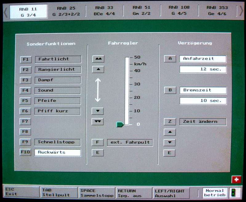

Es können einzelne Weichen oder auch Weichenstraßen geschaltet werden. Fahrstraßen werden angezeigt und Besetztzustände angegeben. Natürlich fehlt auch die Loknummernanzeige nicht. :wink: Ich habe mir aber auch den Spaß erlaubt, eine Steuerung für die Maschinchen dranzubasteln:

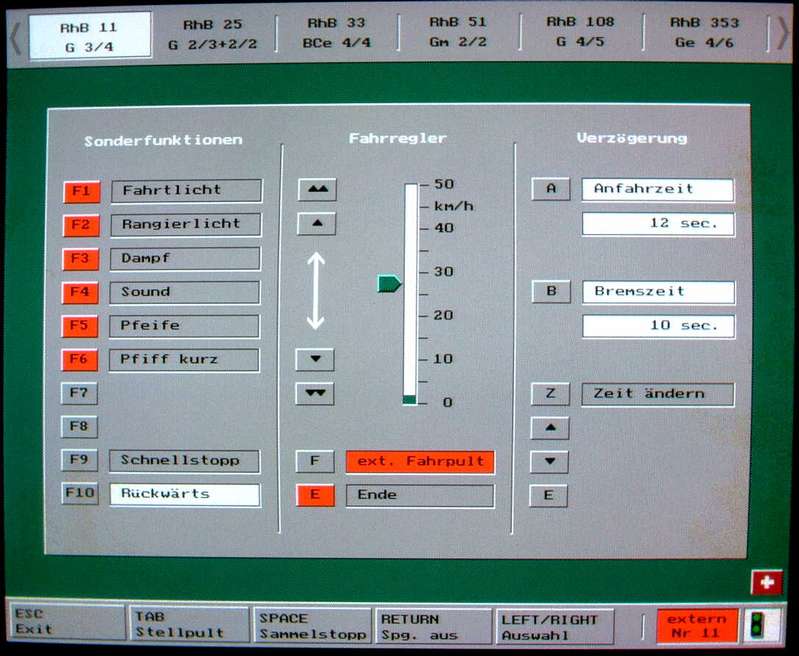

Über die Tastatur (Maus ist mit dem alten C++ 3.1 noch nicht ansteuerbar) können Fahrstufen, sämtliche Features sowie Beschleunigungswerte etc. eingestellt werden. Nun kommen wir dem eigentlichen Thema schon näher. Mittels eines Knöpfchen kann auch auf das Fahrpult umgeschaltet werden. Der Bildschirm sieht dann so aus:

Eigentlich braucht es nur drei Dinge:
:arrow: eine digitale Ausgabe aus dem Fahrpult (z.B. A/D-Wandler). Günstig ist es, wenn man ein paar Leitungen im Ausgang neben den Fahrstufen für eij Richtungsbit, Bremsen etc. vorsieht.
:arrow: ein Basisgerät mit Schnittstelle. Wichtig ist aber, dass man die Datenformate kennt. Zimo z.B. druckt sie in der Betriebsanleitung ab.
:arrow: einen Rechner mit irgendeiner kleinen selbstgestrickten Software, die das Kabel vom Fahrpult ausliest und entsprechende Befehle in Richtung Basisgerät sendet. Hört sich komplizierter an, als es ist.
