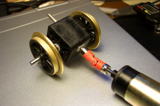

Eine Neuheit in Sinsheim konnte man am Stand der Firma Schebe/Schurer sehen und kaufen.
Hier mal ein Anwendungsbeispiel für das verbaute Getriebe in Verbindung mit einer Kardanwelle und aufgepressten umgearbeiteten LGB Speichenradsätzen.
Die Getriebestufe ist nicht selbsthemmend.
Mit diesem Produkt schließt Scheba eine lange bestandene Lücke im Antriebssegment für Modellbauer.

noch weitere Infos:
Das Winkelgetriebe kostet eur 25,-. Eingebaut sind zwei schrägverzahnte Zahnräder mit einer Übersetzung von 2:1. Das Getriebe macht einen professionellen Eindruck und ist sehr empfehlenswert.

Kai aus dem Keller hat geschrieben:Aus welchem Material sind denn die Zahnräder :?:
und wie sind sie gelagert???????
Hallo Kai,
die Zahnräder sind Schrägzahnräder aus Buntmetall. Die Achsen sind in Kunstoffbuchsen gelagert.

Hallo Marco,
wie breit ist der Getriebekasten?
Jürgen
Beiträge: 6538
Re: Neues Getriebe von Scheba (Balingen)
Hallo Jürgen,
hier die Maße:
27mm lang
20mm breit
23mm hoch
Die Eingangsachse ist zur Achse des Radsatzes um 10mm nach oben versetzt. Übersetzung 2:1.
Hallo Fido,
jetzt fehlt mir nur noch der Achsdurchmesser und wie lang die Achse ist. :roll:
Beiträge: 2325
Hallo Helmut
Antriebswelle (oben) 3mm
Abtriebswelle D=4mm L=70mm
