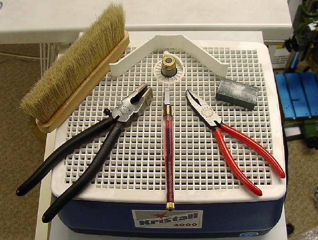

Hallo Sebbel,
wir hatten dieses Thema schon einmal hier im BBF Wenn Du unter Tiffany suchst findest Du Beiträge dazu. :idee:
Tiffany Werkzeuge sind ideal zur Bearbeitung solcher Scheiben, oben siehst Du eine Auswahl. Einfach mal im Freundes oder Bekanntenkreis fragen, ob es da jemanden gibt, der diesem Hobby nachgeht. :wink:
Ist auch nicht meins, sondern gehört meiner Frau. :wink:
