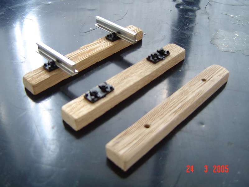

Nachdem ich gestern die ersten Eichenschwellen :roll: einer kurzen Alterung unterziehen konnte, kam auch gleich die Problematik des Bohrabstandes für das Kleineisen (Code 250, Stefan Strub).
Schwellen1 (Schrauber)

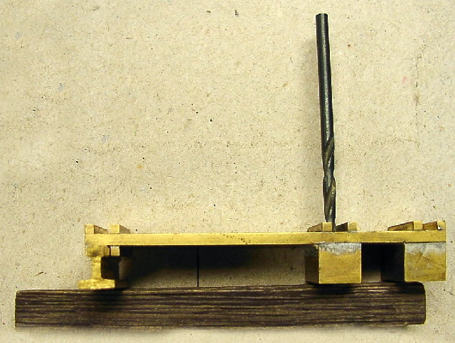

Unter strikter Einhaltung der NEM der IG Spur II wurde mehrfach versucht, mit dem verbauten Kleineisen ein Spurmaß von mind. 45,3 mm einzuhalten. Leider gab es beim freihändigen Verbohren der Löcher Abweichungen von 42 bis 48 mm :shock: . Mal kurz ´ne Nacht drüber geschlafen und schon hatte mir der Osterhase in Form einer Idee am Morgen eine Überaschung bereitet. Unter fleißiger Ausnutzung der Frühstückspause :roll: :wink: war es mir möglich, aus Restmaterialien eine kleine Bohrlehre anzufertigen.
Bohrlehre_1 (Schrauber)
Bohrlehre_2 (Schrauber)
Bohrlehre_3 (Schrauber)
Einfach und gut sag ich nur :lol:
So ist eine Massenfertigung (immerhin benötige ich mind. 500 Stück :shock: )mit relativ gleichbleibender Qualität effektiv möglich.

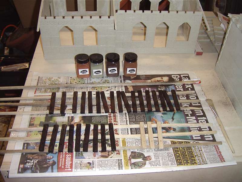

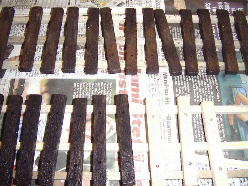

es geht weiter. :D Die Schwellen wurden mit einer Messingbürste (Bohrmaschine!) gebürstet. Danach wurden die Kanten mit Messer und raspel gebrochen.
Nachdem ich eine Mischung aus ASOA-Schwellenfarbe, Holzbeize und Airbrushfarbe hergestellt habe, haben die ersten 50 Schwellen erst mal ein Bad :kaffe: genommen. Danach waren sie dann gereizt äh, ´tschuldigung gebeizt :wink: Leider macht die Kamera bei diesem schummerigen Werkstattlicht :roll: schaurige Bilder, ich verspreche aber Besserung.
Trotzdem->
gebeizte_Schwellen (Schrauber)
Im Hintergrund ist übrigens der Gaststättenanbau eines bekannten Bahnhofs der GHE zu sehen. Dazu aber demnächst ein eigenes Thema... :wink:
Nachdem die Farbe/Beize größtenteils abgetrocknet war, habe ich mit Pigmentpuder von ASOA den Schwellen noch etwas den Glanz genommen und versucht ein realistisches Aussehen hinzubekommen. Kommt aber im Bild leider nicht so ´rüber. Aber glaubt mir, in echt sieht das Ganze um Welten besser aus... :oops:
geb_Scwellen_mit_Pulver (Schrauber)

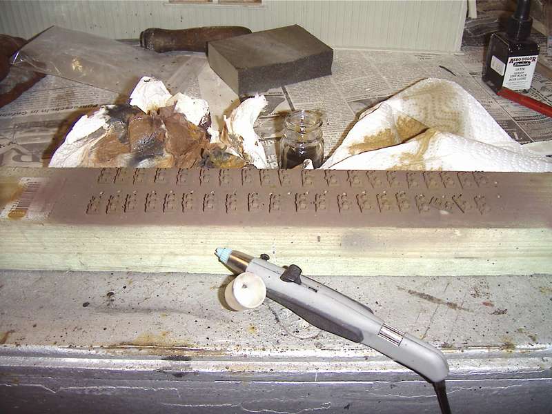

Danach wurden noch schnell :roll: 40 Kleineisen auf ein Behelfsholz gesteckt und pair Airbrush grundiert und verrostet :roll: Sieht leider auf dem Foto auch wesentlich besch...ener aus, als in Wirklichkeit :oops: Na, ich versuch´s morgen mit 1000 Watt Scheinwerfern :roll: noch mal auf´s Neue...
Kleineisen_ (Schrauber)

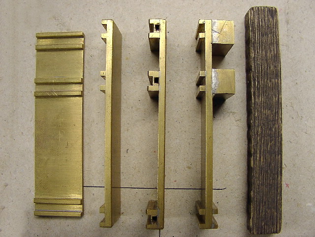

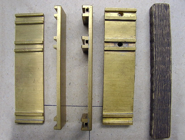

hier meine Gleisbau Spur und Bohrlehren. :D
Die Spur und Bohrlehren sind im Übrigen aus handelsüblichen Baumarktprofilen entstanden. Die Lehren dienen mir für 45 und 64 mm Spurweite. Durch Veränderung der Abstände und der Dicke des Klotzes kann dieses System eigentlich an alle gängigen Gleissysteme angepasst werden. Die Holzschwelle außen ist für 45 mm und aus Abachiholz (Saunabanklatte) gesägt. Da ich die mit einer Kreissäge gesägten Leisten dann als Ganzes im Durchlaufverfahren gegenläufig an einer rotierenden Bronzebürste vorbeiziehe, ist es auch nicht notwendig die Leisten zu hobeln. Zusätzlich könnten die leisten auch noch in dem von Marcel dargestellten Verfahren geschnitzt werden. :gut:
Um auch Profile mit Radlenker ausrichten zu können hat die 3 Lehre von links eine zusätzliche Unterlage. Rechts außen ist auch das Bohrloch für die Lehren-Bohrung zu erkennen. :idee:
Links ist ein Schienenprofil zu sehen und rechts ist zu sehen wie die Bohrung dann eingebracht werden kann. :D
