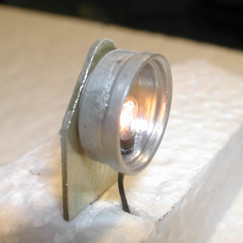

bkm hat geschrieben: Sollte ich das Ganze dupliziert kriegen werde ich die Schritte beschreiben. :idea:
Moin.
Für diese Methode gibt´s nur zwei Schritte: Loch bohren, Lampe reinstecken und fertig:
Gruß vonne Berliners - Andreas
PS: Ich möchte Leuchtdioden heute ja auch nicht mehr missen - aber an einer selbstgebauten Kö(f) muss ich das nun wirklich nicht haben ... ;-)

Hallo Andreas,
ist ja super, aber warum darf ich dann ewig friemeln ehe sich mal ein Anderer mit einer Idee meldet :?: :twisted:
Welche Lampen werden da eingesteckt?
Habe nichts kleineres als die Dioden gefunden.
Bis dann denn
Peter (BKM)

bkm hat geschrieben:Hallo Andreas,
Mensch Peter, Du bist einfach zu schnell für mich ... ;-)
Ich kann doch nur noch reagieren ... :roll: :roll: :roll:
Also: Conrad 210489 - so einfach kann das sein, wenn der Durchmesser 2,3 mm und die Spannung 16V sein soll.
Gruß Andreas
Zuletzt geändert von anoether am Di 22. Mär 2005, 19:32, insgesamt 1-mal geändert.

Re: KÖF, ein Bausatz für Selbstbauer
Beitrag von 8tchÄIarZet! »
Editiert am 18.04.:
Siehe Beitrag auf der nächsten Seite vom 28.03. / 18.04. bezüglich der hier mal abgebildeten Glühbirne von WEMOBA ... .
@ bkm
Danke für Dein Lob :) Gut das die Serienlok aus Metall ist. Sonst hätte ich mich da auch nicht dran gewagt die Buckelbleche auf dem Motorraumklappen wegzufräsen. Wenn alles fertig ist gibt´s wohl auch ´nen passenden Bericht dazu im Netz. Und Bilder im BBF :P
Beitrag von Pirat-Kapitan »
8tchÄIarZet! hat geschrieben:Also vor einigen Jahren hatte ich mir auch mal so süsse kleine Birnen mit Drähten dran gekauft. Mein Problem ist nur: Ich weiß nicht mehr deren Betriebsspannung noch deren Bestellnummer. Das Beipackzettelchen verrät nur, das sie wohl von WEMOBA, CH-2542 Pieterlen kommen. Dort habe ich allerdings auch noch nichts genaueres erfahren können.
Hallo Karsten !
Die Lampen sehen mir sehr ähnlich zu denen aus, die ich im letzten Jahrtausend in meiner LGB-Köf verbaut habe. 3 x 6 V in Reihe vorne + 1 x 6 V in Reihe dazu für hinten (rot) macht 24 V (LGb Jumbo, analog). Ich habe diese seinerzeit bei Conrad bezogen. Es gibt sie auch mit anderen Spannungen, erkenntlich an der jeweils anderen Farbe des Isolierschlauches.
Ob sie im aktuellen Katalog noch drinstehen, habe ich nicht überprüft.
Johannes
Beitrag von Eisenbahner »
Conrad, Seite 795:
Die kommt der Abbildung am Nächsten:
Best. Nr. 72 01 07-07 Durchmesser 1,2 x Länge 3,6 mm 1,55V, 12,5mA weiß
oder ein bisschen größer:
Best. Nr. 72 70 67-07 Durchmesser 3,1 x Länge 6,1 mm 6-12V, 20-40mA farbig
Eisenbahner

ich finde es super, dass eine Einzelmethode aus dem Themathread herausgelöst und allgemeingültig aufbereitet wird. Da möchte ich hier noch mal auf die Osterhasenlampen hinweisen: Erklärung ist hier: phpBB2/viewtopic.php?t=1066
und Bild ist da:
fotos/showgallery.php?cat=563
(Bild 29).
Stichwort Reihenschaltung: ich weiß nicht, wie oft so ein Birnschen stirbt, aber wenn, weiß man dann nicht welches. Ich würde eher mit Vorwiderstand, oder besonders bei Digitalfahrzeugen mit einer Festspannungsregelung arbeiten und die Lampen parallel schalten.

Re: Spitzenlichter bei Triebfahrzeugen
Max 25kmh hat nicht nur mit der Vorbildgeschwindigkeit, sondern auch mit der Warnung vor Lämpchen-Reihenschaltungen schön recht. Abgesehen von dem angesprochenen Nachteil haben die Birnchen auch eine gewisse Streuung, eine gleichmäßige Helligkeit ist damit auch nicht gewährleistet. Allles in Allem: pfui, lieber einzeln ansteuern mit Spannungsreglern oder Vorwiderständen.
