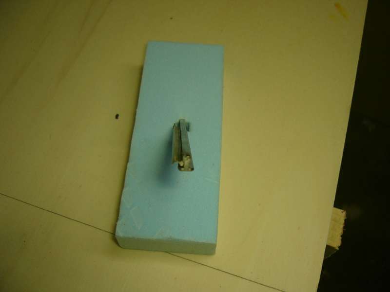

Michael (Trambahner) gibt eine einfach Möglichkeit an, Rillenprofilschienen für Trambahnen, Straßenbahnen o.ä. einfach herzustellen aus unterschiedlichen Gleisprofilen. Hier die wichtigsten Textpassagen:
Schienenprofil ist ja von Märklin (da schon vorhanden) Die Rille wird mit einem Spur O-Profil gebildet(war halt gerade da), das mit dem Kopf an den Steg der Märklin-Schiene gelegt wird. ..........
Rillenschiene (Trambahner)
Die Rille ist bei dieser Ausführung 2mm breit und zwischen 2.0 und 1.6mm tief.
Das Spur 0 Profil ist etwas schräg angeleimt, damit die Oberkannte von Schienenkopf und Rille gleich hoch wird. Die ganze Rillenschiene hat eine breite von ca. 4.5mm und ist gegenüber dem Vorbild immer noch um 0.5mm zu breit.
Aber damit kann ich leben.
