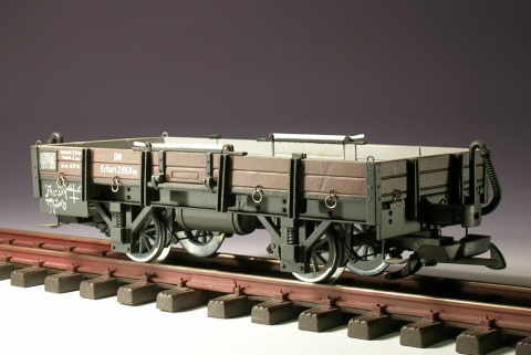

Re: Rolf seine offenen Güterwagen
Heia Toytrain-Freunde,
das Fahrgestell dieses Arbeitswagens besteht aus zwei kurzen Hälften der asymmetrischen Toytrain-Fahrgestelle. Die längeren Hälften wanderten unter einen Bi mit zwei Bühnen, aber das ist eine andere Geschichte.
Xw auf zwei kurzen Toytrain-Fahrwerkshälften (theylmdl)
War ein netter Bastelspass für meine Kleine -
Max 25 Kmh
