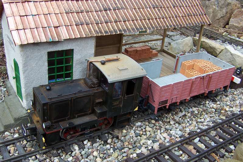

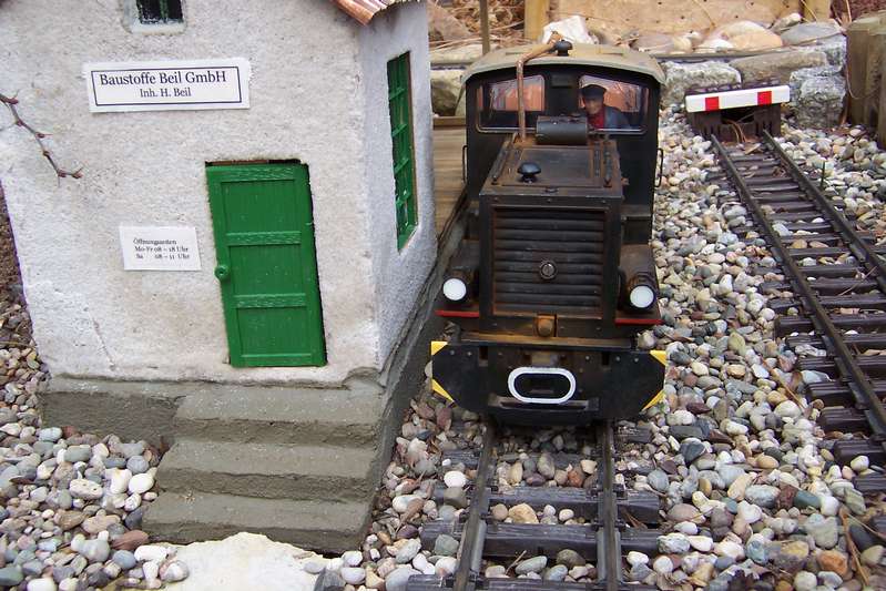

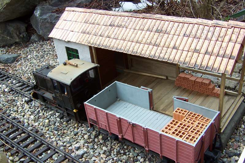

leider hatte ich im Winter nicht viel Zeit, ein bischen was ist aber doch geworden.
Anfang Januar habe ich das "Haus" rausgestellt, nun sieht es nach 6 Wochen unterm Schnee schon etwas älter aus. Es hat aber alles gehalten. Der Sockel ist aus kleinen Hochlotziegeln mit Fliesenkleber gemauert und verputzt. Der Rest ist aus Holz, welches ich ~10 mal mit Holzschutzlasur gestrichen habe.
Für den Hausputz habe ich wasserfesten Holzleim auf der Holzfläche gleichmäßig verteilt, und dann Quarzsand aus durchgebrannten Sicherungen drauf gestreut und das nach dem Trocknen noch zwei mal.
Die Lok sah mir zu sauber (gelb) aus, da habe ich noch einige Teile aus Messing, Weißmetall und Kunstoff verbaut, Beleuchtung mit superhellen LED´s und 5V Konstantspannungsversorgung und das Ganze dann entsprechnd farblich gestaltet. Der Buntbahnrost tat sein übriges. Die Lok ist auch 600g schwerer geworden, das tat ihr gut. Einige Kleinteile fehlen noch, das ändert sich aber die nächsten Tage.

Hallo Frank,
deine Winterbastelei sieht klasse aus! :gut:
Aber mit dem bisschen Baumaterial wird sich dein Baustoffhandel nicht lange über Wasser halten können...
Die Dachelemente sowie die Hohllochziegel sind von Bloxxs, richtig?
Die Teile sehen realistisch aus, da wird meinem Güterschuppen auch so ein Dach spendiert... :wink:

Hi Kniffo,
auch hier kann man nur gratulieren. Die Köf sieht spitze aus. Vorallem der Auspuff gefällt mir. An meiner Köf werde ich vorerst keine Umbaumaßnahmen durch führen, da es meine erste Lok ist, die von Mac gealtert wurde :-)
