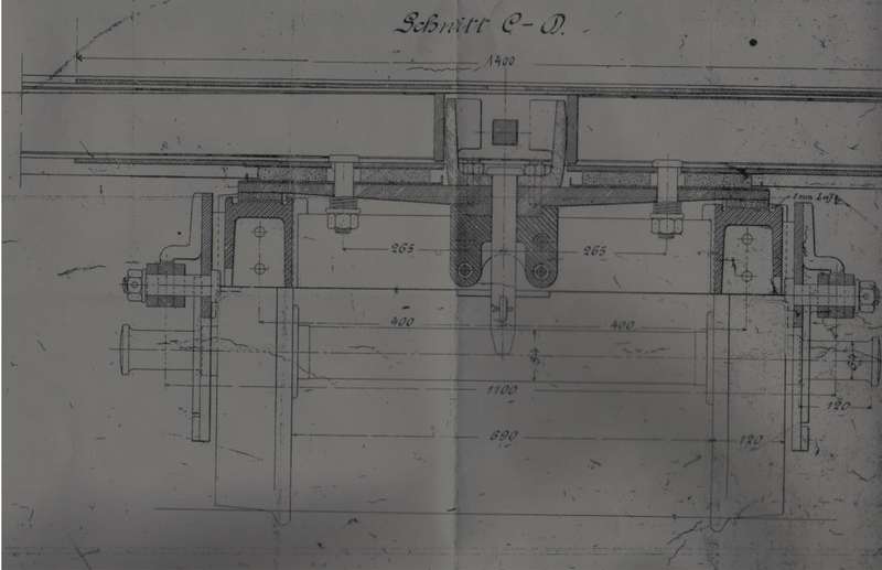

Weiss jemand von euch, wie hoch der Spurkranz und wie dick die Räder der sächsischen Personenwagen (Durchmesser 500 mm) sind?

In einem anderen Forum, wo für mich freundlicherweise die gleiche Frage gestellt wurde, kam vor wenigen Minuten diese Antwort für sächs. Räder mit 600 und 700mm Durchmesser:
Dachs
kein Problem, bin doch dankbar, dass ich überhaupt Antwort bekomme.Harzkamel hat geschrieben:... aber nicht vor Sonntag Abend![]()
, so lange mußt Du dich bitte noch gedulden
Ich denke ja mal, dass sich die 500er nicht wesentlich unterscheiden werden.Dicke der Radscheibe: 115 bis 125mm
Spurkranzhöhe: 21,75mm (über Laufkreis und mit 10mm Kuppenausrundung)
Laufflächenneigung: 1:10 und 1:20

Also ich bin der Meinung, die Räder haben nicht einmal 500 mm Durchmesser. Leider kann man auf den Fotos die Maßangeben nicht erkennen (oder nur mit Bildverfälschertricks erahnen) und richtig unter den Wagen "schmeißen" ging nicht. Da war mir meine heutige Vermessung in Gernrode schon angenehmner.
Also ich denke, Du bekommst mit den Angaben den Durchmesser der Radscheiben heraus. Die Breite der Lauffläche könnte ich mit 10 cm ablesen, die Spurkranzhöhe mit 3 cm.
da dieses Wochende Besuch in Sachsen angesagt war und es für einen Ausflug ins Erzgebirge zu schneeig gewesen ist, gab es eine kleine Rundfahrt mit den älteren Herrschaften. Zufällig führte diese plötzlich am Bahnhof Mügeln vorbei

ich habe einmal gesucht, und Folgendes gefunden
Radsatz Sachsen 500mm (Harzkamel)
Ich hoffe, es hilft Dir weiter
