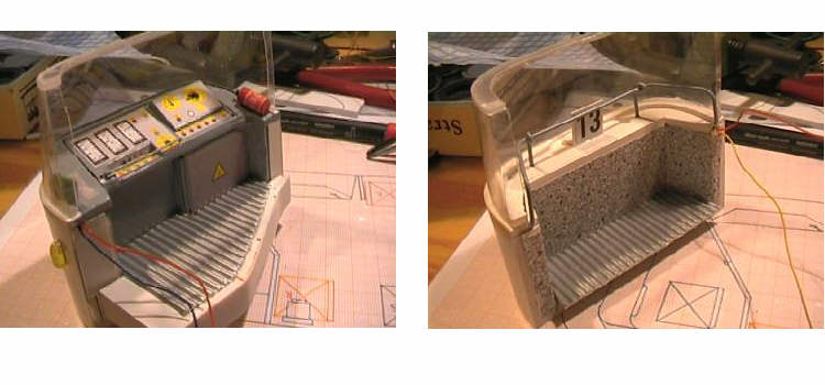

Alles zusammen und fertig ausgebaut sieht dann so aus, wie auf den folgenden Fotos. (Front- und Heckteil des Triebwagens)

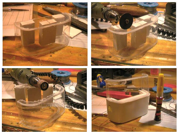

Die Herstellung der Fenster erfolgt ähnlich, nur wird hier durchsichtiges Material verwendet. Die Fotos zeigen die einzelnen Schritte.

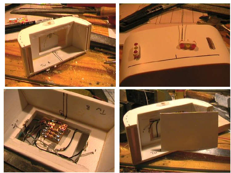

In die Innenverkleidung wird nun mittig eine rechteckige Öffnung ausgearbeitet, außen folgen die Durchführungen für das Rücklicht und oben wird mittig ein Loch für die Liniennummer- Beleuchtung gebohrt.
<br />
<br />Nachdem die komplette Beleuchtung eingebaut wurd

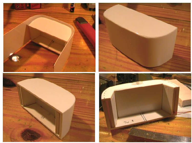

Wenn alles richtig fest ist, wird das überstehende Material mit einem Messer abgeschnitten und glatt geschliffen.
<br />
<br />Die obere Platte wird nun ausgearbeitet, so das sie einen bündigen Abschluß mit der &amp;quot;Innenverkleidung&amp;quot; bildet. Damit ist die Gr
Die obere Platte wird nun ausgearbeitet, so das sie einen bündigen Abschluß mit der &quot;Innenverkleidung&quot; bildet. Damit ist die Gr

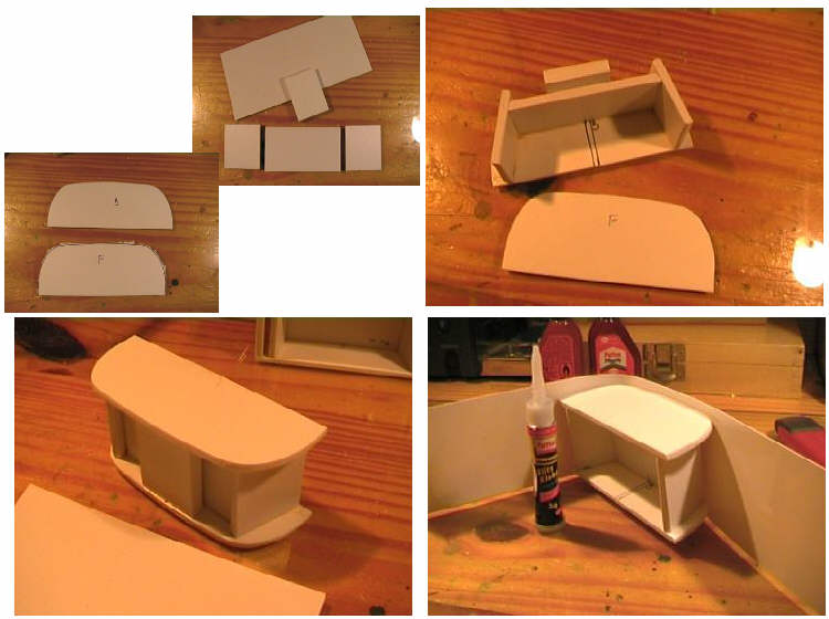

Zuerst werden zwei Platten (Boden und untere Fensterkante), die die festen Punkte der Rundungen bilden, aufgezeichnet und ausgearbeitet.
<br />
<br />Danach werden passende Teile für die Innenverkleidung hergestellt, zur Stabilität wird mittig ganz außen noch ein

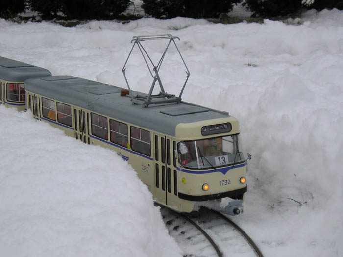

T4D im Wintereinsatz bei Bimmelkutscher.

Das Modell sieht einfach so spitzenmäßig aus :top: :top: :top:
Man könnte glauben das Original fährt durch Oberbayern . Bei uns
hat es leider immer noch so viel Schnee , die Höhe könnte an einigen
Stellen durchaus hinkommen .
der eine Schneeallergie hat :wink:
Axel

Hallo Andreas. Ganz tolles Modell. Auf dem Bild ist es nur schwer vom Original zu unterscheiden:
Axel
