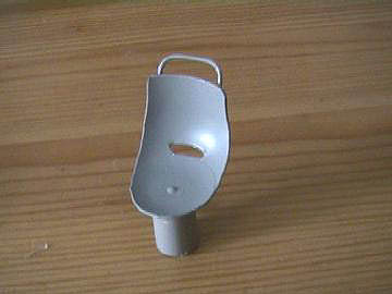

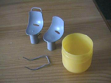

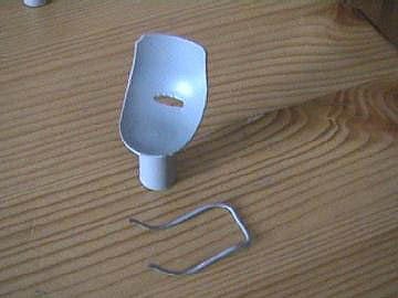

ich möchte Euch hier einen Tip geben, wie man leicht einen Kunststoffschalensitz herstellen kann. Dieser ist speziell für Tatra- Bahnen, kann aber gewiss auch an Haltestellen oder in anderen Fahrzeugen Verwendung finden. Man benötigt die Hülle eines Ü- Ei´s, also das Teil, was normalerweise in den Müll landet. Die Hülle wird auf Form geschnitten (am besten ein Urmodell als Schablone anfertigen), auf ein Stück Rohr gesetzt, angestrichen und mit einen Haltegriff aus Blumendraht versehen. Fertig.
Viel Spaß beim Basteln wünscht Euch...
Bimmelkutscher

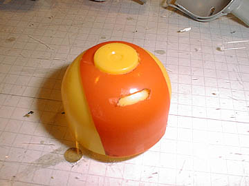

Ich hatte bis jetzt die Ü-Eier nur für das Hinterteil meiner
Schienenschwalbe
fotos/showphoto.php?photo=9470&size=big ... hecat=6445
und als Betonmischer verwendet .
fotos/showphoto.php?photo=11593&size=bi ... hecat=6451

beim T4D/ B4D waren es 41 Sitze, aber meine zwei Kinder helfen mir beim Schokolade essen :) bzw. stecken die Hüllen schon automatisch in die Schublade meines Schreibtisches, wenn sie von Oma & Co. mal so ein Ding bekommen.
