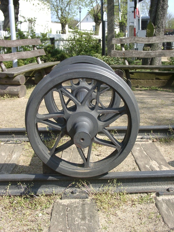

Letzthin habe ich mal wieder nach kleineren Abstimmungsarbeiten Speichenradscheiben auf Achsen aufgepresst. Dabei stellte sich mir nun erst dann doch eine Frage:
Wie liegen die Speichen der Radscheiben auf einer Achse zueinander? Also, wenn ich die Achse genau von der Seite betrachte, sind dann die Speichen bei der hinten liegenden Radscheibe deckungsgleich mit denen der vorderen, oder gibt es da einen Versatz ähnlich dem Kurbelzapfenversatz bei Dampflokradsätzen ?? Gut, letzterer hat seine Begründung in der Antriebstechnologie. Dennoch gibt es ja eventuell physikalische Gründe, die gleichmäßig (oder eben versetzt angeordnete) Speichen erforderlich machen?

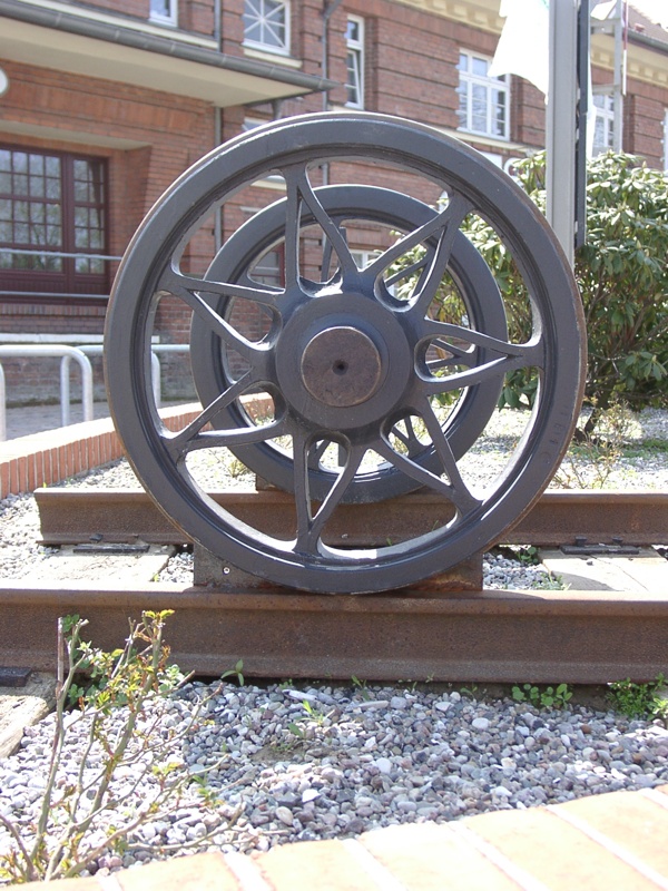

Hallo Karsten,
wenn das Bild stimmt, sind alle Fragen überflüssig
Der Versatz ist deutlich zu sehen.
Und hier bei einem anderen Radsatz noch besser
Winfried

Hallo Winfried,
warum sollte das Bild nicht stimmen :roll: ? Dann kann ich ja nun die künftigen Radsätze völlig vorbildgetreu fertigen, bzw. neu aufpressen.

Hallo Karsten,
ich kann beim besten Willen keinen Versatz feststellen, oder brauche ich eine Brille?
Gruß Alfred

Hallo Winfried,
hat Dein Radsatz zufällig 1000mm Durchmesser und ist regelspurig? Oder ist das ein harzer V-Speichen Radsatz?

Hallo Fido,
weder noch.
Der Radsatz ist vom Molli. Durchmesser knapp 600 mm. Wenn ich die Loseblattsammlung aus dem Urlaub finde, könnte ich Dir sogar das genaue Mass geben.

Hallo Winfried,
auch 1000mm, wie ich sehe. Herzlichen Dank. Die Zeichnung http://www.modelbaneteknik.dk/tegn/Hjul0027.pdf
ist besonders informativ und beantwortet auch die Frage von Karsten.
