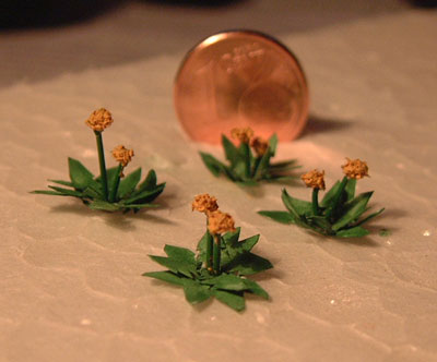

das schwierigste war mal wieder halbwegs brauchbare Bilder der kleinen Blümchen hin zu kriegen. Nach einigen versuchen mußte dann doch wieder Vaters gute Fuji herhalten. Besser kriege ich die im Moment leider nicht hin :-(
Löwenzahn (Waldbahner)
Für die 4 Stück habe ich zusammengerechnet ca eine Stunde gebraucht, wobei der fünfte Löwenzahn als Ausschußware deklariert wurde. Den habe ich kaputt gebastelt :rolleyes:
Gruß vom Gerd, der damit mal ne ganze Wiese vollpacken will wenn er mal nichts besseres zu tun hat ;-)

Da ich mit meiner alten Digikamera (das war mal eine der ersten vor langer Zeit) zwar Bilder von den Einzelnen Bauschritten gemacht habe, welche aber allesamt nichts geworden sind :-( werde ich euch noch mal schnell im Wort aufzeigen wie ich's gemacht habe :
1. Die drei Lagen Blattwerk werden mit je einem Punkt Uhu über versetzt über einander geklebt und die Blätter dann nach oben gebogen. Ein weiterer Punkt Kleber befestigt dieses Blattwerk auf einem Kafferührstäbchen oder ähnlichem.
2. Mit der Airbrush wird der Salat dann grün gefärbt. Bevor die Farbe trocknet noch mal kontrollieren, daß möglichst keine Blätter zusammenkleben.
3. Ein Stück Kupferdraht (Klingeldraht) abisolieren und am Kopf das Ende ca 1mm weit umbiegen und abwinklen, so daß man die Basis für den Kopf hat. Alternativ könnte man auch einen Klecks Lötzinn an das Ende löten. Diese Idee komt mir aber erst jetzt. Ich werd die bei der nächsten Charge testen ;-) Den Stiel gut lang lassen (ca 4cm zum halten beim bemalen)
4. Für meine Blüten habe ich dann sehr fein gesiebtes Sägemehl genommen, den Kopf des Drahtes in Uhu getaucht und dann den Draht Kopfüber in das Sägemehl gehalten, so daß in etwa eine Löwenzahnblütte entsteht.
5. Den Stiel ebenfalls grün pinseln und die Blüte habe ich in gelbe Farbe getaucht und gut abtropfen lassen.
6. Mit einer Nadel werden Löcher für die Stiele in der Mitte des Blattwerkes gestochen. Ich habe diese dann auf einem Stück Styropor zusammengesteckt.
Auf der Wiese würde ich zunächst die Blätter mit Ponal aufkleben und wenn der Kleber sehr gut durchgetrocknet ist ganz vorsichtig mit einem 0.8mm Bohrer die Löcher durch das Blattwerk und in den Untergrund bohren, in die dann die Blüten eingeklebt werden können.
Ich hoffe es ist auch ohne Bilder verständlich.
