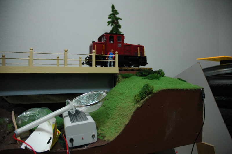

Hallo liebe Buntbahner,
lange Zeit war ich Mitleser, jetzt nach unserem Hausbau habe ich auch etwas Zeit zum Eisenbahn basteln. Ich bin am Bau einer kleinen Innen- und Gartenbahn, mit Durchfahrt vom Keller in den Garten. Nachdem der Platz recht beschränkt ist, baue ich für den Keller einige Module, nach bekanntem Modulstandard. Im Moment bin ich an meinem Erstlingswerk, ein kleines Brückenmodul.
Nachdem ich die ersten "Papiergraskrümel" aufs Modul gestreut hatte, war mir klar, dass ich das nicht wollte. Das Ganze erinnerte mich irgendwie an die HO Bahn aus Kidnerzeiten (topfebenes Brett + Grasfolie).
Nach etwas stöbern im Internet und in den Zeitschriften kommt man relativ schnell auf die elektrostatische Beflockung. Der örtliche Händler grinste nur, als ich nach dem Preis für das Heki Gerät fragte ... 800 Euro sind fernab aller Vernunft, einen Verleih des Gerätes gab es bei Ihm nicht. Die Pusteflasche von Noch war im Moment nicht da.
Im Internet sind verschieden Baupläne von kleineren Elektrostaten zu finden, fertig habe ich solche ein Gerät jetzt aber nur bei einem Hersteller in Österreich gefunden, wo ich das Gerät für 80,80 Euro bestellen konnte.
Das Gerät wurde schnell geliefert, nach einem kurzen Test habe ich mich an die erste Beflockung am Modul gemacht. Das Ergebnis ist im Bild zu sehen...
Die Beflockung klappt ganz gut. Ich habe Umbra Abtönfarbe (heute bei Lidl im Angebot) und Ponal gemischt und dick aufgestrichen. Das Noch Gras in das Sieb und mit einem Holzstock vorsichtig an das Sieb geklopft oder etwas gerührt. Das Klopfen scheint mir die bessere Methode zu sein. Momentan ist der "Rasen" noch etwas zu gleichmäßig, ich übe noch... Am Berg ist die Sache schwieriger, das Gras richtet sich nach den E-Feldlinien aus, und die sind nun mal senkrecht zum Berg, d.h. absolut gesehen "schräg" und damit nicht unbedingt wirklichkeitsgetreu.
Ich frage mich was das teurere Gerät besser kann. Ich vermute dass das Heki Gerät bedingt durch die höhere Spannung mehr Kraft auf das Gras ausübt und die einzelnen "Halme" besser "strammstehen". Ansonsten bin ich mit meinen ersten Versuchen ganz zufrieden. Falls jemand den Hersteller braucht, könnt Ihr Euch ja melden.

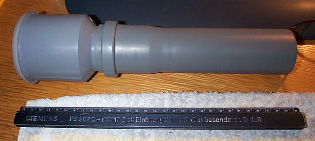

Wie gefordert folgen nun ein paar Infos zu unserem Begrasungsgerät.
Begraser_2 (Waldbahner)
Ein Blick in das Maul... Hier werden die Grasfasern rein gepackt, anschließend den gelöcherten Deckel einer Pringels-Dose drauf und das Gras kann durch leichtes Schütteln des Gerätes in den Kleber fallen. Der Aluwinkel als +Elektrode war ein wenig mickrig, weswegen Vatern einen zusätzlichen Drahtbügel untergeklemmt hat.
Begraser_3 (Waldbahner)
Das andere Ende. In dem "Grif" ist die ganze Hochspannungstechnik eingebaut. Es gehen somit nur 3 Kabel raus und zwar zwei Zum Netzteil für die Stromversorgung und das braune ist die Masse-Elektrode, welche an den Kleber muß. In der Endausführung (Die Bilder zeigen die erste Ausführung) ist hier hinten noch ein Deckel mit Kontroll LED und Ausschalter drauf.
Begraser_4 (Waldbahner)
Das ganze Teil ist ca 30cm lang und besteht aus einem 50mm Abwasserrohr und einem Addapter für Abläufe. Welche Größe genau probiert ihr am besten mit einem Pringels-Dosen-Deckel aus
Das wars auch schon im wesentlichen.

Hallo Gerd,Waldbahner hat geschrieben:Wie gefordert folgen nun ein paar Infos zu unserem Begrasungsgerät.
Gruß vom Gerd
danke für den Bericht, man gut das ich gleich neben dem Werksverkauf von Bahlsen wohne und einmal über die Straße ist gleich der Bieber daheim.
