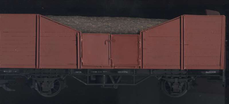

99-03-38 -1 (bahn-stephan)
Der Boden ist noch geritzt (ich dachte: sieht keiner),wird aber bei folgenden Wagen auch, wie die Wände aus Holzleisten erstellt. Diese werden zugesägt, seitlich verleimt und auf einer Glasplatte ausgetrocknet. Das ergiebt unregelmäßige Bretter. Die Behandlung der Bretter zum Altern wird in Zukunft eingearbeitet!
99-03-38 ,Bretteransicht (bahn-stephan)
99-03-38 ,Einzelbretter(Leisten) (bahn-stephan)
Die fertigen Bretterwände sind mit Ms-Profilen als Streben,Ecken zu verkleben. Der Obergurt wurde als Abschluß mit den Profilen verlötet. Der Wagen erhielt Blechtüren aus Ms mit immitierten Scharnieren. Stirnseitig noch Tritte, Griffe, Bremsersitz und Bremskurbel angebracht, und die Farbe in Holzmaserrichtung aufgebracht. Eine Alterung ist im Fahrgestellbereich mit Farbpuder realisiert( ich persönlich bin gegen die Verrostung der ganzen Wagen. Eine Mattierung der glänzenden Plaste genügt mir). Fertig bis auf die Beschriftung ist der Wagen. Die Maße sind mit 293 mm Länge und 111 mm Breite auch heute noch standhaft.
99-03-38 (bahn-stephan)
99-03-38 ,Seitenansicht gescannt (bahn-stephan)
99-03-38 ,Puffersitz (bahn-stephan)

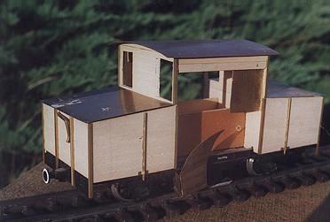

Auf dem selben Untergestell ist die Kasperbude entstanden, wobei aber die Vorbauten noch geritztes Sperrholz ist, da der Wagen zur Schienensäuberung genutzt wird, und dementsprechend stabil (auch mit Gewichten) sein muß. Aber es standen damals nur 1 Buchfoto und zwei Uraltdias zur Verfügung.
99-01-82-Kasperbude1 (bahn-stephan)
Wagenarretierung (bahn-stephan)
Kein Respekt-Projekt, aber in der Jedermann-Werkstatt in wenigen Stunden gefertigt.

Hallo Bahn - Stephan
warum so bescheiden , die Fahrzeuge sehen doch richtig gut aus .
Vor Allem die Bretteroptik gefällt mir gut . Ich würde sie allerdings doch noch
etwas farblich nachbehandeln , vielleicht mit stark verdünnter Farbe die
Ritzen und Spalten der Bretterwände hervorheben . So sauber schauen nur
die heutigen Museumsgüterwagen aus . :wink: :wink: :wink:
