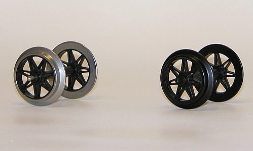

Räder bekommt der Wagen ebenfalls neue, da die Kunstoffräder nicht viel taugen. Mit Speichenrädern kann man bei alten deutschen Güterwagen nie viel falsch machen. Zur Not tun es aber auch Scheibenräder. Hautsache, die Räder sind schön schwer und mindestens der Radreifen ist aus Metall. LGB-Räder haben leider das Manko der hochglänzenden Radreifen. Aber mit gutem Metallhaftgrund (z.B. die Buntbahn-Grundierung) und etwas schwarzer Farbe klappts auch mit LGB oder, in diesem Fall, V-Speichen-Radsätzen von Schurer. Links aus der Schachtel, rechts nach der Behandlung:

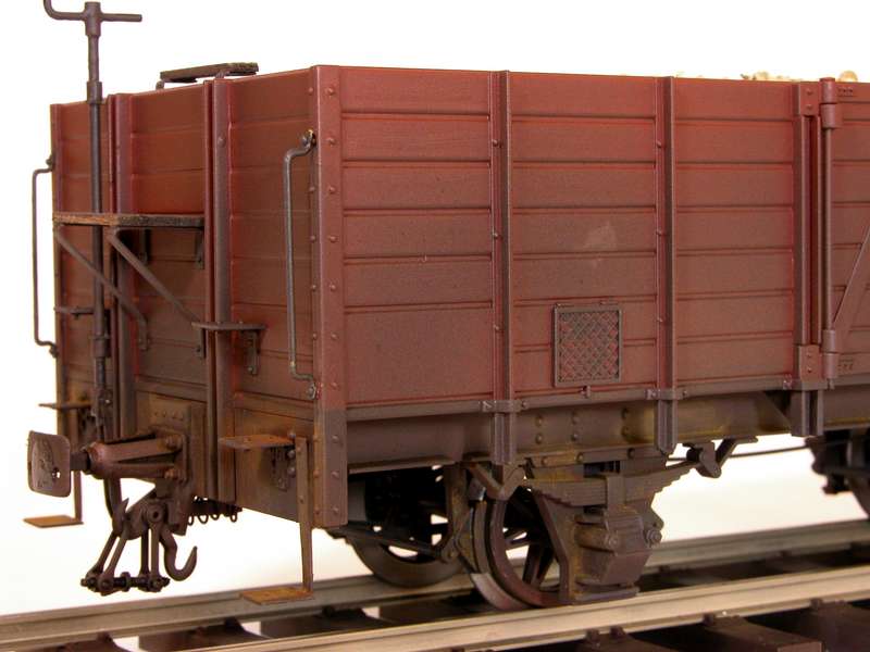

Die meisten gebremsten Güterwagen, die um die Jahrhundertwende gebaut wurden, wurden mit der Hand gebremst. Einige hatten Bühnen, doch die Mehrzahl hatte einen einfachen Bremsersitz mit Tritten zum Hochsteigen. So auch unser Wagen. Man kann nun alle Teile bei Herrn Schiede (siehe Firmendatenbank) beziehen, aber auch leicht und mit Spaß selber bauen.
Mein Sitz ist eine Sparversion. Das ist einfach ein Holzbrettchen, dass auf zwei Winkeln aus 3 mm breiten Messingblech (ca. 0,5 dick) geklebt ist. Die Tritte werden ebenso gebaut, nur dass einige Löcher für 0,8mm Nieten in die Bleche gebohrt sind. Die Teile werden auf den Wagenkasten geklebt, die Löcher für die Nieten in den Wagenkasten nachgebohrt und dann Nieten eingeklebt. Damit hält das alles bombenfest. Die Tritte sind aus Riffelblech geschnitten. Die Bremskurbel ist aus 2mm Messingdraht mit darüber geschoben Rohren und Vierkantprofilen.

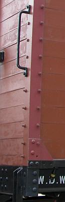

Die Handgriffe am Wagenkasten machen wir auch neu. Man nehme 1mm Messingdraht, winkelt ihn an den Enden doppelt ab und quetscht dann jedes Ende im Schraubstock (mit glatten Backen) platt. Mit der kleinen Proxxon im Bohrständer kann man nun in die abgeflachten Enden freihändig 1mm oder 0,8mm Löcher bohren. Eine ruhige Hand ist nicht verkehrt :-) Durch die Löcher werden wieder Nieten gesteckt und am Wagenkasten befestigt. Wer Vorbilder ansieht wird feststellen, das die Griffe unter bestehenden Schrauben am Wagenkasten (an den senkrechten Profilen) befestigt wurden. Hier ein Beispiel:

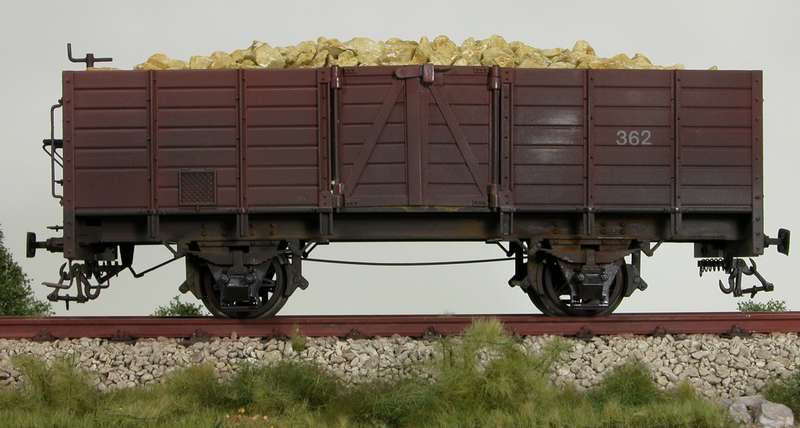

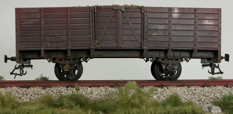

Die anderen beiden Wagen sind viel schneller fertig, da ich alles weggelassen haben, was richtig Arbeit macht. So sind die Bremsen einfach abgesägt und der Bremsersitz wurde eingespart:
Kommen wir zur Alterung und dem Finish. Hier sollten man sich wieder an den Satz weniger ist mehr erinnern und nicht zu dick auftragen. Die Alterung benötigte übrigens pro Wagen 30 Minuten und sie ist diesmal schon sehr exterm ausgefallen. Die Wagen sind also kurz vor der Kompostierung angekommen.
Ich fange mit dem Fahrwerk an, in dem ich mit dem Airbrush dünn und ungleichmäßig "Rost" von Gunze sprühe. Das mache ich nicht deckend, sondern nur einen Hauch. Natürlich auch nicht nur senkrecht zum Rahmen, sondern hauptsächlich im 45 Grad Winkel, damit man den Rost von der Seite sieht. Das selbe mache ich mit Erdbraun, Rostbraun und Schwarzbraun. Die braunen Farben sprühe ich auch über den Wagenkasten, bis die Schrift nur noch zu erahnen ist (der Wagen soll ja am Ende seiner Laufbahn fertig aussehen). Von schräg unten kommt noch etwas Sandgelb als Staub auf den Rahmen und den Wagenkasten.
Nach der Trocknung, also ca. 2 Stunden, wird der Wagen mit matten Klarlack gesprüht. Der matte Klarlack aus dem Baumarkt ist schon ganz nett, aber der Lack von Asoa ist wesentlich matter. Doch den muss man gut schütteln und darf ihn nur schnell & dünn auftragen.
Als vorletztes kommt der richtige Rost auf den Rahmen und auf ausgewählte Metallteile. Man sollte sich Vorbilder ansehen, um zu verstehen, wo sich Rost bildet. Ich pinsle die Stellen dünn mit matten Klarlack ein und tupfe dann Asoa Rostpigmente in drei Farbtönen nacheinander und unregelmäßig in den noch frischen Lack, bis er trocken ist. Durch reiben der drei Rosttöne eineinander bekommt man realistische Effekte. Auch der Echtrost aus Abrazzoschwämmen ist sehr gut zu gebrauchen, da er etwas gröber als die Farbpigmente ist. Die Mischung aus allem ist am besten. Der Rost darf auf keinen Fall mehr mit Klarlack überlackiert werden!
Ganz zum Schluss werden die glänzenden Stellen mit der Farbe "Öl" von Gunze lackiert. Also an dem Pufferteller, der Pufferstange und an den Radlagern.
Es ist zum empfehlen, die Wagen zu beladen, da Lehmann die Innenseite der Bretter nicht gravierte und daher die Holzmaserung und die Nachbildung der Bretter fehlt. Daher belade ich meine Wagen auch fast bis zur Oberkante der Bordwand. Unter den echten Steinen ist natürlich eine Einlage aus Styrodur, aber trotzdem wiegen die Wagen ca. 1kg und laufen daher super.
