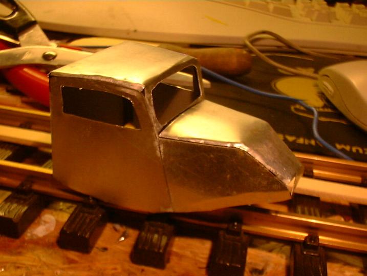

Das Gehäuse entstand aus dünnem Alublech , welches in Druckereien verwendet wird . Wozu genau weiß ich nicht .
Leider ließ es sich nicht löten - da werden jetzt einige lachen - desshalb mußte
ich kleben . Es verträgt auch einige Rundungen und mit etwas Spachtel schaut
das dann ganz ordentlich aus .

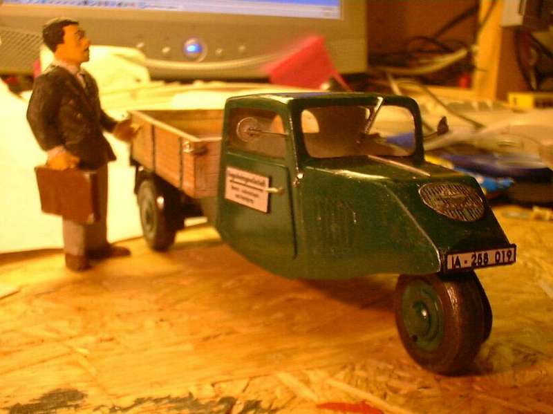

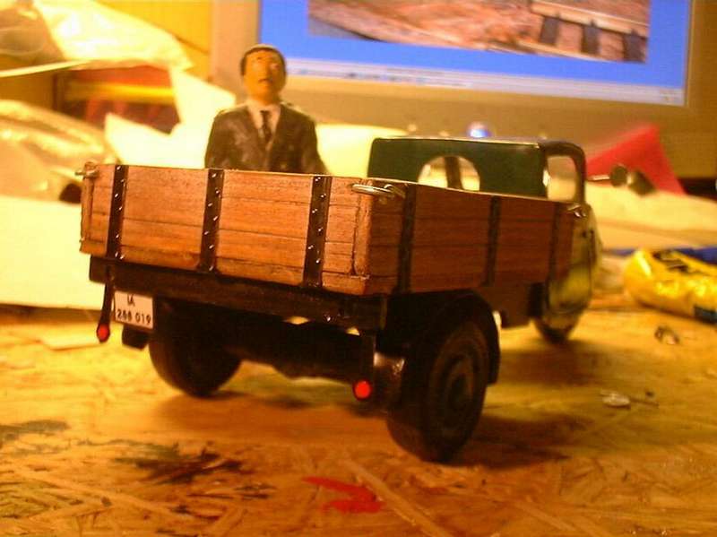

Das ist bis jetzt daraus geworden . Es fehlt noch die Inneneinrichtung und die
Beleuchtung . Auch an der Farbgebung möchte ich noch feilen .
TH_03 (Regalbahner)
TH_04 (Regalbahner)
Auf alle Fälle hat das fast nichts gekostet und eine Bauanleitung für 8 € ist
doch auch vertretbar :D

Das Alublech habe ich desshalb genommen , weil es sich mit der Schere
schneiden lässt . Ich habe ja keine Laser- oder Wasserschneide Anlage :wink:
Die Kleberei war auch nicht so ganz einfach , erst habe ich mit Sekundenkleber
fixiert , dann von innen mit Windowcolors verschmiert - das ist wie Silikon - und zu guter letzt mit Glasurit Universalspachtel verspachtelt . Das ist ein
Alkydharzspachtel aus dem Farbengeschäft , den ich zum Fenster und Türen
spachteln in meiner Hausmeisterei gerne verwende .
