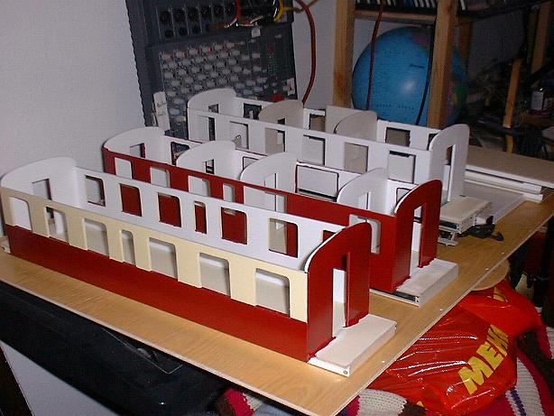

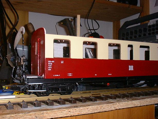

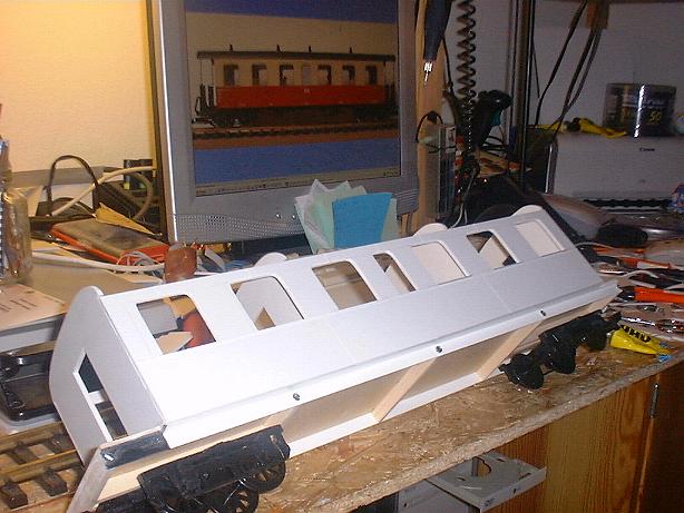

Im letzten Frühjahr , in einer Phase von ungezähmter Bauwut , entstanden
einige Wagenkästen .
900-483_001 (Regalbahner)
aus Kunststoffplatten aus dem Baumarkt
900-483_002 (Regalbahner)
aus Presspappe , Holzleisten und Plastikprofilen
900-483_003 (Regalbahner)
Leider mit damals noch sehr wenigen konkreten Maßen , das Meisste hatte
ich mir aus Fotos herausgemessen .
Inzwischen hat sich auf meiner Festplatte so allerlei wertvolles Bild - und
Zeichnungsmaterial angesammelt , dank BBF nicht zu vergessen . Auch sind
meine Ansprüche doch etwas gestiegen . Einige Kompromisse werde ich
aber dennoch eingehen müssen
- die Bühnen sind einen Zentimeter zu kurz , dafür ist der Kasten entsprechend länger
- die LGB Haken müssen vorerst bleiben und auch die Drehgestelle(Finanzen :wink: )
ansonsten möchte ich das aber so gut wie möglich hinbekommen .
Weil das natürlich jetzt auch viel länger dauert giebt's
jetzt noch ein par Bilder von den kleinen Fortschritten.

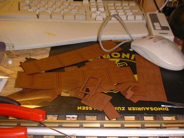

mit Hilfe von Computi (Corel Draw) habe ich Innen - und Außenrahmen für die Fenster , sowie
ein par Kleinteile auf stabielen Karton gebracht

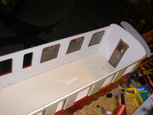

900-483_04 (Regalbahner)
die Bühnen befinden sich im Umbau , Eingangstür ist fertig (zu öffnen)
und die Beschriftung - macht man eigentlich erst zum Schluß , aber ich war
so :heiss: drauf

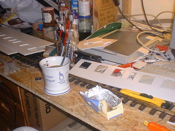

900-483_05 (Regalbahner)
die Doppelrahmen mit der Scheibe dazwischen machen sich auch von innen
ganz gut .

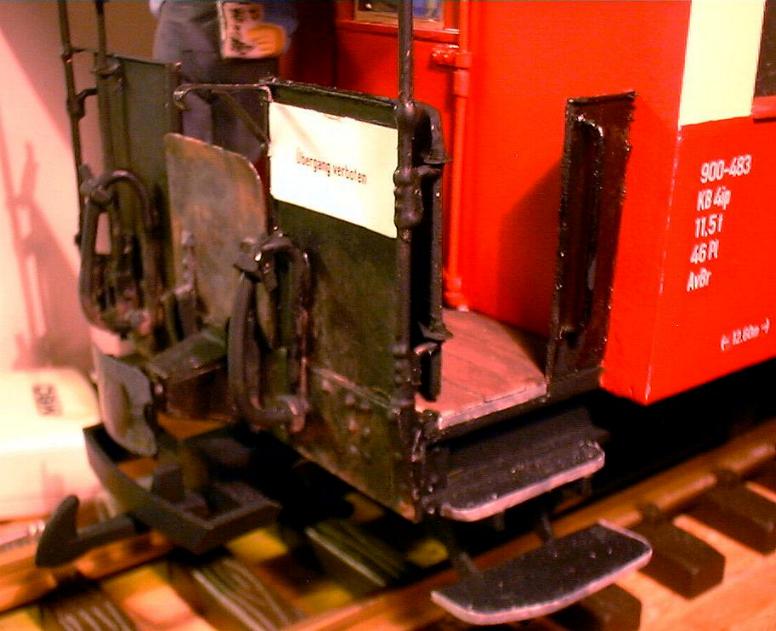

unerwartete Bastelzeit :lol: :D :D
Es giebt kleine Fortschritte die erste Bühne ist fertig .
Die Beschriftung habe ich auch mit Mattlack besprüht (furchtbare Angst)
aber es hat geklappt und die Fenster waren auch kein Problem , weil mein mir
angeborener Sammel - und Aufhebtrieb mich dazu gebracht hat die Fensterausschnitte einzulagern :wink: . Also einfach reingedrückt und losgesprüht .
900-483_06 (Regalbahner)
natürlich musste ich dann auch noch zum Pinsel greifen und "betriebsgerecht"
verschmutzen .
900-483_07 (Regalbahner)
Das Schlimmste war der Kampf mit meiner Kamera . Es ist fast unmöglich
mein "Werk" so rüberzubringen , wie ich es mit den Augen sehe . Am besten man macht das Bild nicht gar so groß , sonst könnte es übertrieben wirken .
