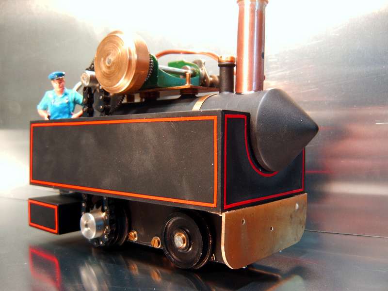

Ab diesem Zeitpunkt ging es relativ schnell zur Sache. Die Lok bekam Wasserkästen aus 0,8mm Messing. Wie oben gesagt, baute er hier als Antrieb einen Zylinder einer Wilesco Dampfwalze ein. Dieser treibt wieder ein Zahnrad-Getriebe an, welches diesmal eine Untersetzung von 1:2 hat.
Von diesem Getriebe aus, baute mein Vater den Antrieb mittels Rollenkette zur Rad-Achse. Diese Verbindung schaffte nochmals eine kleinere Untersetzung von 1: 1,8. Da meine Lok dann insgesamt nur eine Untersetzung von 1: 3,8 hatte, und dadurch wahrscheinlich sehr schnell ist, wurde meinem Vater und mir klar, dass eine spitze Rauchkammertür her musste, um den Luftwiderstand zu verringern. Diese Tür wurde aus Aluminium auf der Drehbank gedreht.
Raketenmolli (Szigligeti Kerti Vasutak)
Der Rohbau

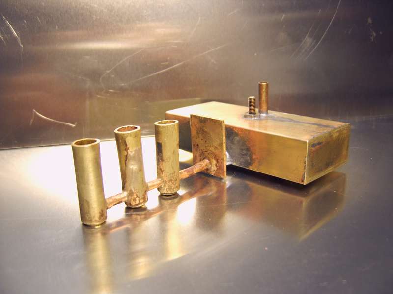

Der Schornstein wurde aus einem Kupferrohr gemacht. Der Spiritusbrenner ist ein selbstgelöteter Dreidochtbrenner aus Messing. Der Tank ist ebenfalls aus Messing und liegt direkt unterm Führerstand.
Brenner (Szigligeti Kerti Vasutak)
Der Brenner mit Tank, aber noch ohne Dochte
Meine Lok bekam noch einen Öler und ein Dampfregelventil und war nun reif zum Lackieren. Der erste Probelauf verlief reibungslos und mein Vater konnte mir feierlich die Lokomotive überreichen.
Schornstein1 (Szigligeti Kerti Vasutak)
Die beiden Schwesterlokomotiven wurden nach der Augsburger Puppenkistengeschichte "Jim Knopf" EMMA und MOLLI genannt.
