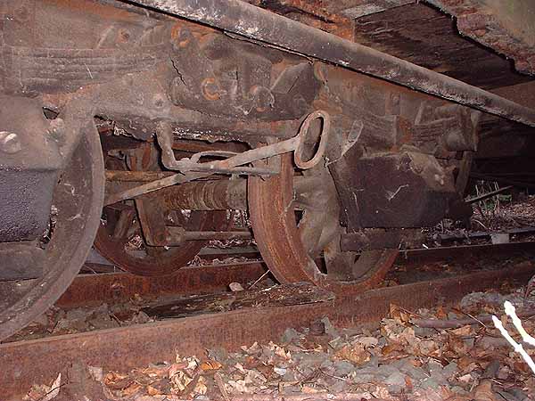

Dann erfolgt die Montage der Bremseinrichtung. Dazu sollte man sich das nachfolgende Vorbildfoto anschauen.
Die gegenüberliegenden Bremsbacken sind durch 2 Stangen miteinander verbunden. Die obere kann duch einen 1.5 mm dicken Draht nachgebildet werden. Dazu sollten vor dem Ankleben der Bremsbacken die Löcher gebort werden. Alternativ bietet sich auch an, die Querstangen zwischen den Bremsbacken aus 2mm Messingrohre. nachzubilden. In diesem Fall ist an jedem Ende ist ein kurzer 1mm Messingdraht eingelötet, so dass er noch 2mm nach außen steht.

Mittig abgehend von diesen unteren Querstangen verlaufen zur Drehgestellmitte weitere Stangen, die am folgenden Gebilde enden.
Die oben an den Hebeln endenden Stangen sind am Wagenende fest mit dem Drehgestell verbunden und laufen auf der anderen Seite in Richtung Wagenmitte zum Bremszylinder. Damit die Bremsbacken nachgestellt werden können, ist noch ein seitlicher Griff vorhanden.
All diese Teile sollten sich mit Draht und Plaste/Messing nachbilden lassen. Allerdings wird dadurch der Drehgestellaufbau doch recht kompliziert. Alternativ könnte man auch die ganzen Gestänge im Drehgestellinneren weg lassen, aber als Blickfang wenigstens den Nachstellgriff anbauen.
Achtung. Dieser muß bei einem Drehgestellpaar so angebaut werden, dass er immer auf der rechten Seite zu finden ist, wenn man von der Wagenbühne zum anderen Wagenende schaut.
