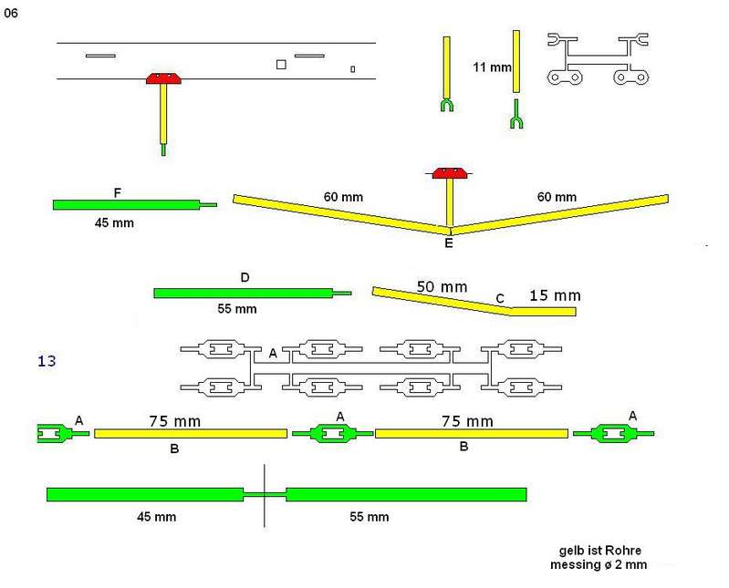

Hallo allemaal,
Ich habe heute neue Skizzen gemacht, bin aber noch nicht fertig !

XAK_21 (Hans_RhB)
6 ... Gelasertes Teil mit Bolz 1 mm
7 ... Gummi Schlauch
8 ... Gelasertes Teilen
XAK_22 (Hans_RhB)
6 ... Anfangs der Bolz löten und die Rückseite abkürzen. Von Messing Stange D=1,5 mm die Form biegen und mit der Splint and die Wagen löten, danach Teil 6 löten
8 ... Die Teilen löten und die linke Seite Rund abfeilen
