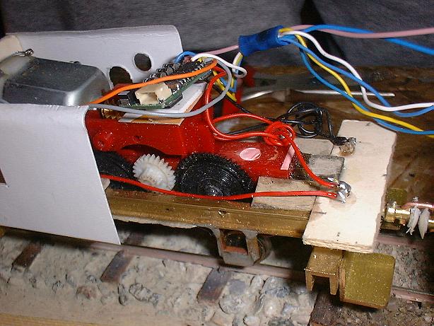

DM_01 (Regalbahner)
das Fahrgestell aus Messing ist im Prinziep ein Wagenfahrgestell , im
Original könnte das auch so sein
DM_02 (Regalbahner)
wieder mußte eine unschuldige HO Lok für 19,95 sterben , den Versuch
ein Getriebe völlig selber zu bauen , habe ich aufgeben müssen :cry:
DM_03 (Regalbahner)
mit dem Uhlenbrock Decoder (76 500) hatte ich diesmal einen langen Kampf
er mochte einfach das kleine Pikomotörchen nicht . Auch die Stromabnahme
hat ziemlich Ärger gemacht , bei einer zweiachsigen Lok warscheinlich normal .
Da waren einige Stunden Programmier - und Justierarbeit nötig , sowie hunderte Rangierfahrten auf meinem Testgleis .

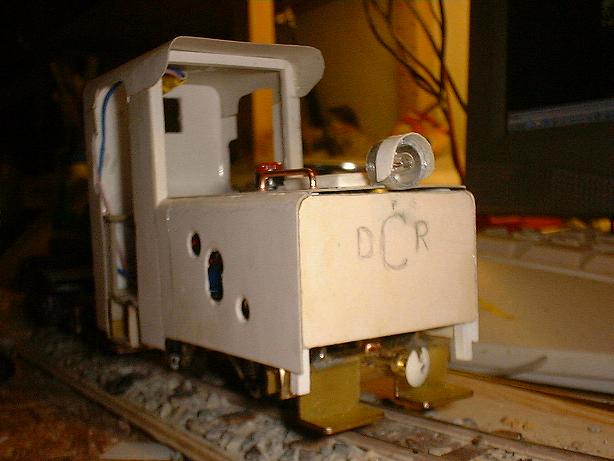

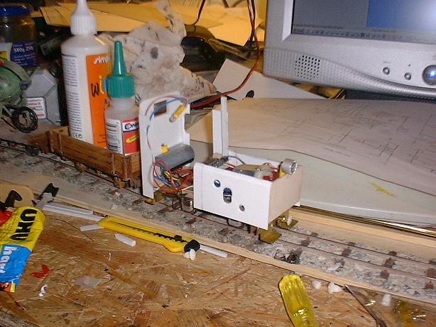

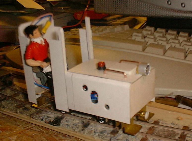

DM_05 (Regalbahner)
das Gehäuse besteht aus dünnen Styrodurplatten , Holzleisten und "natürlich" auch aus Pappe :wink:
der obere Motordeckel läßt sich abnehmen

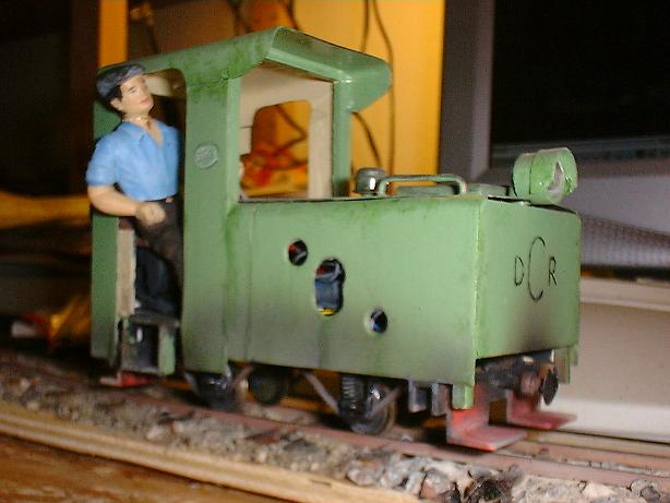

DM_06 (Regalbahner)
mit Farbe schaut das doch schon ganz nett aus :D

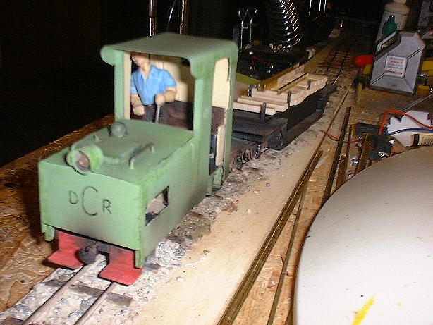

DM_07 (Regalbahner)

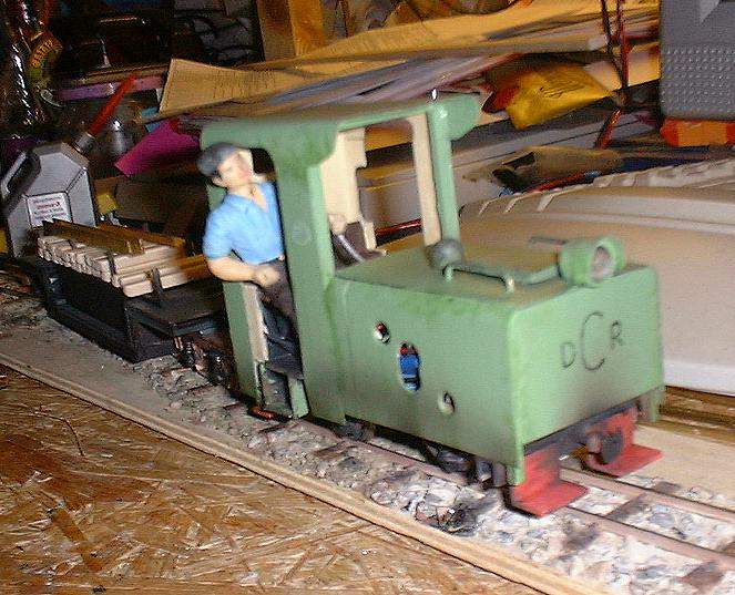

hier muß die Dieselmouse schon den schweren Tiefladewagen mit Schwellen schleppen ...
DM_08 (Regalbahner)
... aber das packt sie mit links :!:
Auf Bergstecken konnte ich natürlich noch nicht testen aber das kommt auch noch . Das kleine Teil hat ein gutes Gewicht (unter der Sitzbank und im Motorraum kleben Bleigewichte) und beide Achsen sind angetrieben .

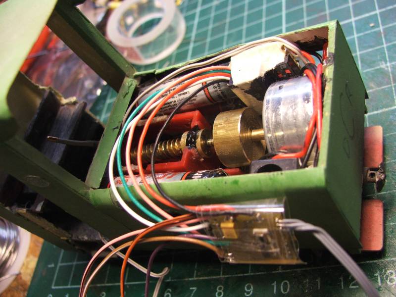

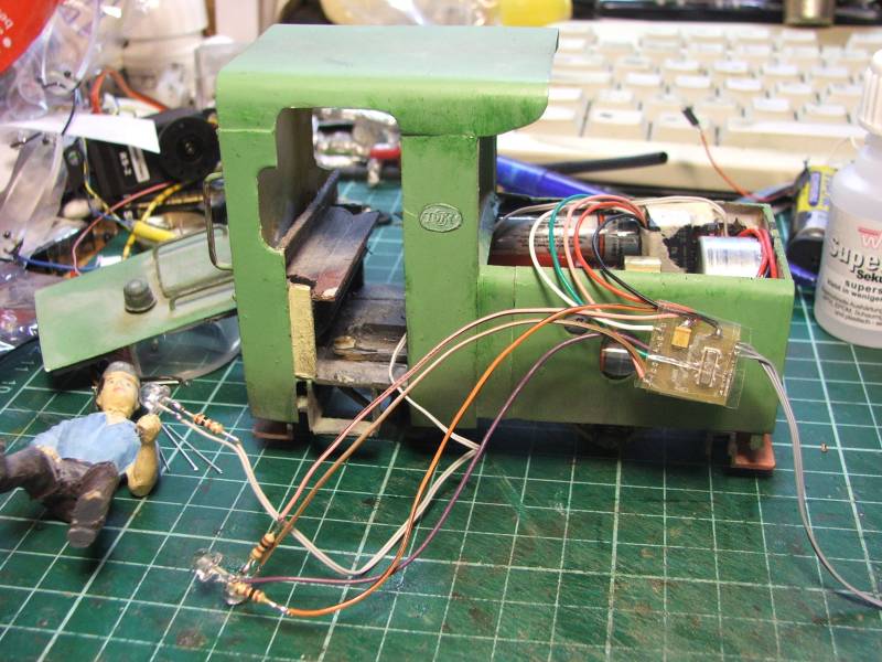

Nun habe ich endlich meine erste Gn15 Lok auf Infrarotsteuerung umgerüstet.
War gar nicht so einfach, weniger wegen dem Platz, sondern wegen dem richtigen Motor.
Ursprünglich war das eine HO Piko Startsetlok für 19,95 €.
Dieser Motor war nun mit vier Zellen (4,8 Volt 900 mAh) natürlich nicht mehr zu gebrauchen.
Ein Versuch mit dem Schubladenmotor eines alten CD Rom Laufwerkes schlug auch fehl,
ebenso mit einem Motor aus einem RC Auto.
Als letzte Möglichkeit vor einem Totalneubau fiel mir eine Kiste mit Motoren aus alten Walkman in die Hände.
Für Geschichsunkundige, das waren kleine tragbare Kassettenspieler mit Kopfhörern :wink:
Dieser Motor passte ausgezeichnet und lief auch schnell genug. Problem - die Welle war zu kurz.
Also eine längere Welle, ein Zwischenlager und gleich noch eine Schwungmasse gedreht und eingebaut.
Alles perfekt, nur wollte er etwas unwillig anlaufen. Der Sandbahner gab mir den Tip, einen kleinen
Condensator über beide Pole zu löten, um die Pulse der Steuerung zu glätten.
Und das war's dann auch :rolleyes:
Da wird es ganz schön eng.
Oben in Malerkrepp eingepackt die Relaisplatine mit Mosfet zur Motorsteuerung.
Das kleine Mäuseklavier dient als Hauptschalter und für das Innenlicht,
welches sich leider nicht über den Empfänger schalten lässt.
Unten der SMD Empfänger.
Ansonsten vier AAA Zellen, die Ladebuchse und der Kassettenrecordermotor.
Mit viel Mühe geht auch der Deckel wieder zu.
Der freie Durchblick durch den Motorraum ist nun leider versperrt.
Da muss ich noch mit Farbe ran. Auch einige Korrekturen an der Bemalung sind notwendig.

@ Gerald, da brüte ich gerade drüber.
Die Elektronik lässt sich noch weiter verkleinern. SMD Relais habe ich schon bestellt. Problem werden die Akkus.
Ich habe kleine 3,7 Volt LiIon Kameraakkus, die unter den Rahmen sollen.
Das wird aber trotzdem knapp und Probleme macht dann sicher wieder der Motor.

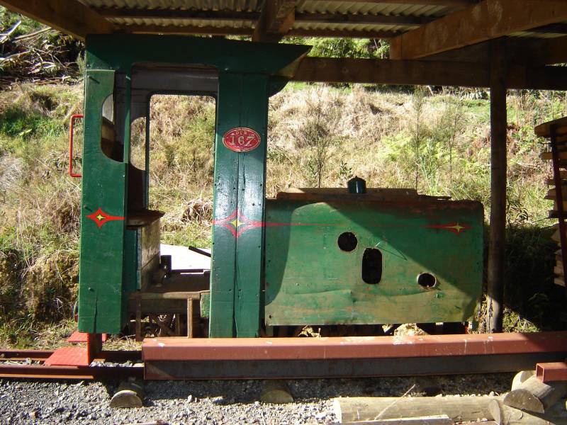

inzwischen ist die Dieselmouse auch schon längst auf 2,4 GHz Funk
umgebaut und nun habe ich versucht anhand neuer Fotos
den abgefahrenen Anstrich der Lok nachzubilden.
Der war eigentlich immer schon dran aber etwas verblichen und
mir nie aufgefallen. In den letzten Jahren wurde die Lok
farblich aufgearbeitet und die Zierstreifen und Beschriftungen erneuert.

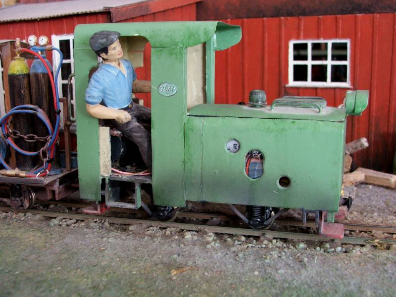

01_Dieselmouse (Regalbahner)
Hier nun meine auf der Strecke mit einer Ladung Schotter am Haken.
Ich habe allerdings nur die Streifen und die Beschriftung angebracht.
