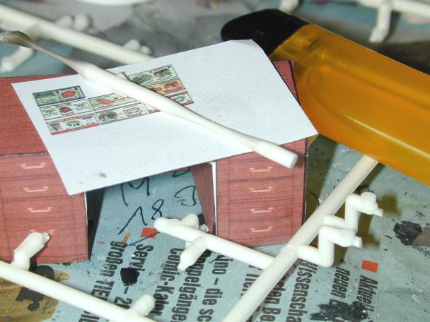

inzwischen haben mich Anfragen von Lesern erreicht, die sich nicht vorstellen können, wie man aus Gießästen Flaschen macht. Ob ich vielleicht eine Zeichnung oder einen Plan einstellen könnte. Ich glaub, ich steh im Wald...
Hier ist das Zubehör. Im Idealfall erhält man mit einmal Ziehen sogar gleich zwei Flaschenrohlinge. Bastler mit kräftigen Fingern oder einem Hammer kriegen vielleicht sogar Bocksbeutel-Flaschen hin.
Flaschenbausatz (Otter1)

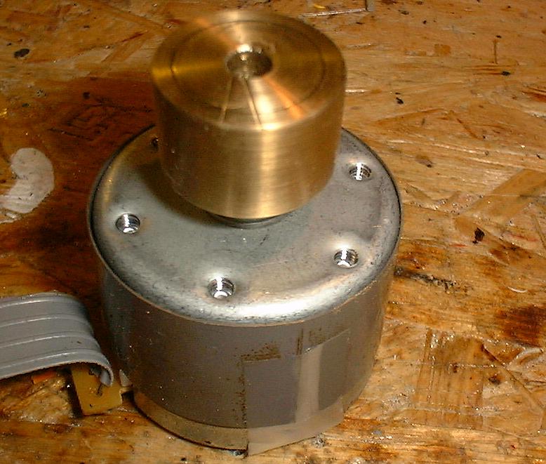

Schwungmasse (Regalbahner)
Habe auf diese Weise letztens eine Schwungmasse aus einem Blindstopfen
für Wasserrohre "gedreht".

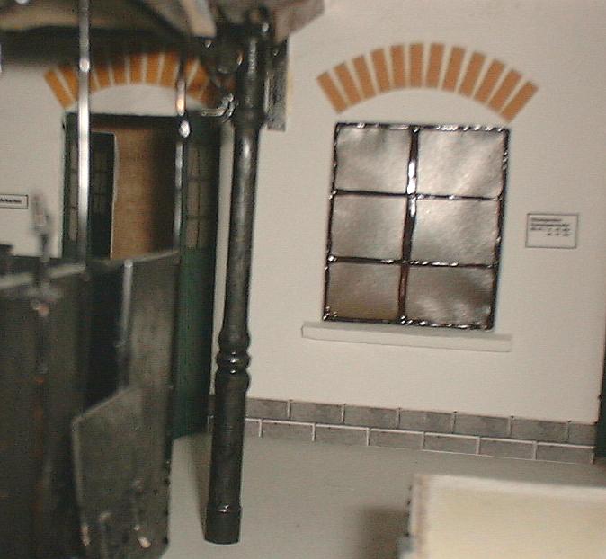

S_ule (Regalbahner)
oder vor einiger Zeit (erste Schritte des Regalbahners :wink: )
Vordachsaülen für meinen Bhf "Kleisterbach"

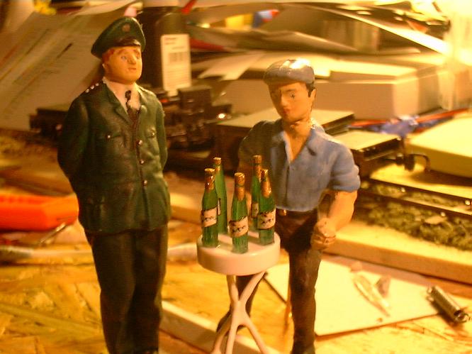

Eigentlich wollte ich ja heute Abend was ganz anderes machen aber
die Flaschen haben mir keine Ruhe gelassen .
Zuerst habe wollte ich farblose Spritzlinge "abdrehen" mußte aber feststellen , daß die Dinger sehr schnell heiß werden und dann einfach
fortfliegen . :cry:
Also doch Otter's Methode :twisted: die funktionierte dann dafür sehr gut .
Von acht Versuchen fünf Gelungene , ich denke das ist für den Anfang nicht schlecht .
Nun noch etwas verdünnte Farbe drauf - fertig ist die Flasche :wink:
Weil ich aber ein Bisschen :irre: bin , habe ich dann ein Bieretikett abgeweicht
und eingescannt , verkleinert , ausgedruckt und draufgeklebt . Jetzt noch
Goldfarbe für den Deckel und dann Prost :bia:
Bier (Regalbahner)
der Polizist ist nicht so sehr begeistert der Lokführer umso mehr :D
Schönen Abend wünscht der Regalbahner
