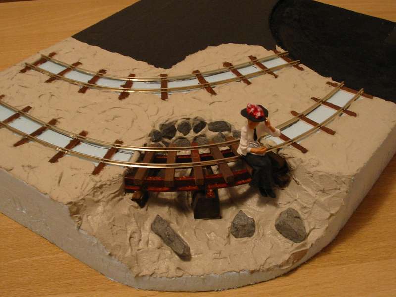

die 0,1m² schreiten voran.
Hier gibt es bereits ein wenig Landschaft:
Erste Landschaften (Ingo)
Leider hatte meine Bahnverwaltung für die Brücke keine Doppel-T-Träger da, so dass man sich mit Messing-Gleisen der Gartenbahn-Kollegen behelfen musste.....

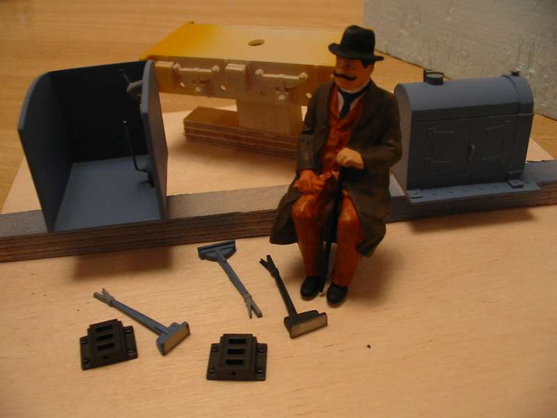

Und das soll mal eine Lok werden:
Lok-Puzzle (Ingo)
Als nächstes wird die Landschaft eingefärbt und mit dem Gebäudebau begonnen.

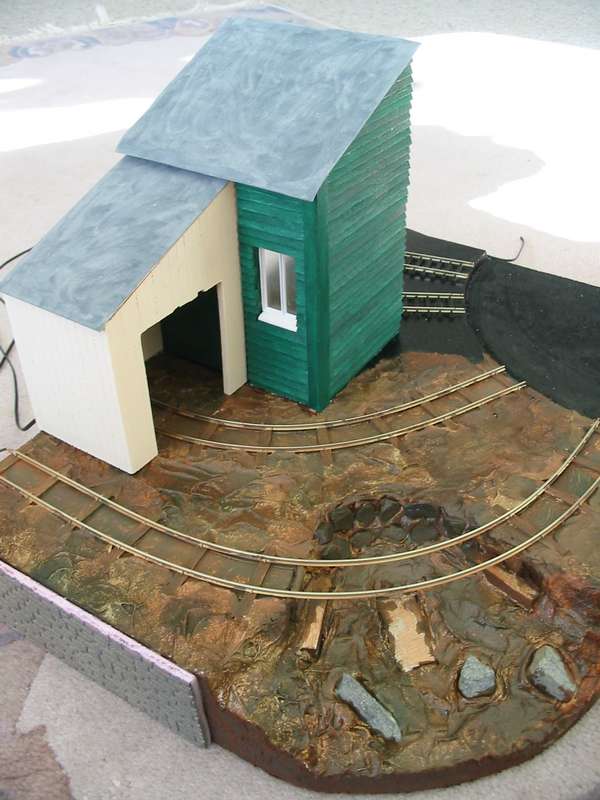

Die Landschaft wurde farblich gestaltet und die Gebäude begonnen:
Sqrf5 (Ingo)
Die Landschaft ist natürlich nicht so glänzend wie auf dem Foto, allerdings wird sowieso die meiste Farbe unter unter "Gras" und ähnlichem verschwinden.
Interessant finde ich den optischen Unterschied zwischen dem "Feldbahngleis" und dem originalen H0-Gleis im Hintergrund; das Feldbahngleis ist nämlich nach der Methode von Regal- und Waldbahner aus H0-Flexgleis entstanden:
Holzschwellen aufgeklebt und anschliessend die Profile mit Tacker-Nägeln vernagelt.
Sqrf6 (Ingo)
Die Gebäude sind beide aus Sperrholz entstanden. Das grüne Wohngebäude habe ich mit Kaffee-Rührstäbchen verkleidet.
Jetzt sind meine alle aufgebraucht und die Kinder müssen wieder als Vorwand für einen Besuch beim grossen M... herhalten, um die Bestände aufzufüllen.
Beim Verladeschuppen habe ich die Bretterstruktur eingekratzt.
So konnte ich die verschiedenen Techniken, die ich in den letzten Monaten im Forum kennengelernt habe, verwenden.

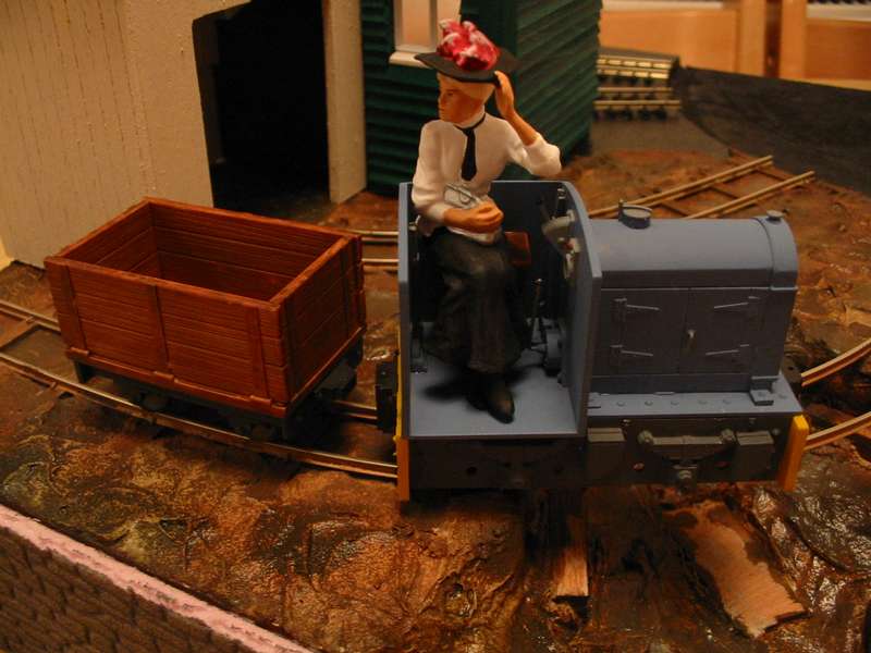

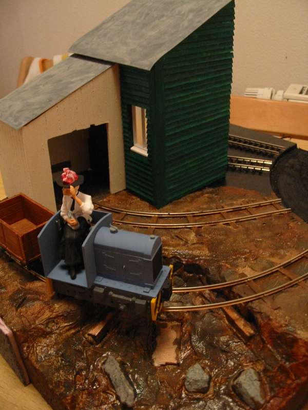

Die Lok ist auch schon fast fertig:
Sqrf7 (Ingo)
Bis der Lokführer fertig bemalt ist, wird er solange von Frau Preiser vertreten.
Der Sitz ist nämlich so schmal, dass nicht jede Fahrerfigur darauf Platz findet.

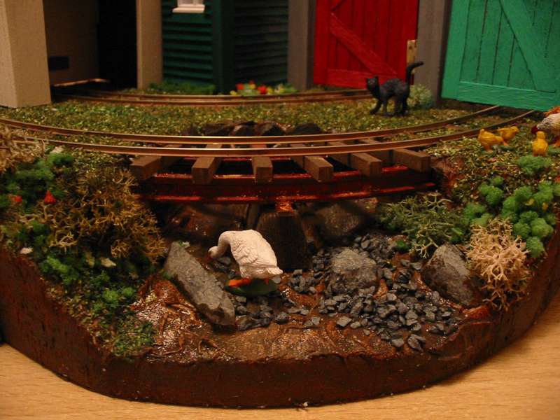

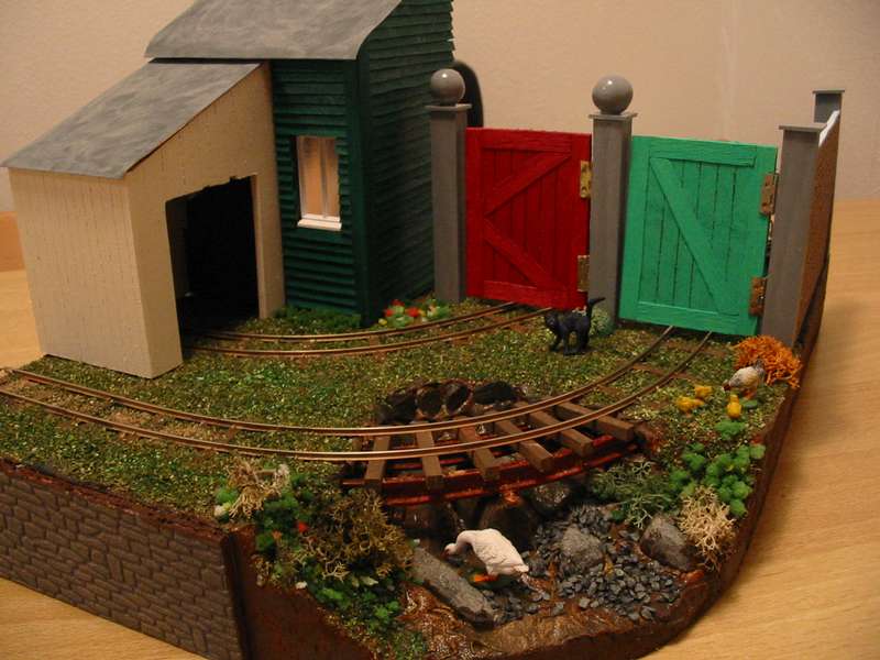

die "Anlage" nimmt weiter Formen an, auch wenn es nicht so schnell geht, wie ich mir das manchmal vorgestellt habe.
Sqrf8 (Ingo)
Der Vegetation wurde eingesät und die Landschaft weiter detailiert. Nun bin ich aber erst mal am Ende mit meinen alten (H0-)Restmaterialien und muss mir doch mal ein paar Sachen von Woodland scenics beschaffen.
Insbesondere die Flocken, die den Pola-Bausätzen beiliegen, treffen nicht so ganz meinen Geschmack.
Die Trennmauer zwischen sichtbaren und Backstage-Bereich mit den Toren wurde begonnen; ebenso die Mauer am Rand der Segmentscheibe.
Hier noch ein Detail vom "Wassergraben":
Sqrf9 (Ingo)
Nächste Woche geht's weiter, dann wird die Kipplore weitergebaut.
Erst dann kann ich die Kippvorrichtung neben dem Schuppen und die Entladerutsche angehen.
Gruss Ingo
