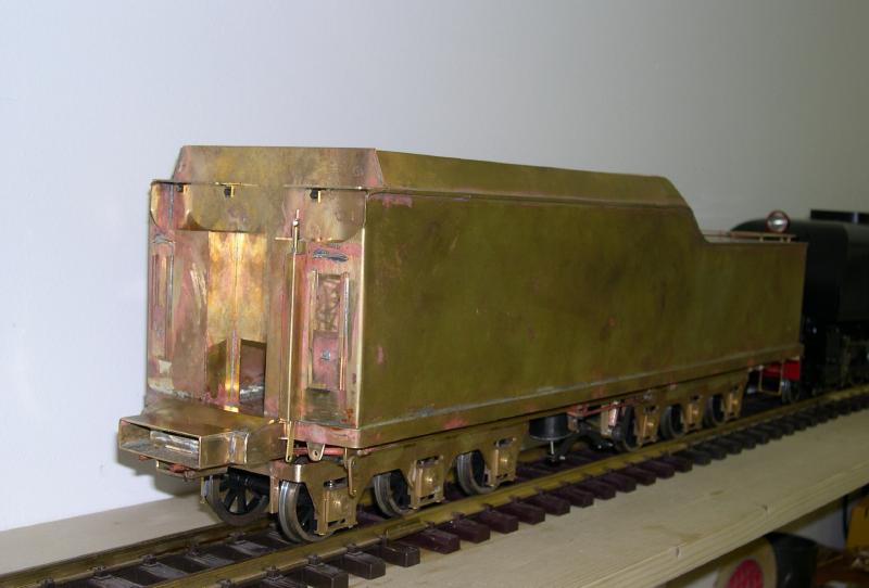

Hier ein paar Bildchen meiner neusten Schöpfung:
so fing alles an:
100_0278 (Ralf)

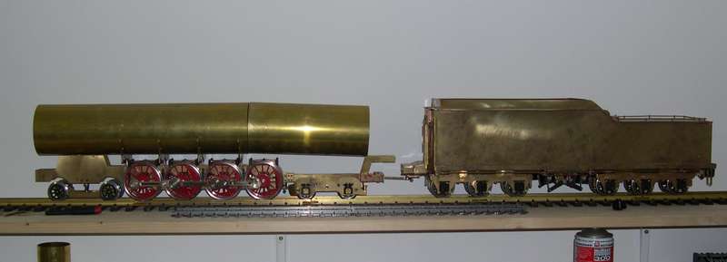

und dann habe ich einfach 1,5m² Blech verbastelt:
DSCN0397 (Ralf)
vielleicht ein bisschen zu groß? :wink:
DSCN0400 (Ralf)
na dann muss ich wohl doch noch die passende Lok dazu bauen :twisted:
DSCN0816 (Ralf)

Mich würden mal weitere Info´s interessieren. Wird die Lok kohlegefeuert (wegen dem geteilten Kesselrohr) ?
Wie lang wird die Lok ?
Mfg
Andre
Beiträge: 6530
Re: Kapspurlok
Hallo Ralf,
toller Tender! Nur die Lok solltest Du noch etwas giessen, damit sie noch wächst.
Die andere Lok hast Du sicher aus Nürnberg, da sie einen Knickkessel hat :-)
Lasse mich mal raten: Das Vorbild Deines Projekts ist von Henschel? 25NC oder so?

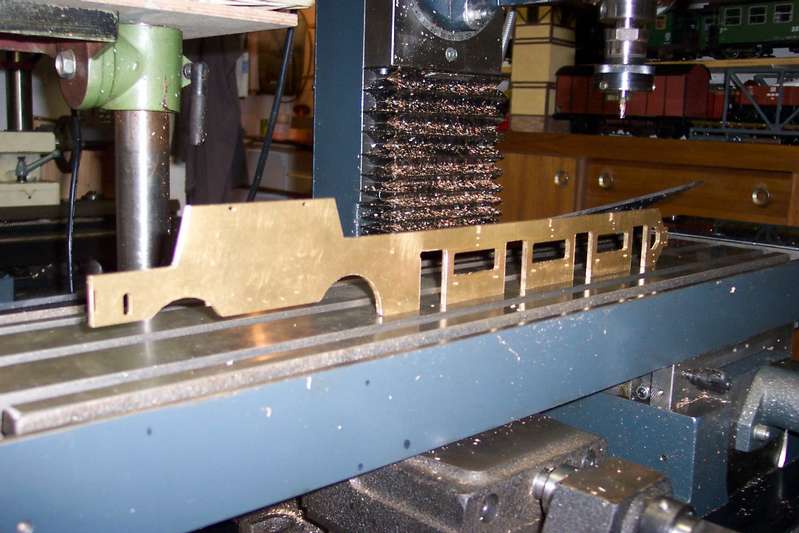

das sieht ganz hervorglänzend aus :!: Scheinbar verfügst Du aber auch über die richtige Werkstatteinrichtung. Da kann man ja neidisch werden.

Stoffel hat geschrieben:Scheinbar verfügst Du aber auch über die richtige Werkstatteinrichtung. Da kann man ja neidisch werden.
Hi Stoffel,
das mag zutreffen, aber in dem Fall ist die schicke Fräse nicht die seine. Wir könnten diese Frage aber als Rateschmal klären ;)

meine Werkstatt ist schon ausreichend, nur für die Frästeile habe ich meine fleißigen Fräserlein, äh Helferlein :wink:
Noch sehe ich es nicht ein mir eine CNC Fräse zu kaufen. Kann damit sowieso nicht umgehen :wink: :oops:

Das mit dem Kessel war mal eine Stellprobe, um die Dimensionen zu erfassen.
Wird natürlich diese Tage noch verlötet.
Also, das Modell ist in 1 : 22,5. Jetzt kommen die Nietenzähler und sagen:" das wär doch aber 47mm Spurweite". Dann lade ich diese Leute nächstes Jahr in meinen Garten ein und frage sie, ob sie aus 15m Entfernung 2mm Unterschied in der Spurweite sehen :wink: :wink:
Ich habe mich für diesen Massstab entschieden, damit man die Größenunterschiede sehen kann.
Und meine Garratt ist ja auch in dem Massstab.
Ein paar Daten für Andre:
Tendergewicht: 4,8 Kg leer, ohne Gastank und Akkus.
Fassungsvermögen: 3,5 Liter Wasser
Alle 6 Achsen im Tender gebremst.
Funktionstüchtige Handbremse
Lok: 4 Achsen gebremst, Gewicht und so weiß ich noch nicht.
Ich schätze aber, das alles zusammen(incl Tender) so um die 20Kg wiegen wird.
Bei der Feuerung habe ich mich noch nicht festgelegt. Hat alles ein Für und Wider.
Mindestradius bisher 2,2m, ich will aber noch weiter runter. Mir ist da noch eine Idee gekommen.
Bisher sind 38 Kugellager verbaut und reichlich Schrauben ab M0,8 bis M3
Länge des ganzen Teils ist 125cm üP
