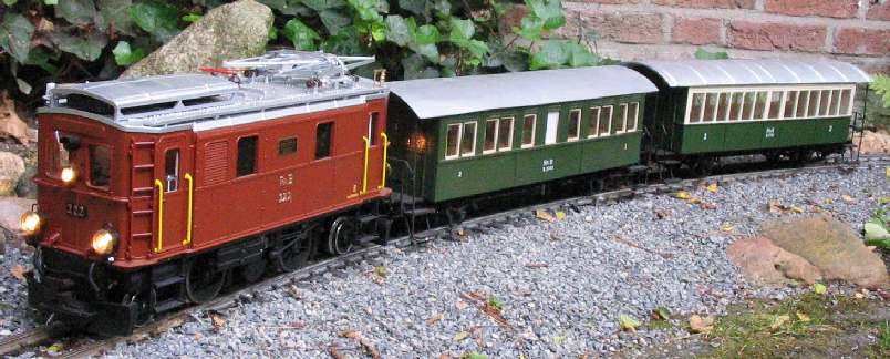

Ohne dir zu nahe zu treten - Ich glaube du liegst mit den Proportionen deines Wagens etwas daneben.
Zum Vergleich ein Modell des gleichen Wagens (der letzte Wagen im Zug)
:arrow: Der Wagen läuft übrigens auch durch R1 (trotz fester Achsen)
Gruss Joachim

Re: Projekt "Gerd's RhB"
Hallo Joachim,
der Wagen von dir ist eine ganz andere Bauart als der, den ich als Vorlage genommen habe.
Zum anderen habe ich oben erklärt, wieso mein Modell kürzer ist...
Gruß vom Gerd, der mit seiner RhB wohl doch eher provoziert.
Jein !
Die Wagen Serie 2075 wurden auf Untergestellen der Wagen Serie 2056 gebaut, somit sind sie gleich lang !
Deshalb darf Deiner auch kürzer sein !!!!
Ich habe einige der Serie 2056 (Bemo), und werde die der Serie 2075 später irgendwann bauen.
