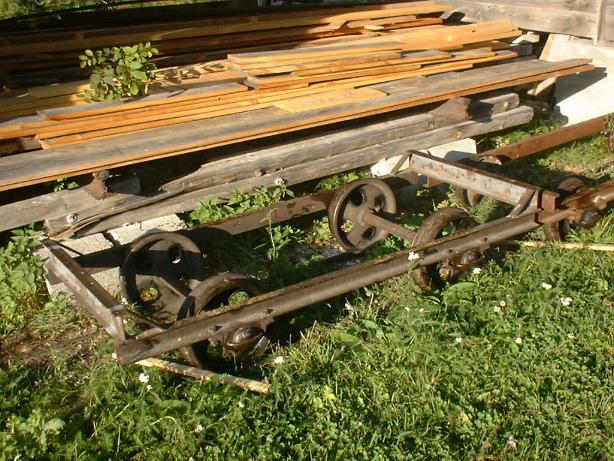

Hallo Gerd
dolle Arbeit :D was wiegt jetzt so ein Teil wenns fertig ist
und giebts da auch ne Lok :?:
Hallo Marcel
ich habe mal bei einem guten Bekannten im Sägewerk rumgeschnüffelt und
diese drei Fahrgestelle (600 mm) gefunden .
Ich glaube bei Feldbahnen ist alles erlaubt . :roll:
PL_600_mm_01 (Regalbahner)
Super-Extra-Langwagen mit Hohlachsen
PL_600_mm_04 (Regalbahner)
U-Profile geschweißt
PL_600_mm_05 (Regalbahner)
U- und T-Profile geschweißt
Schönen Tag noch
wünscht der Christoph
