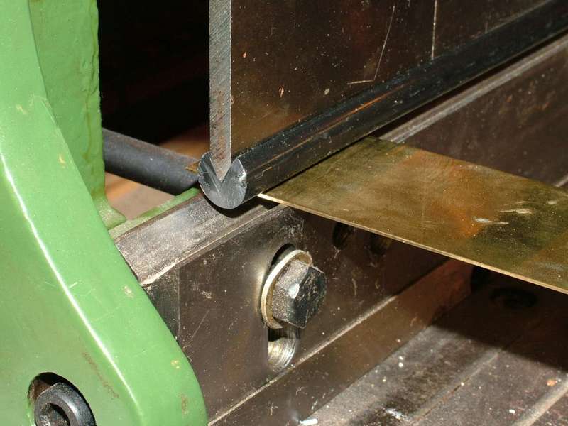

Alternativ können Bleche in einer Gesenkbiege rundgebogen werden. Dazu wird aus entsprechendem Rundmaterial (z.B. PVC) ein Keil auf der Modellbaukreissäge herausgeschnitten, dass das Rundmaterial über die Schneiden der Maschine geschoben werden kann. Das Blech wird nun genau im Radius des Rundmaterials gebogen. Allerdings sind Versuche mit einem Teststückchen erforderlich, um ein Gefühl für die Längenänderung des Bleches zu erhalten. Das Arbeiten mit Anschlag ist ratsam.
Rundbiegen von Blech mit der Gesenkbiege (Stoffel)
