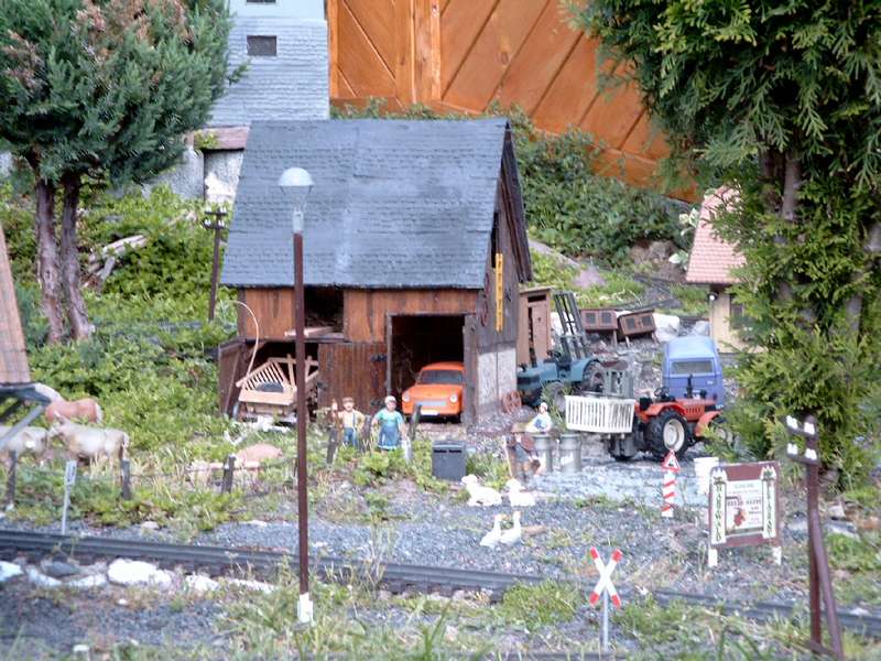

Hallo Thotto,
die "Salatschüsseln" habe ich selbst gebaut, als Mast kannst du Rundmessing oder Aluminium ca. 8mm Durchmesser aus dem Baumarkt verwenden.
Als Lampenhalter obendrauf kommt eine Fassung w2x4,6 Conrad 729140, die auf ein rundgeschliffenes Stück Punktrasterplatine gelötet wird, inklusive der Anschlusslitzen, die nach unten durch das Rohr geführt werden.
An die Platine lötet man 3 Messingdrähte 1mm als Träger der Salatschüssel.
Den eigentlichen Salatschüsselhut treibe ich aus Messingblech 0,3mm mit einer alten Kugellagerkugel in eine Hohlform und so entsteht dann die Salatschüssel.
Eventuell kann man aber auch die Plastikverpackung eines Überraschungseies verwenden. Anschließend Lackierung im gewünschten Farbton.
In die Fassung wird eine Glassockellampe 24V Conrad 729032 gesteckt.
Kosten ca. 7 Euro pro Lampe.
Bauernhof (Harzbahnfreund)
Ländliche Idylle in einem Fantasiebauernhof mit Trabantenstolz

Harzbahnfreund hat geschrieben: Den eigentlichen Salatschüsselhut treibe ich aus Messingblech 0,3mm mit einer alten Kugellagerkugel in eine Hohlform und so entsteht dann die Salatschüssel.
..oder wie ich, alte Tischtennisbälle zersägen. Ein Ball = zwei prima Salatschüsseln.
