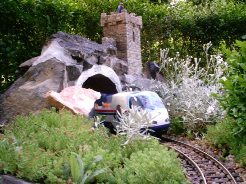

ich habe schon vor Jahren begonnen Gebäude aus Jig-Stones Formen zu bauen.
Ich verwende Schnellzement aus dem Baumarkt, geklebt wird mit frostfestem Fliesenkleber.
Teilweise habe ich die Gebäuse mit Fassadenfarbe (Probier-Fläschchen gibt es bei OBI bei den Farben) , teilweise mit farblosem Disspersionslack gestrichen. Einige habe ich einfach roh gelassen.
Nachstehende Gebäude stehen seit 4 Jahren das ganze Jahr im Freien und haben keinerlei Zersetzungserscheinungen gezeigt.
Eine Klasse Sache, die viel Spaß macht und (wenn man die Formen mal gekauft hat) wirklich preiswert ist.

ICE mit Burgturm aus Jig-Stones Steinen (Szigligeti Kerti Vasutak)
