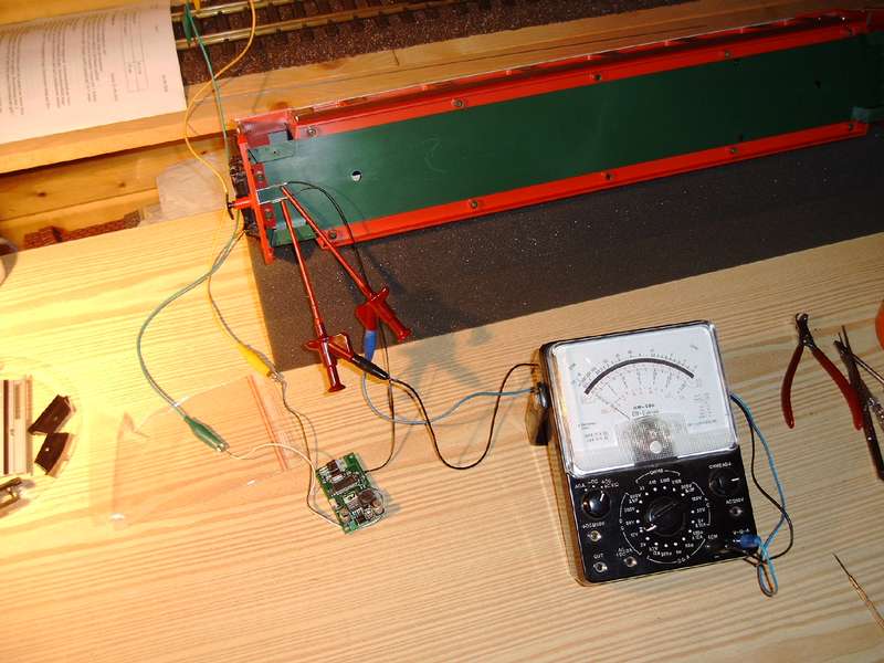

Zunächst ist bei dem Funktionsdecoder die Spannungsregulierung auf den gewünschten (maximalen) Wert einzustellen, der von den verwendeten Lämpen abhängt. Bei den RhB-Wagen von LGB habe ich eine Spannung von 7,9 V gemessen, also stelle ich die Spannungsregulierung auf 7,5 V ein. Damit ist ein Austausch der Lampen nicht erforderlich.
Das Poti zum Einstellen der Spannung befindet sich auf der Bestückungsseite des Funktionsdecoders, im eingebauten Zustand (in die RhB-Wagen) ist nur die Lötseite zugänglich. Deshalb nehme ich die Spannungseinstellung in einem "Testaufbau" vor. Angeschlossen wird dazu das Orginalkabel der Innenbeleuchtung bereits an dem endgültigen Ausgang (FA) des Funktionsdecoders, während die Stromzufuhr über ein Testkabel erfolgt.
UFO Messaufbau (Pirat-Kapitan)
Messaufbau zum Einstellen der Spannung mittels Poti am Funktionsdecoder XL. Für LGB-5 V Lampen sollte max. 7,5 - 7,9 V eingestellt werden.
Als Last verwende ich die Innenbeleuchtung des Wagens, es reicht aber schon eine einzelne Lampe. Natürlich muss dazu der Funktionsausgang, an dem die Last angeschlossen ist, eingeschaltet sein. Dies kann auch durch die Last kontrolliert werden.

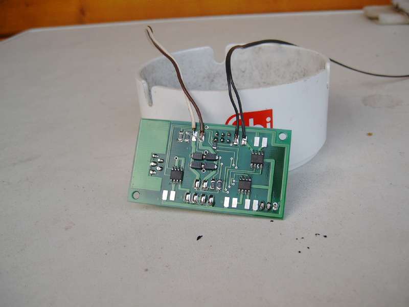

Für die oben beschrieben Anschlüsse hier die Lötseite des Funktionsdecoders im Detail:
UFO L-Seite (Test) (Pirat-Kapitan)
Ansicht des Funktionsdecoders XL von der Lötseite im Testaufbau zum Einstellen der Spannungsregulierung mittels Poti. Schwarz - weiße Kabel sind Schienenstrom, schwarz - schwarze Kabel sind Innenbeleuchtung (an Ausgang FA).
UFO Poti (Pirat-Kapitan)
Potentiometer zum Einstellen der regulierten Spannung am Funktionsdecoder XL. Die Spannung ist im Bereich von ca. 1,5 V bis 12 V einstellbar.
Das Poti muß zur Spannungserhöhung gegen den Uhrzeigersinn gedreht werden.

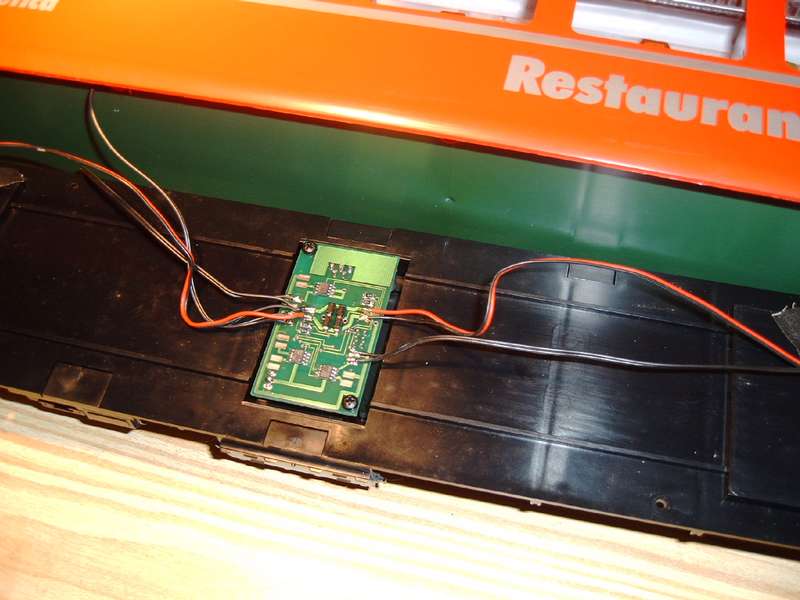

Damit sind die vorbereitenden Maßnahmen abgeschlossen und der eigentliche Einbau kann beginnen.
Um an den Spannungsregler zu gelangen,muß der Wagenboden abgeschraubt werden (12 Schrauben), die Türen ausgebaut werden und das Kabel für die Innenbeleuchtung von den Steckkontakten am Wagenende abgezogen werden.
Dann kann der LGB-Spannungsregler ausgelötet werden. Zuvor sollte auf den Anschluß der Kabel von den Drehgestellen geachtet werden ! Bei meinen Wagen liegen das rote Kabel des vorderen Drehgestells und das schwarze Kabel der hinteren Drehgestells auf einer Schienenseite (etwas ungewohnt für mich, da ich von gleicher Kabelfarbe für gleiche Polarität ausgehe).
Nun kann der Funktionsdecoder (an dem die Spannungsregelung bereits eingestelt wurde) auf dem Platz des LGB-Spannungsreglers montiert werden. Damit liegen alle Lötanschlüsse arbeitsbereit oben.
Bei dem Speisewagen sind die beiden Seiten der Tischlampen LGB-seitig in Reihe geschaltet, d.h. es führt von jeder Seite ein Kabelpaar zum Spannungsregler / Funktionsdecoder. Der Funktionsdecoder sieht für solche Zwecke den Ausgang FE vor, dieser verfügt über 4 Lötpads, die beiden äußeren sind die "normalen" Anschlüsse, die beiden inneren für eben diese Reihenschaltung. Es wird non von jeder Wagenseite ein Kabel auf einen äußeren und das andere Kabel auf einen inneren Lötpunkt gelötet. Die Polarität spielt hierbei, wie auch bei der Innenbeleuchtung, keine Rolle, da ja immer 2 Leitungen zu den Lampen angeschlossen werden.
(Beim Steuerwagen verwende wegen der vielen Lichtfunktionen nur ein gemeinsames Kabel für U+.)
Beim Anlöten der Kabel sollten neben der Innenbeleuchtung die Kabel der Tischlampen zuerst angelötet werde (ggf. mit dem Drehgestellanschluß, der NICHT auf Seite des Tischlampenanschlusses liegt). Wenn auf der Tischlampenseite der Drehgestellanschluß vor den Tischlampe erfolgt, sind die Kabel der Tischlampen nur schwer anzulöten.
UFO Speisewagen 1 (Pirat-Kapitan)
Funktionsdecoder XL im Speisewagen eingebaut. Innenbeleuchtung (auf Ausgang FA) und Tischlampen (auf Ausgang FE) sind angeschlossen. Die Schienenstromversorgung ist hier nur einseitig angeschlossen, damit die Tischlampenkabel besser gelötet werden können. Hinweis: die Tischlampen sind in Serie geschaltet, dafür ist der Ausganf FE vorgesehen, er kann auch als normaler Ausgang genutzt werden.
UFO Speisewagen 2 (Pirat-Kapitan)
Speisewagen mit komplett verkabeltem Funktionsdecoder XL
Bitte die roten - schwarzen Kabel der Stromversorgung von den Drehgestellen beachten (siehe oben) !
Jetzt braucht der Wagenboden nur noch an den Wagenkasten angeschraubt und die Türen wieder eingesetzt zu werden.
Danach kann die Programmierung des Funktionsdecoders erfolgen.
Das Ergebnis ist:
Die Innenbeleuchtung leuchtet beim Einschalten mit F4 mit 80/255 gedimmt. Damit sind die Tischlampen, die mit F5 eingeschaltet werden, gut zu sehen. Mit F7 kann die Innenbeleuchtung auf volle Lichtstärke geschaltet werden.
Der Speisewagen ist über die Primäradresse 3815 (Wagennummer des Speisewagens) jederzeit in Dimmhelligkeit und anderen CVs zu programmieren, geschaltet werden die Funktionen im Zugverbund über die Sekundäradresse (hier 19 für meinen RhB-Schnellzug). F4 schaltet bei mir auch die Innenbeleuchtung der anderen Wagen in diesem Zug ein, die leuchten aber mit normaler Lichtstärke.
Innenbeleuchtung F4 (gedimmt), Entdimmen mit F8, Tischlampen F5.
Primäradresse = 3815, CV 28 = 19 (Sekundäradresse).
Innenbeleuchtung:CV 33 = 4 (F4), CV 50 = 80 (Dimmhelligkeit), CV 74 = 39 (F7 entdimmen)
Tischlampen: CV 37 = 5 (F5).

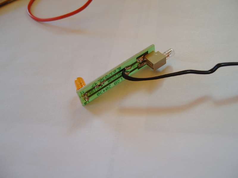

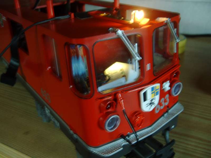

So jetzt geht es weiter, allerdings zunächst mit der Ge 4/4 II "Zuoz". Dieser habe ich als Führerstandbeleuchtung eine weiße Warmton-LED spendiert.
Lichttest (Pirat-Kapitan)
Der gebündelte Lichtkegel ist hier m.E. schon gut zu sehen, ob ich an der Helligkeit noch etwas ändern muß, kann ich erst nach dem kompletten Umbau beurteilen. Angeschlossen die die Schaltung an einen Funktionsdecoder, der auf 7,5 V eingestellt ist.

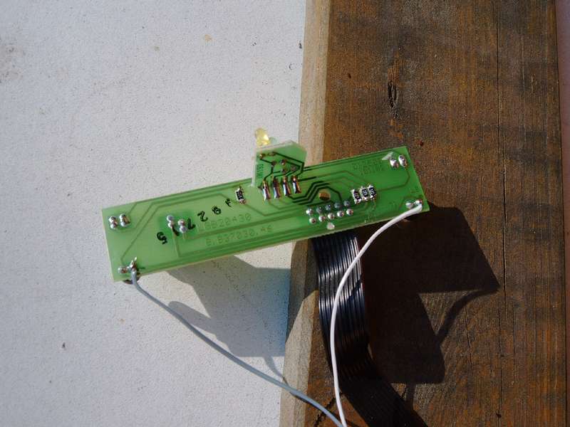

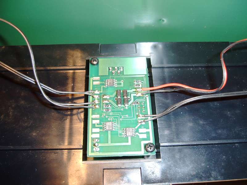

Platinenumbau (Pirat-Kapitan)
Änderung der Platine Ge 4/4 II oberes Stirnlicht mit Vorwiderstand und LED
An der Platine habe ich die Fassung für die Führerhauslampe ausgelötet und stattdessen die LED eingelötet. Für den Vorwiderstand habe ich eine Leiterbahn unterbrochen und die Unterbrechung mit einem SMD-Widerstand 220 Ohm überbrückt. Ggf. muß ich den Vorwiderstand noch etwas erhöhen, wenn die LED im Dunkeln zu hell leuchtet.
Johannes

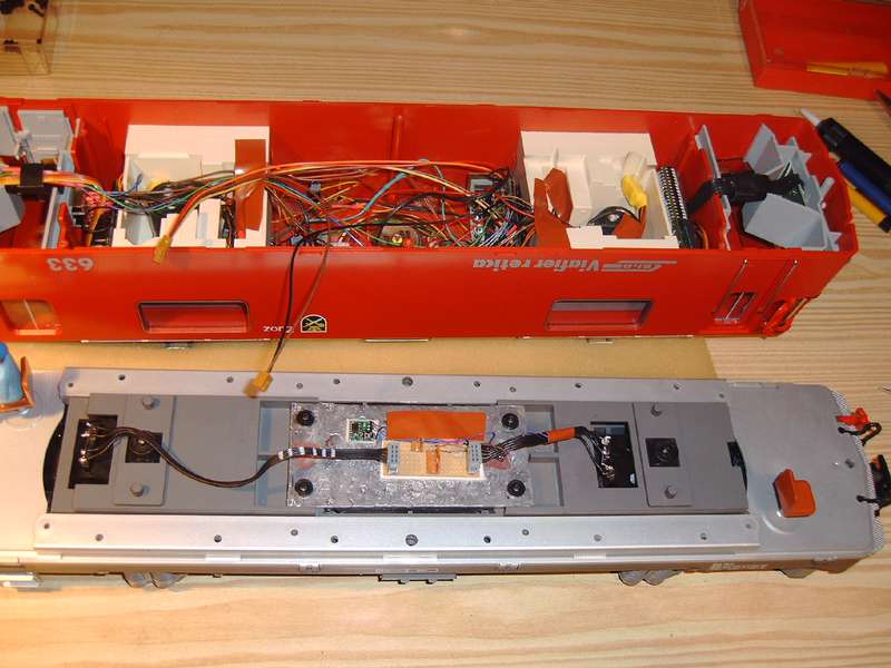

Hier ist der Nachtrag zur Lichterführung im Pendelzugbetrieb. das habe ich im Herbst bei meinem RhB-Besuch im Orginal gesehen!
633 schiebt Pendelzug (Pirat-Kapitan)
dass die Lok schiebt (und Licht an hat), sieht man an den beiden LEDs (gelb und grün) im Fahrpult.
Die Ge 4/4 II ist, im Gegensatz zur Ge 4/4 III für Umbauten geradezu angenehm, sie kann wie ein Buch aufgeklappt werden:
633 aufgeklappt (Pirat-Kapitan)
Der Kabelwust in der Mitte ließ sich leider nicht weiter vermeiden, schließlich wollen 60 Kabel angeschlossen und verdrahtet sein. Auf der linken Seite habe ich die Platine für den Führerstand leider gründlich vermurkst, davon gebe ich keine Detailaufnahmen raus, aber anhand der rechten (Seite II) sind die Modifikationen leicht sichtbar:
633 Platine Führerstand (Pirat-Kapitan)
Ich habe die Leiterbahn an 2 Stellen aufgetrennt (rechts oben und in der mitte unter dem Steckeranschluss) und den weißen Lampen je ein Extrakabel für die Stromversorgung (Funktion) spendiert. Was man nicht sieht, die kleinen LEDs auf der Querplatine mußte ich umdrehen, da sonst die Polarität nicht gestimmt hätte. Die drei rechten SMD-Widerstände sind die Vorwiderstände für diese kleinen LEDs. Da diese direkt von Lokfahrdecoder gespeist werden, habe ich hier 1,2 K Ohm eingesetzt. Der linke, einzelne SMD ist der Vorwiderstand für die ursprünglich 2 roten Schlußlicht-LEDs. Da ich die linke LED stillgelegt habe (dafür die Trennung recht oben), mußte ich den orginalen Widerstand verdoppeln (jetzt 220 Ohm). Die weißen Lampen und die Schlußlicht-LEDs werden von dem Funktionsdecoder mit 7,5 V versorgt. Auf die für die Glühlampen sinnvolle Dimmung habe ich unten schon hingewiesen.
Die "Zurüstteile" sind folgendermaßen in der Lok verteilt: (von links) hinter dem Führerstand I der Funktionsdecoder, dann einer der beiden Elkos, links im freien Raum die Verbindungssteckplatine (ich hasse eingelötete Decoder oder verlötete Verbindungskabel zu abnehmbaren Teilen), rechts im freien Raum der Lokfahrdecoder HE 11 (der Lautsprecher wurde nach der Aufnahme noch durch einen Kavenzmann 8 Ohm / 30 Watt ersetzt, jetzt soundet die Lok wieder richtig!), dann der zweite Elko und vor den Führerstand II das Soundmodul von Dietz.
Den Funktionsdecoder habe ich auch zur Motorspannungsgeneration für die Pantomotoren verwendet, da muß ich die Bilder aber noch ein bißchen beschriften, sonst finde ich mich selber nicht mehr durch.
Zum Umbau des RhB-Steuerwagens verweise ich auf die Homepage von Matthias Manhart
http://www.beathis.ch/lgb/30900/30900.html
schöner kann ich es auch nicht beschreiben.
Johannes
