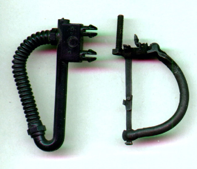

Wagen Schlaeuche im Vergleich
hier mal 2 Bremsschläuche im Vergleich.
links original LGB rechts Regelspur Bremsschlauch im Maßstab 1:22,5.
Umgerechnet hätte der LGB Bremsschlauch den Durchmesser von 90 mm.

Re: Wagen Schlaeuche im Vergleich
design-hsb hat geschrieben:H
Hi HSB,
90mm sind etwas groß, aber geriffelte Schläuche von Saugluftbremsen sind tatsächlich dicker als Schläuche von Druckluftbremsen. Es gibt von LGB aber auch schöne schlanke Saugluftschläuche, wie z.B. an den sächischen Traglastenwagen.
Ich bin inzwischen dazu übergangen, die geriffleten Saugluftschläuche an allen Wagen durch Druckluftschläuche zu ersetzen, da beides gemischt bescheiden aussieht.
