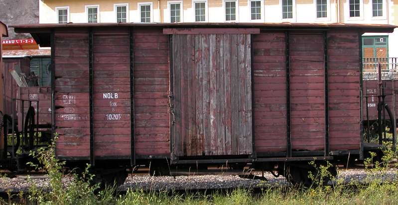

Hallo Max,Otter1 hat geschrieben: Bzgl. Gestaltung von altem Holz, ist es eigentlich Jacke wie Hose, ob so ein Modell aus einzelnen Leisten oder gravierten Flächen besteht. Schwieriger wären höchsten zerbrochene oder fehlende Bretter.
Hallo Otter,
ich versuche Kompromisse zu umgehen und da scheiden die Hilpert-Achslager für Härtsfeld-Modelle aus.
Beim Holz bin ich der Meinung, das es darauf ankommt. Wenn Du frisch lackierte Güterwagen darstellst, ist tatsächlich so gut wie keine Maserung sichtbar. Also lassen sich solche Wagen gut aus Sperrholz lasern. Auch die Fugen sind glaubwürdig.
Älteres Holz kann man auch noch zu Fuss gravieren. Z.b. Horst Göhr macht wunderbare "Bretter" als Kunstoff, die sehr realistisch wirken.
Aber richtig altes Holz, wie man es an vergammelten Güterwagen findet, wird man kaum aus einer gravierten Fläche herstellen können bzw. der Aufwand ist gigantisch. Da tut man sich mit einzelnen Leisten aus Abachiholz sehr leicht, wie man an meinem Hapag-PostPW sieht. In die Struktur des Holzes inkl. herausgerissener Späne habe ich insgesamt ca. eine halbe Stunde Arbeit gesteckt. Wenn das Holz eine natürliche Struktur hat, altert sich der Wagen mit Pulverfarben fast von selbst. Übrigens meine ich mit "vergammelt" solche in meinen Augen wunderschöne Wagen:
Für Güterwagen, die noch im Regelbetrieb laufen, ist Sperrholz, mit einer Drahtbürste bearbeitet, sicher ausreichend.
Wobei ich trotzdem sehr gerne mal einen Wagen vorbildgetreu aus einzelnen Brettern und T-Schrauben aufbauen würde - wie halt in echt. Nur wegen dem Spaß. Leider gibts keine T- Schrauben zu kaufen
