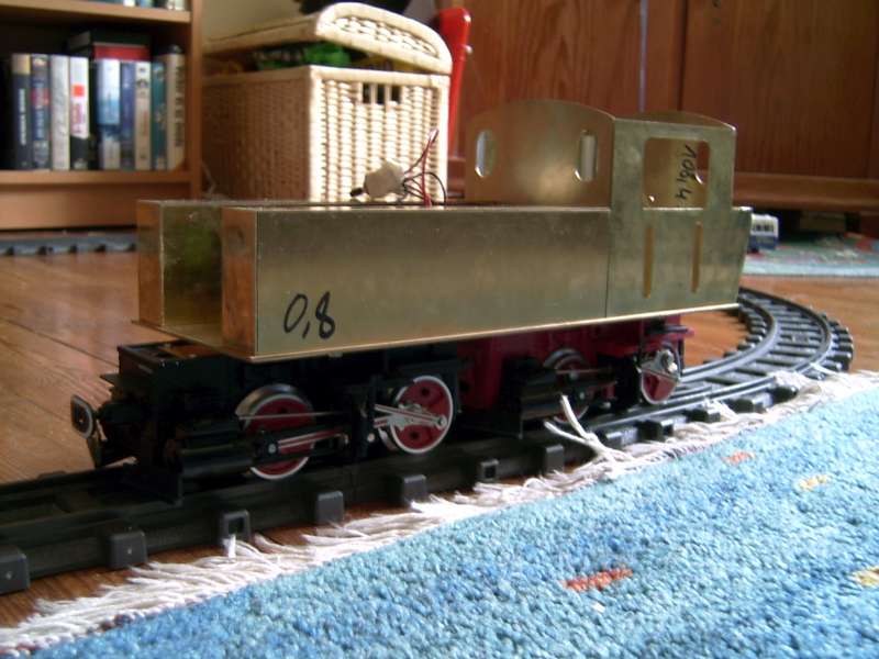

danke für den Hinweis. Aber ich baue eigentlich nicht genau nach Vorbild. Eigentlich nie, aber in diesem Fall soll meine Mallet ein bisschen als Harz Mallet zu erkennen sein!
Vincenz
Hier noch ein Bild vom jetzigen Bauzustand der Mallet
Rohbau Mallet (Szigligeti Kerti Vasutak)

Sowas habe ich 2000 schon erstellt.Bin auch kein Nietenzähler.Dafür mehr Fahrzeuge.Foto damals noch ohne Leitungen.Aufbau auf zwei Stainz mit Speichenräder,und Oberbau Plast.Läuft Radius 1 mit ca.3mm Drehung des hinteren Triebwerkes.Zieht total weg.
Bahn-Stephan
