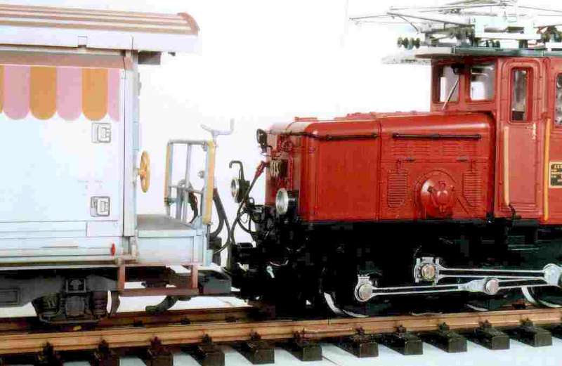

für alle, die jetzt traurig sind, weil sie kein so schön selbstgebautes Krokodil wie Stoffel eines hat ihr Eigen nennen, hier zum Trost ein paar Bilder, die zeigen, was man auch aus dem Krok von der Stange machen kann.
Krokodil Umbau mit Wagen (rau.mi)
Mich haben am allermeisten die klobigen Lampen gestört. Also habe ich mit maßstäbliche gebaut, aus Messing gedreht, gefräst, gelötet. Überhaupt die Front des L** Krokodils! Die seltsamen Schläuche, aber sonst Tabula rasa.
Also habe ich für die Lampen noch Steckdosen gebaut, eine Heizkabelsteckdose und die Rohre für die Bremsschläuche. Auch das Schutzblech für die Vorderräder habe ich angebracht.
Krokodil Umbau Schnauze (rau.mi)
Krokodil Umbau von vorne (rau.mi)
Schließlich noch die Schiffchen aufs Dach und ein bisschen mit Messingdraht an den Stromabnehmern herumgebastelt.
Krokodil Umbau Dach (rau.mi)
Fertig. Jetzt gefällt es mir richtig gut. Dass die Maße nichr ganz stimmen finde ich nicht so schlimm. Die Details sind mir wichtiger.
Krokodil Umbau Schnauze Seite (rau.mi)

Das sieht ja richtig gut aus. Vorallem die
Lampen sehen viel echter aus als die von
L**.

das sieht doch mal wieder ganz hervorglänzend aus. :gut:
:yau: :yau: :yau:
rau.mi hat geschrieben:für alle, die jetzt traurig sind, weil sie kein so schön selbstgebautes Krokodil wie Stoffel eines hat ihr Eigen nennen, hier zum Trost ein paar Bilder, die zeigen, was man auch aus dem Krok von der Stange machen kann.
na, was die Detailarbeit anbetrifft, ist Dein Kroko sicher überlegen. Ich habe mir mit den Lämpchen nicht so viel Arbeit gemacht. Vielmehr war mir wichtig, die Dinger auf ein gießfähiges Format zu bekommen. Bei mir standen eher Gesamtabmessung und Proportion im Vordergrund ..... :alien:
.... aber das ist genau das tolle an unserem Hobby:
Vieles geht, alles ist erlaubt und es gibt sehr viele unterschiedliche Interpretationsmöglichkeiten der doch im Grunde gleichen Sache. :wink:
