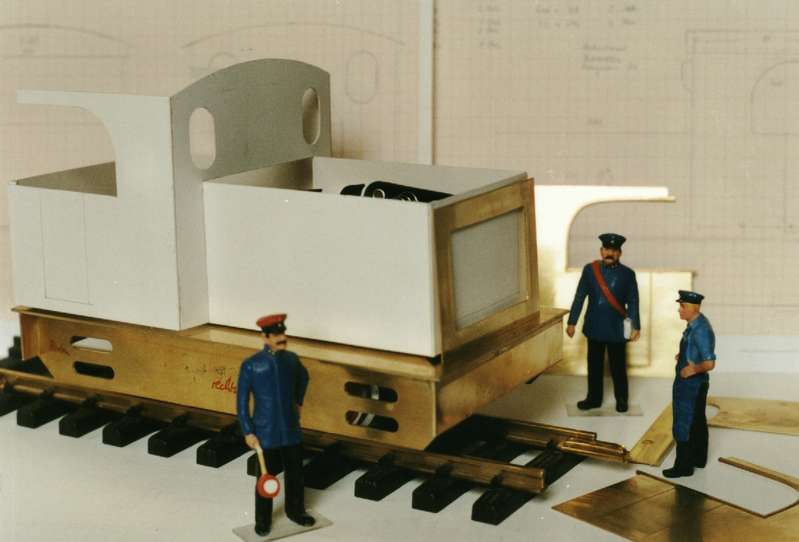

Hallo Zusammen
Ich bin schon längerer Zeit Zaungast bei euch und jetzt habe ich mich mal endlich angemeldet , um auch mal was zeigen zu können.

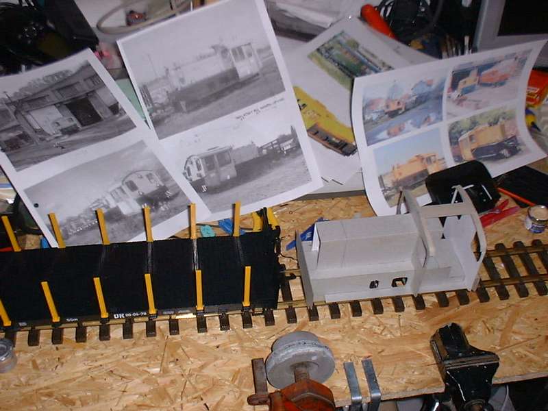

Das hier ist mein erster Selbstbau . Eigentlich sollte es nur ein Rohmodell
werden und ich wollte es später ,wenn Alles stimmt ,aus Messingblech bauen .
Jetzt ist das Teil aber so stabil geworden , daß ich bei der Pappe geblieben bin.

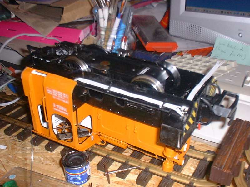

01 (Regalbahner)
der Anfang

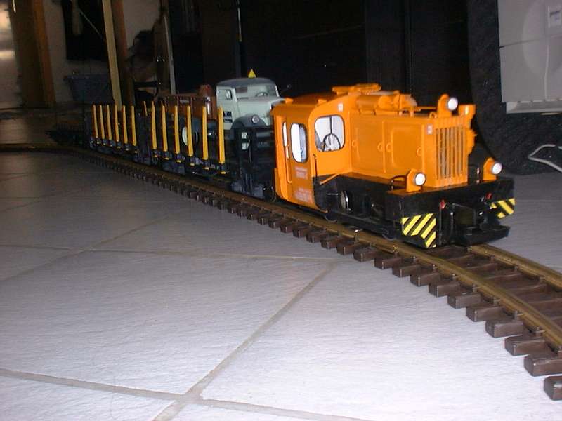

05 (Regalbahner)
erster Fahrtest
06 (Regalbahner)
der erste Umbau
07 (Regalbahner)
jetzt geht auch das Licht

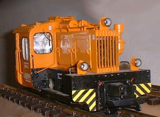

10 (Regalbahner)
der zweite Umbau

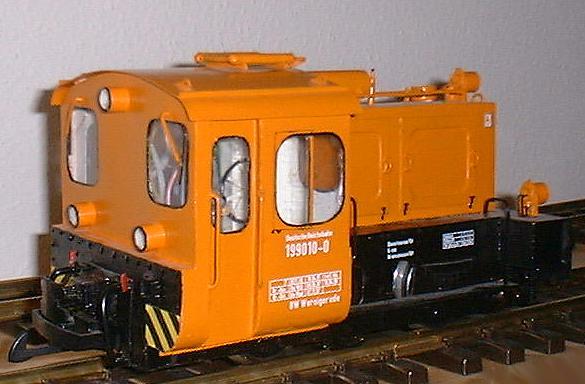

11 (Regalbahner)

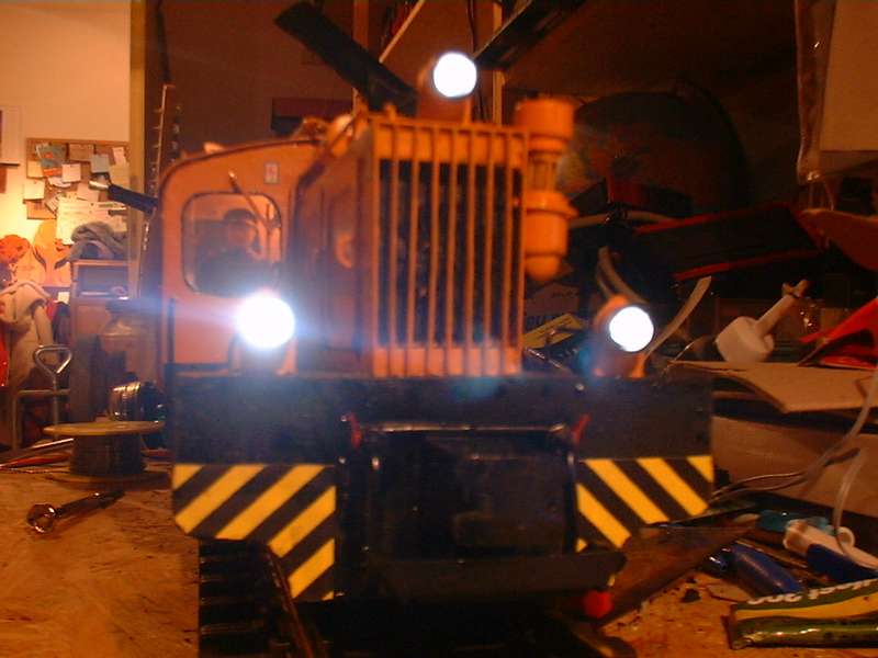

Inzwischen ist ein Lenz Dekoder eingebaut , eine Hupe hat sie auch ,
leider noch keinen Dieselsound (ist so teuer) :(
Dafür läßt sie sich über die LGB-Steckdose auch mit Akku fahren
der befindet sich in einem Wagen zusammen mit einem "Fahrregler" aus
einem Billigakkuschrauber und einem Funkempfänger aus einer geschlachteten
Funkschaltsteckdose .
Die Niete sind mit Window Color hergestellt die Lampen und der Dieselfilter
sind Kugelschreiberteile , Beleuchtung LEDs , wechseln fahrtrichtungsabhängig
hinten rot (ich glaube nicht ganz vorbildgerecht :D :D :D ) die Druckkessel
sind aus Alurohr ,der Kühler auf dem Dach ist Fliegengage ,Griffe usw. Kupferdraht ach ja der Antrieb war mal eine Stainz , den Achsstand habe ich
verlängert und die Vorderachse mit einem Riemen angetrieben .
Beschriftung von Herrn Tröger .
Als Vorbild hatte ich nur Bilder aus dem Internet , falls die Maße nicht so genau
stimmen sollten .
na denn mal Tschüß der Regalbahner

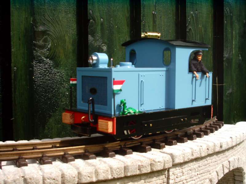

Hier ein Bild von einer meiner "Pappvorstudien"
Pappmodell in der Werkstatt (Szigligeti Kerti Vasutak)
Meine Eigenbau Open Cab Akku Lokomotive PHOENIX in der Pappmodell-Erprobungsphase
Später habe ich die Lok dann in Messing fertiggebaut und das Pappmodell wanderte in die Dachbodenkiste für "Gemischtes"
PHOENIX Open Cab Akku Lokomotive (Szigligeti Kerti Vasutak)
Die fertige Lokomotive aus Messingblech.

Das Einzige was ich bieten kann sind die schwarz/weiß Fotos mit meinen
errechneten Maßen (man sieht sie auf dem ersten Bild) so ganz genau
stimmen die aber nicht , wie ich inzwischen selbst gemerkt habe .
Bei Interesse könnte ich sie aber einscannen und mailen , das wäre dann
wenigstens ein Anfang .
