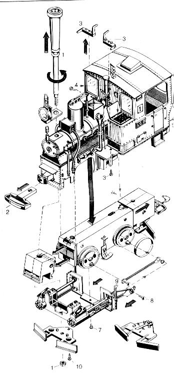

Das bedarf einiger Tüftelei denn die Lehmänner haben diverse Schrauben recht gut versteckt. Ich kann nur sagen wir haben es mit "sanfter Gewalt" und durchschnittlicher technischer Logok geschafft. Als Hilfe sei folgende Explosionszeichnung einer älteren Stainz (noch mit Metallgestänge) gegeben:
Stainz Explosionszeichungn (Szigligeti Kerti Vasutak)

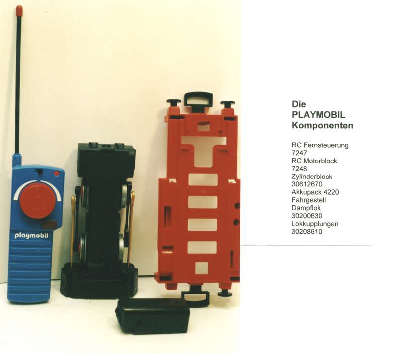

Von Playmobil brauchen wir als Ersatzteil:
Fahrgestell Dampflok Art.Nr. 30200630 9,09 EURO
1 paar Lokeinstiegstritt 30087620 2,59
Zylinderblock 30612670

Komponenten (Szigligeti Kerti Vasutak)
Um die zweifellos unansehnliche Einfachsteuerung der Playmobil Lok verschwinden zu lassen habe ich einfach aus dem gleichen ABS Material 2 Tirebwerksblenden hergestellt. (Die Maße ergeben sich beim Basteln)

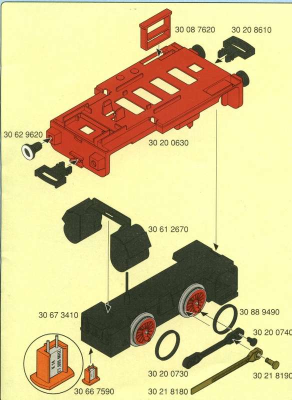

Explosionszeichnung Playmobil (Szigligeti Kerti Vasutak)
RC Motorblock Art. Nummer 7248 51,99 EURO , RC Fernsteuer Handy Art.NR. 7247 20,99 EURO und ein Quarzpaar 7559 (70,71,72) 9,99 EURO
Den Motorblock kann man nun einfach von unten in den Dampflokrahmen einklipsen.Das ausgewählte Quarz teilt die Sendefrequenz von 27 mHz in 4 verschiedene Teilfrequenzen auf.
Nun fehlen noch:
ein Ladegerät Art. Nr. 4393 25.- EURO und ein Akkupack 12 mAh MiHM Art. Nr. 4220 15.- EURO

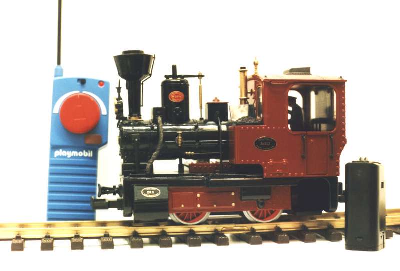

NUN KANN DER FAHRSPASS LOSGEHEN!
Mit der Fernsteuerung kann man ein völlig neues Fahrgefühl erleben. Man ist als Lokführer immer bei der MAschine, welche sich absolut zuverlässig von Kriech bis Höstgeschwindigkeit regeln läßt. Die Reichweite beträgt ungefähr 10 - 15 Meter. Das reicht denn man ist ja ohnehin immer in der Nähe seines Zuges.
Die Kapazität des Akkus erlaubt ca. 45. Min Dauerfahrt was bei einem normalen Spielbetrieb ca. 1,5 Stunden entspricht. Das Aufladen des Akkus dauert 2 Stunden.
