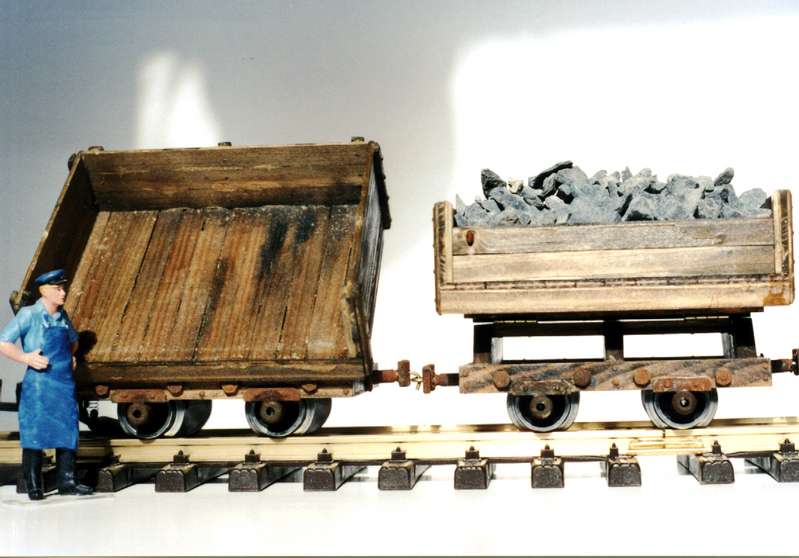

Hallo, hier kommt der Baubericht von meinen
FELDBAHNWAGEN aus Holz mit denen wir in Schkleuditz auf der Ausstellung gefahren sind.
In einer alten GARTENBAHN Ausgabe sah ich mal ein Foto davon (ich glaube aus der Schweiz)
Alle Teile bis,auf die Räder (ich habe die kleinen LGB Feldbahnmetallräder benutzt),sind selbstgemacht.
2 Feldbahnkipper (Szigligeti Kerti Vasutak)
Zum Einsatz kamen nur im Baumarkt oder Modellbauladen käufliche Kiefernleisten. Mir war das zu teuer, darum habe ich mir alle Leisten auf der Kreißsäge selber gesägt. Wer keine Möglichkeit dazu hat,bekommt die Leisten in diesen Abmessungen im Baumarkt.
Feldbahnkipper von unten (Szigligeti Kerti Vasutak)
Der Rahmen des Fahrwerkes wird mit 3mm Gewindestangen (OBI) aus Messing zusammengehalten
Feldbahnwagen Seitenansicht rechts (Szigligeti Kerti Vasutak)
Etwas schwierig ist das Teil zu machen auf dem die Schütte aufliegt. Im Plan ist aber alles genau aufgezeichnet.
Feldbahnwagen Kipper Seite (Szigligeti Kerti Vasutak)

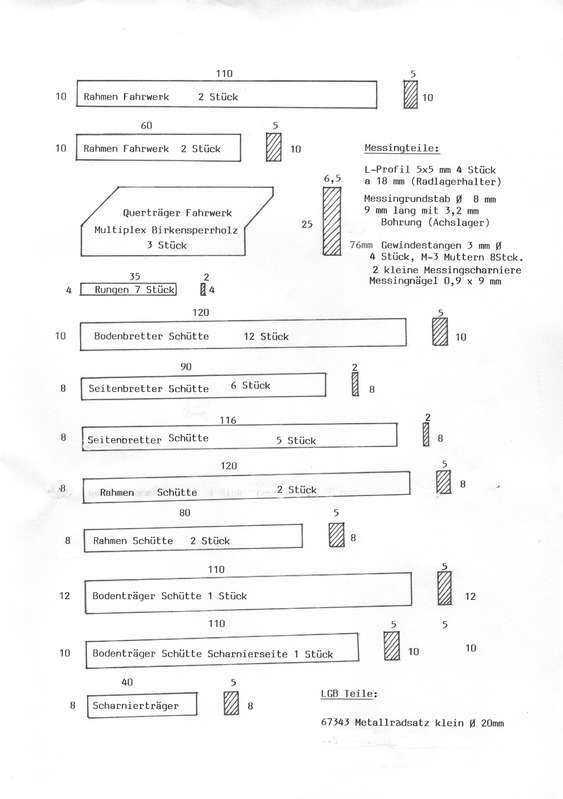

Hier kommen nun noch die genauen Zeichnungen und die Stückliste:
Feldbahnkipper Zeichnung Seiten (Szigligeti Kerti Vasutak)
Feldbahnwagen Stückliste (Szigligeti Kerti Vasutak)
Feldbahnwagen Zeichnung oben-unten (Szigligeti Kerti Vasutak)
NUN WÜNSCHE ICH VIEL SPASS BEIM NACHBAUEN!!!

Hallo Christian, hallo Vinzenz,
vielen Dank für die ausführliche Beschreibung Eurer Feldbahn Kipper. Und vor Allem, - da geht dem Schwaben das Herz auf - , günstig, günstig. Es würde mich freuen mehr von Euch zu hören und zu sehen.
