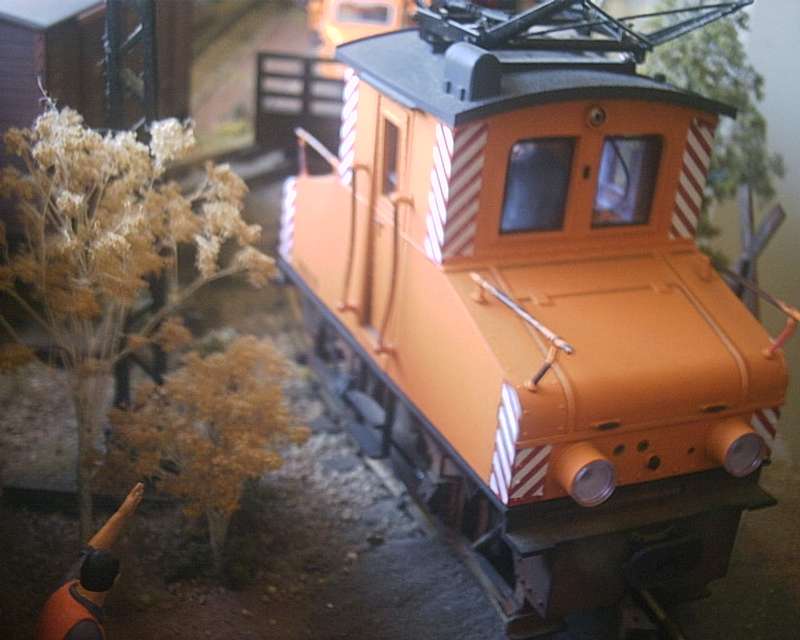

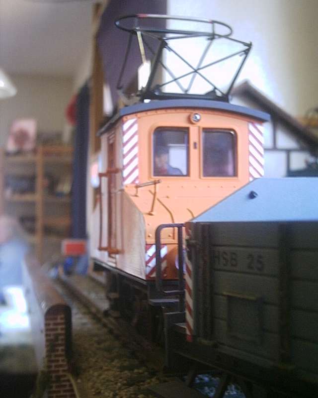

Re: Mixnitz E-Lok
Hallo Marco,
habe der Mixnitz Lok ein neues Kleid verpasst und etwas gealtert.Bei der OEG gab es eine aehnliche Lok,sie lag etwas tiefer als Die von LG.. auch das Gehaeuse ist etwas zierlicher erfuellt aber ihren Zweck.Der Puffer wurde etwas naeher an das Fahrgestell gesetzt und soll den OEG Puffer andeuten,zum kuppeln wurde eine Strassenbahn Kupplung angebaut(aus Hilbert Kupplungen gefertigt)
Hier mal einige Bilder.
Beste Gruesse
Chris
Beste Gruesse
Chris
