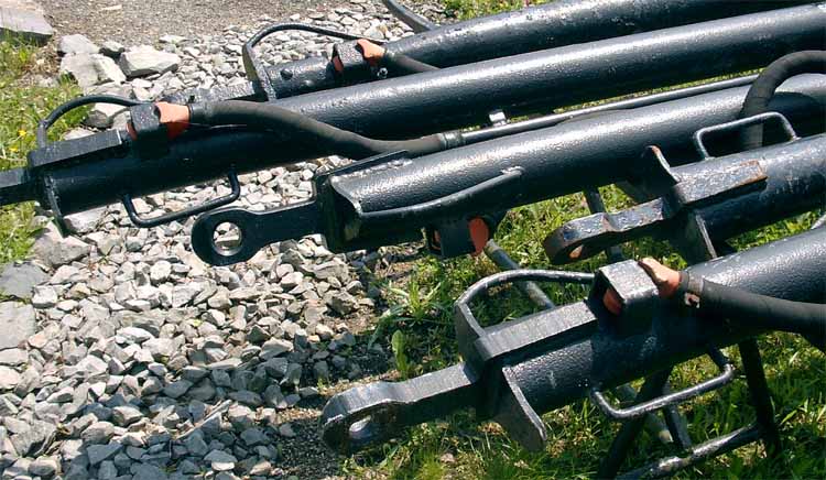

Hallo Chris
Ich hab ein Bild einer solchen Kuppelstange gefunden.
Maße habe ich leider keine.
Das Bild entstand bei der Schmalspurbahn Freital - Heinsberg.
Viel Spass noch
MfG Kübelkiller :D
Kuppelstange in Freital

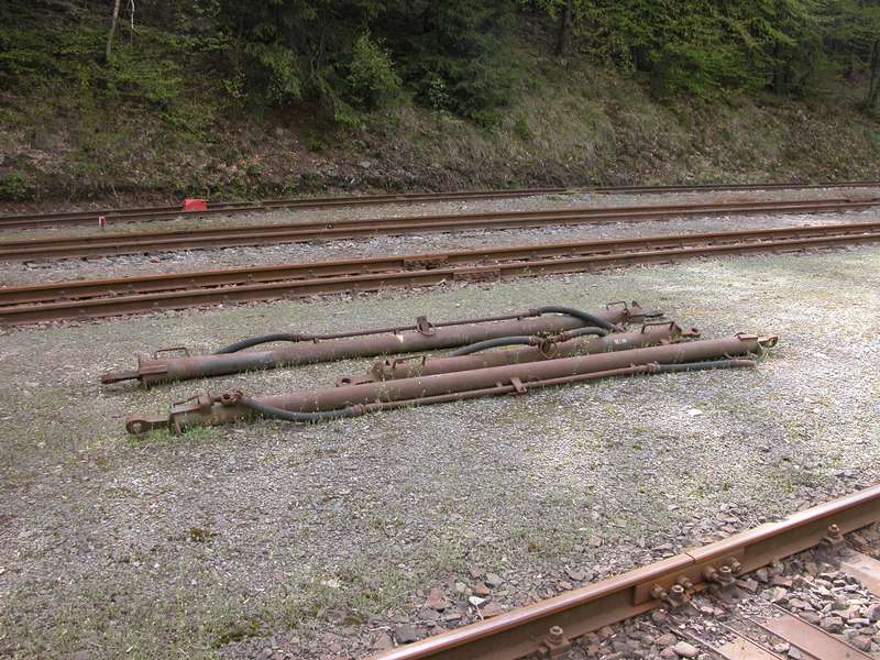

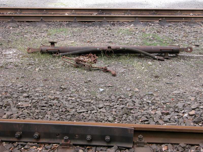

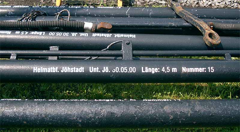

Beiträge: 6530
Re: Kuppelstangen?????
Hallo Chris,
ich kann zwar keine sächsischen Kuppelstangen anbieten, aber dafür welche aus dem Harz. Die Länge kannst Du abschätzen. Wie man sieht, sind die Stangen unterschiedlich lang:

vogtländer
Beiträge: 23
Registriert: Mo 26. Mai 2003, 16:03
Beitrag von vogtländer »
Die Harz-Kuppelstangen auf Fido´s Bildern findet man genau so in Sachsen. Es gab denke ich verschiedene Längen. Ich habe mal nachgemessen: Es lagen welche mit 3,60 m Länge und auch welche mit 4,25 m Länge herum. Der Rohrdurchmesser beträgt ca. 12 cm. Es gab in Sachsen auch noch Koppelstangen, die sich zu den Kupplungen zu im Durchmesser verjüngten, der Durchmesser am Ende der Koppelstange beträgt dann ca. 9,5 cm. Solltest Du noch mehr Infos brauchen - pn reicht! :) :) :)
vom Vogtländer

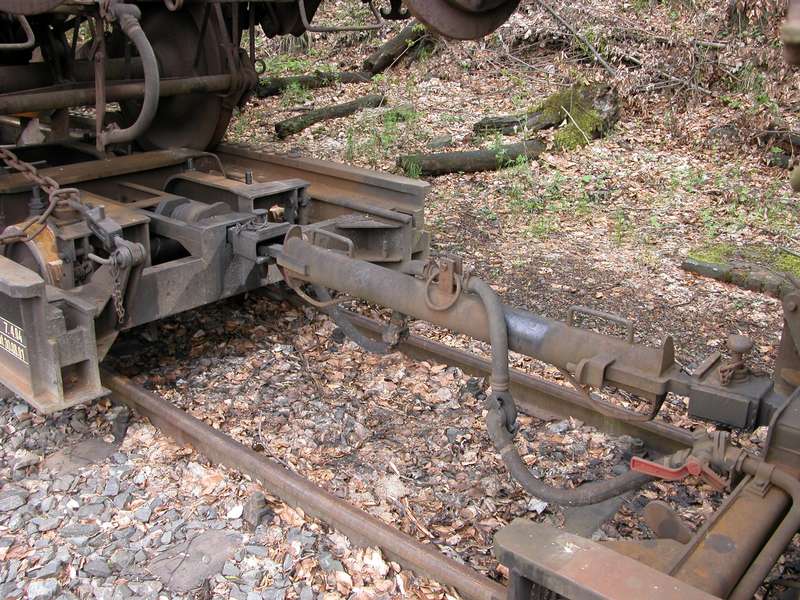

Hallo Chris,

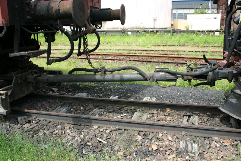

am Wochende habe ich dazugelernt:
"Kuppelstangen" heißen "Kuppelbäume" :D :D :D , zumindest in Sachsen.
Die Länge reicht von 2.50 m bis 9 m. Kannst Du letzteren als Modellkuppelbaum in Deinem Garten verwenden :?: :?: :oops: :oops: :oops: :D :D
Noch 2 Detailfotos.
Hans-Jürgen :schaf:

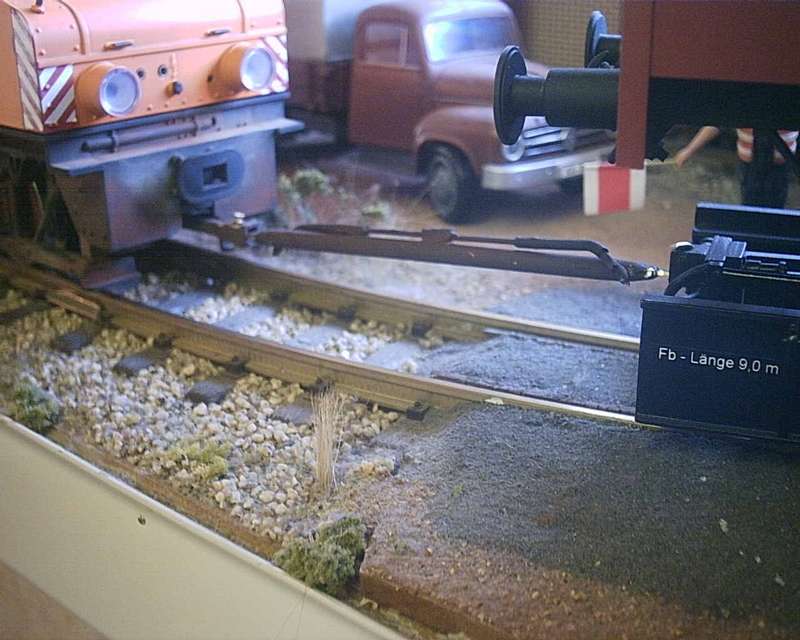

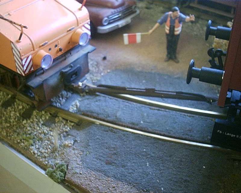

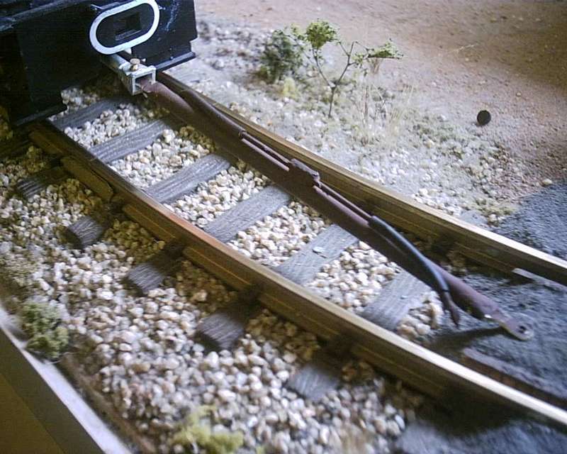

ich hab mal eine 3,5 Mtr lange Kuppelstange/Baum aus Messing 'zusammengeschustert'und das im wahresten Sinne des Wortes.Ich kann ums verrrrr... nicht loeten,desshalb wird der naechste aus Plastruct Rohr mit einem Messig Seelenrohr gebaut.Dann kanjn ich auch die entsprechenden Details anbringen und nicht nur die Bremsschlaeuche.
Funktionieren tut er aber und hab mal eininige Bilder gemacht.
Viel Spass
Chris :D 8) 8) 8)
