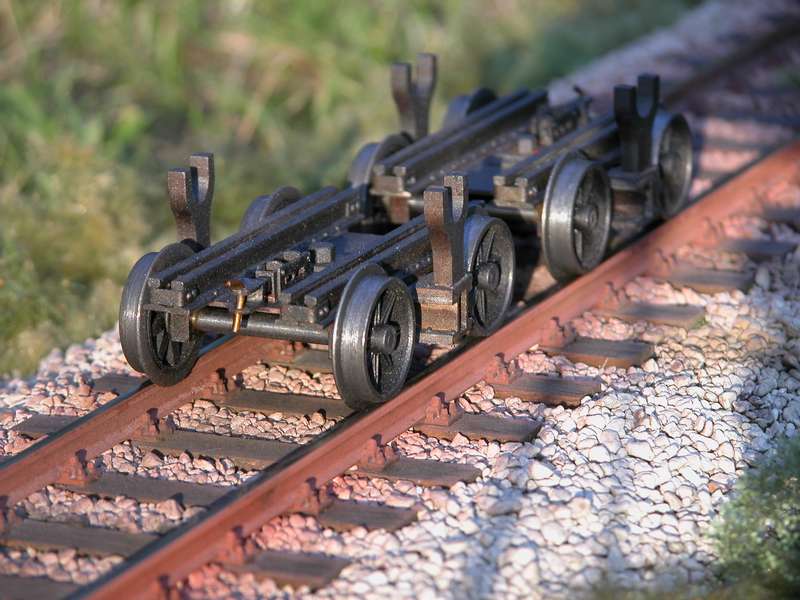

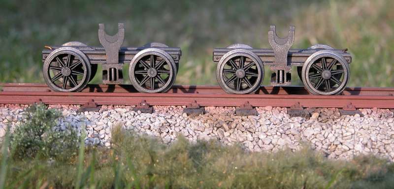

als nächstes kleines Bauprojekt habe ich mich an einigen Rollböcken versucht. Als Vorbild diente nicht etwa ein Playmobil-Modell, sondern ein Rollbock der EKB, der von der Euskirchner Kreisbahn selbst gebaut wurde. Das erklärt das rustikale Aussehen mit den vielen Nieten, die Schienenprofile als Längsträger und die dicke Schraube in der Mitte.
Alle Teile sind CNC-gefräst. Die schicken Gabeln sind von Marco gefräst. Die Schienenprofile sind aus Neusilber von Llagas und Code 250. Die Räder sind von Tenmille. Jetzt fehlt noch die Kupplung, einige Kleinteile und etwas Farbe.
Das Teil ist ziemlich nah am Vorbild, auch wenn die Maße geschätzt sind. Ich habe über 70 0,8mm Nieten verbaut :-)
Rohbau Rollbock (fido)
Rohbau im Vergleich mit Magnus (fido)

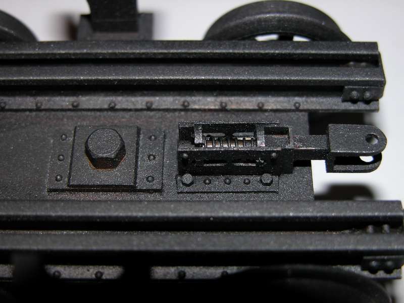

fido hat geschrieben:...Ich habe über 70 0,8mm Nieten verbaut :-)
Hast Du die richtig vernietet (wie?) oder eingeklebt/~gelötet :?:

die Nieten sind natürlich nur eingeklebt, da der Bock gelötet ist. Das Bohren in die Schienenprofile aus Neusilber ist der Horror und kostete mich bis jetzt 5 Bohrer. Gebohrt habe ich mit einer Fräsmaschine mit 3000 U/min. Marco schafft einen Rollbock mit der Proxxon bei 20.000 U/min aus der Hand locker. Nunja, das liegt wohl an der Drehzahl.

meine vier Rollböcke wurden am Freitag Nacht um 0:30 fertig, also gerade noch rechtzeitig für Schkeukitz. Zwei Rollböcke wurde als Gleistransportwagen hinter den Schienen-LKW gespannt.
Der Bau der Kupplungen wurde recht knifflig. Da sie möglichst vorbildgetreu aussehen sollen, habe ich ich sie auch gleich voll funktionsfähig nachgebaut. So sind sie auch auf Zug und Druck gefedert. Nur die Spiralfeder ist nicht korrekt, sondern ich hätte eine runde Feder mit 2 Innen- und 3,8mm Außendurchmesser gebraucht. Aber das habe ich auf die Schnelle nicht hinbekommen ;)
Für die Lackierung hatte ich auch nur 10 Minuten Zeit, daher sind sie einfach antrazit gespritzt und nicht gealtert. Das Messing darunter ist aber brüniert.
Hier ist ein Magnus Güterwagen aufgebockt. Die Rollböcke passen so gut, das man den Wagen hochheben kann, ohne das die Rollböcke abfallen ;)
