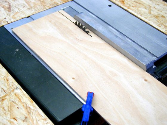

Das sich dünne Werkstücke unter den Anschlag schieben, kann schon mal vorkommen (passiert bei den großen Formatsägen auch) daher gibt es folgenden Trick der auch dann angewendet wird wenn man sehr schmale Streifen schneiden möchte und die dann im dem Spalt neben dem Sägeblatt im Untergrund verschwinden.
Der Parallelanschlag wird auf die zu schneidende Breite eingestellt, dann schiebt man ein Stück Sperrholz am Anschlag vorbei in die laufende Säge. Die Säge wird ausgeschaltet und anschließend das Sperrholz festgeklemmt.Jetzt können ohne Probleme schmale und dünne Materialien auf der Sperrholzunterlage geschnitten werden.
Das Ergebnis sollte jetzt so aussehen.

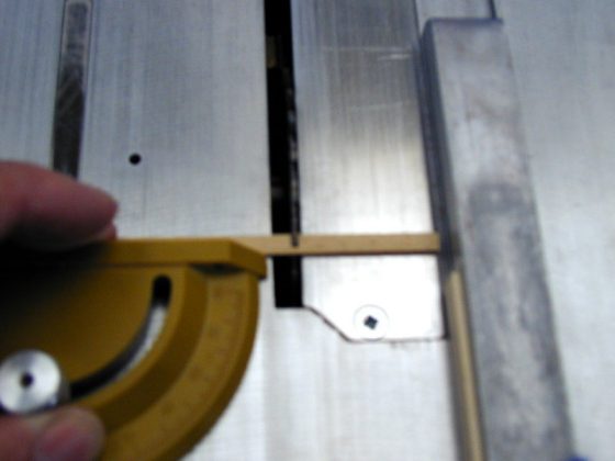

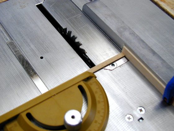

Wer viele kleine Stücke von einer Leiste absägen möchte legt für gewöhnlich die Leiste an den Queranschlag und stellt den Längsanschlag auf das gewünschte Maß ein.
Die Leiste wird dann an den Längsanschlag gelegt und der Queranschlag vorgeschoben, dabei schneidet man das gewünschte Stück ab, was sich aber regelmäßig zwischen Anschlag und Sägeblatt klemmt.
Hier die Lösung.
Quer1 (Wolfgang)
Quer2 (Wolfgang)
Das zweite Bild ist leider etwas unscharf geraten.
Es wird eine Leiste auf den Längsanschlag im Bereich vor dem Sägeblatt festgeklemmt, dadurch hat das Werkstück nach dem absägen Luft zwischen Anschlag und Sägeblatt.

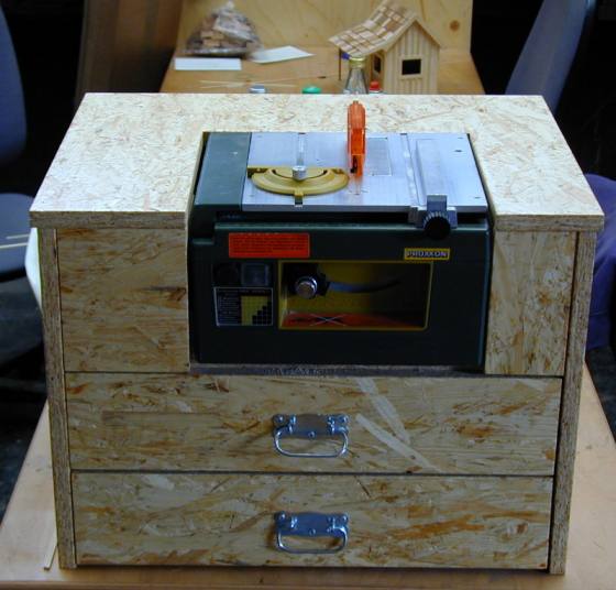

Eine weitere hilfreiche Sache ist es die Säge einzubauen um eine größere Auflagefläche zu erhalten. Die Idee stammt nicht von mir sondern von Ralph Reppingen der ebenfalls die Proxxon in seiner Werkstatt hat. Im Unteren Teil habe ich noch zwei Schubladen eingebaut.
S_geSchrank (Wolfgang)

Tach,
was steht denn da für ein hübsches Häuschen hinter der Säge?
Hamster Hermann besteht drauf, dass ich auch so eine Säge anschaffe. Er ist es leid, immer auftragsgemäß die Schienen durchnagen zu müssen, wenn ich mal eine Weiche einbauen will.
