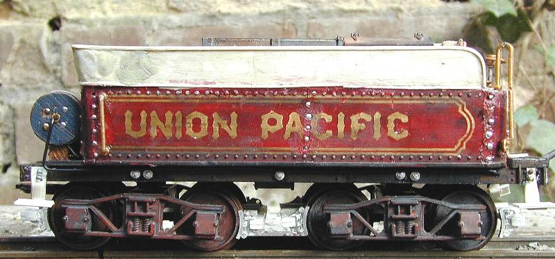

da bisher in diesem Thread, trotz des Titels, noch nichts über Nachbildungen von Sechskantschrauben, sondern nur etwas über funktionierende Sechskantschrauben steht, möchte ich mal auf die Produkte der amerikanischen Firma Ozark hinweisen:
Bei dem Tenderrohbau sind am Längsträger z.B. Nachbildungen von 1 inch (Zoll) Bolzen mit 2 inch Mutter und Unterlegscheibe verarbeitet. (20 Stück $ 1.75)
Hier die Adresse: www.ozarkminiatures.com
Viel Spaß beim Schrauben nachbilden
wünscht Otter 1
