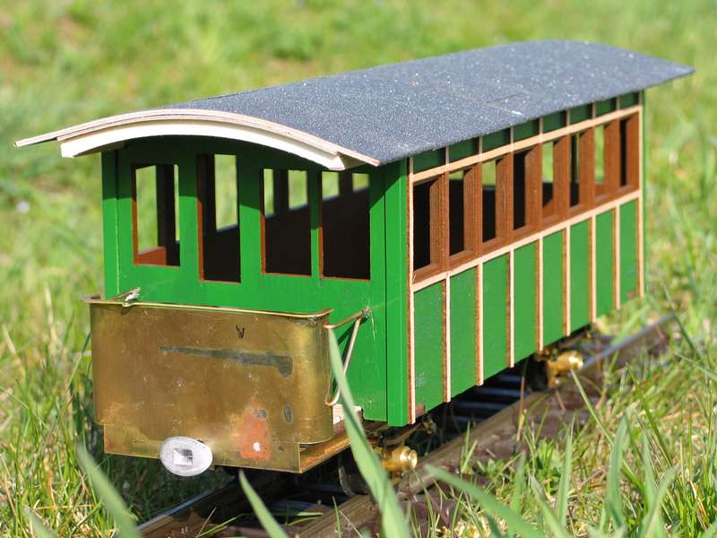

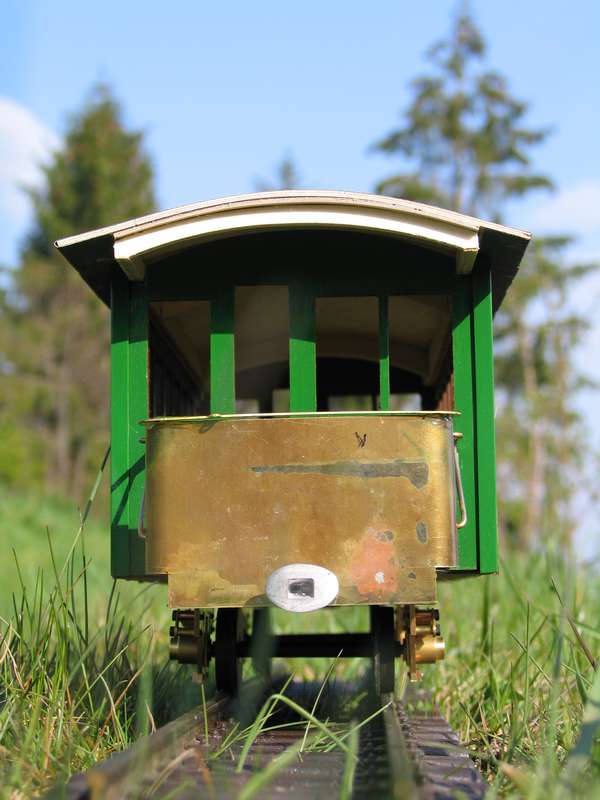

nachdem unsere Kamera aus dem Babyurlaub zurück ist habe ich heute die Sonne genutzt um mein aktuelles Projekt abzulichten.
Es sit eine zweite Variante des österreichischen Personenwagens im Auslieferungszustand nach einem Plan von Gerald (skglb).
In das Modell flossen Verbesserungs-Tipps von Michael Saettler, Gerald und Otter ein. Vielen Dank hierfür nochmal.
Der Ramen ist jetzt aus Messing mit den gebogenen Bühnenblechen und Gittern. Die Puffer sind von Hübner.
Der Wagen ist noch nicht fertig. Es fehlen noch: Handgriffe, Dachlüfter, Handbremskurbel, Bremsen, Trittbretter, Türramen etc.
Material dafür ist schon vorhanden. Der Wagen wird also demnächst fertig werden.
So, nun die Bilder:

Hallo Nick,
:respekt: , der Waggon sieht sehr gut aus.
Hoffe du nimmst es mir nicht krumm :oops: , aber die Lösung mit Bühnenblech und und Pufferbohle in einem Stück werd ich vielleicht abkupfern.
Gruß Gerald

Nick hat geschrieben: ... Die Puffer sind von Hübner ...
Das sieht aber verdammt nach Puffern von Hilbert aus, sicherlich nur ein Verschreiber :schreiben: ???
Nick
Beiträge: 649
Wohnort: Bonn
Re: Altbau österreichischer Personenwagen
Beitrag von Nick »
oh ja danke.
Das war ein Verschreiber.
