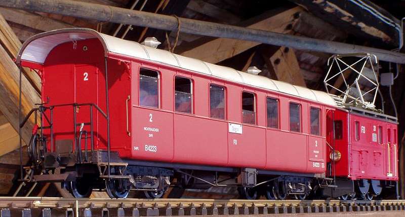

FO_B_4223_ganzer_Wagen (rau.mi)

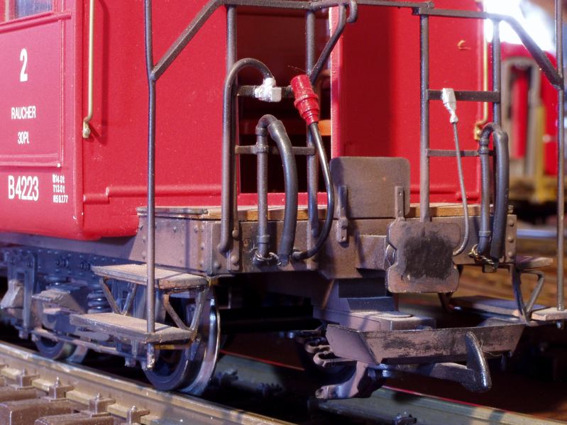

Zum FO B 4223: Der Rahmen und die Bühne sind aus Messing. Der Kasten aus Polystyrol. Ich habe die Wände doppelt ausgeführt und die Scheiben dazwischen geschoben. Das Dach aus Holzlatten mit Alu verblecht. Besonders nett ist die Beleuchtung der Bühnen. Drehgestelle sind von LGB, ebenso die Sitze (vom DB- Wagen). Eigene Drehgestelle sowohl für den RhB EW I wie den FO- Wagen sind aber in Arbeit.

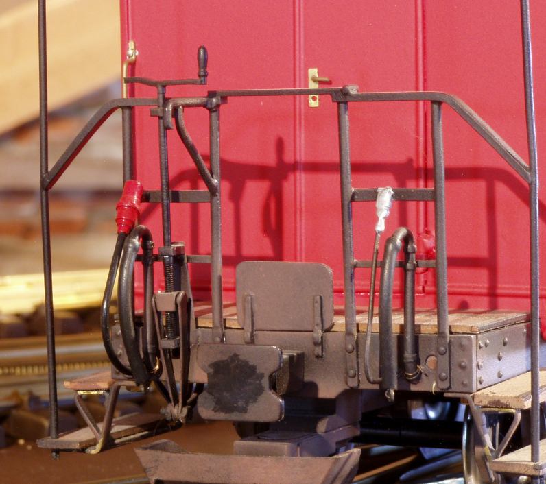

FO_B_4223_B_hne (rau.mi)
FO_B_4223_B_hne_mit_Bremse (rau.mi)
Bühne und Rahmen: Messing geschraubt und gelötet. Kasten: Polystyrol, doppelte Wand, Fenster dazwischen. Dach: Holzlättchen auf Spanten mit Alu verblecht. Drehgestelle (noch) LGB.

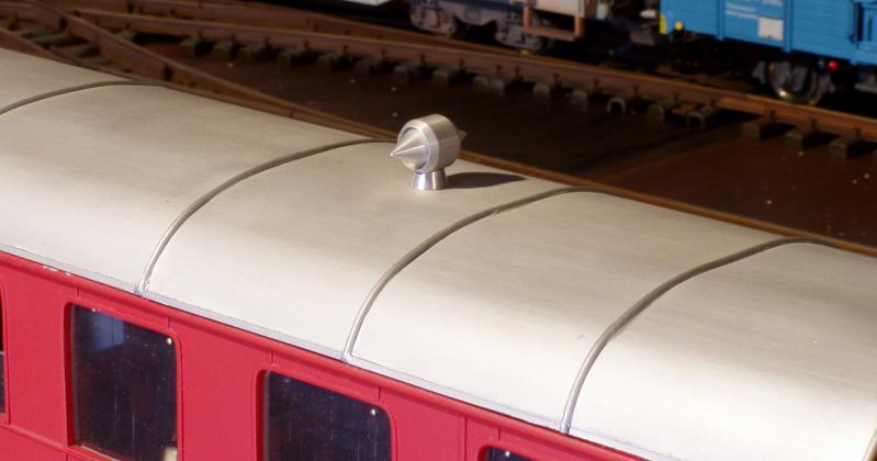

Die Lüfter sind aus Alu gedreht und zusammengeschraubt.Beschriftung mit Conrad Aufreibebuchstaben, leider nicht ganz die richtige Type.
FO_B_4223_Dach (rau.mi)
FO_B_4223_Sprengwerk (rau.mi)

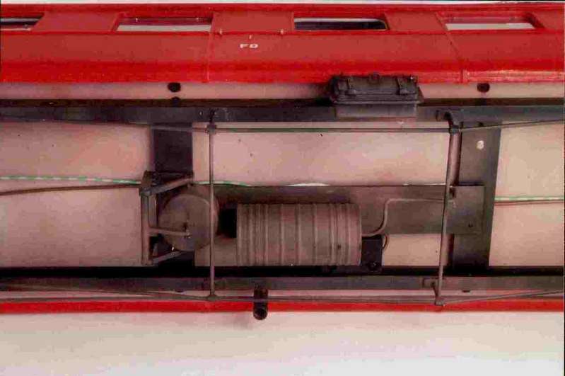

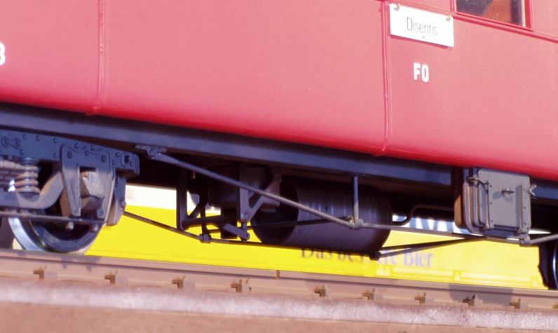

Das Bild von der Unterseite zeigt das Bauprinzip. Die Gerätschaften sind aus Messing gedreht, was dem Wagen ein ganz schönes Gewicht verleiht. Das Sprengwerk und die Bühnen sind z.T. hart, z.T. weich gelötet. Durchs Hartlöten halten die Verbindungen wie sie sollen und es fällt beim nächsten (Weich-) Lötvorgang nichts auseinander.
Aber was das Hartlöten angeht, musste ich viel Lehrgeld bezahlen. Den Rahmen habe ich beim ersten Mal komplett verpfuscht.
