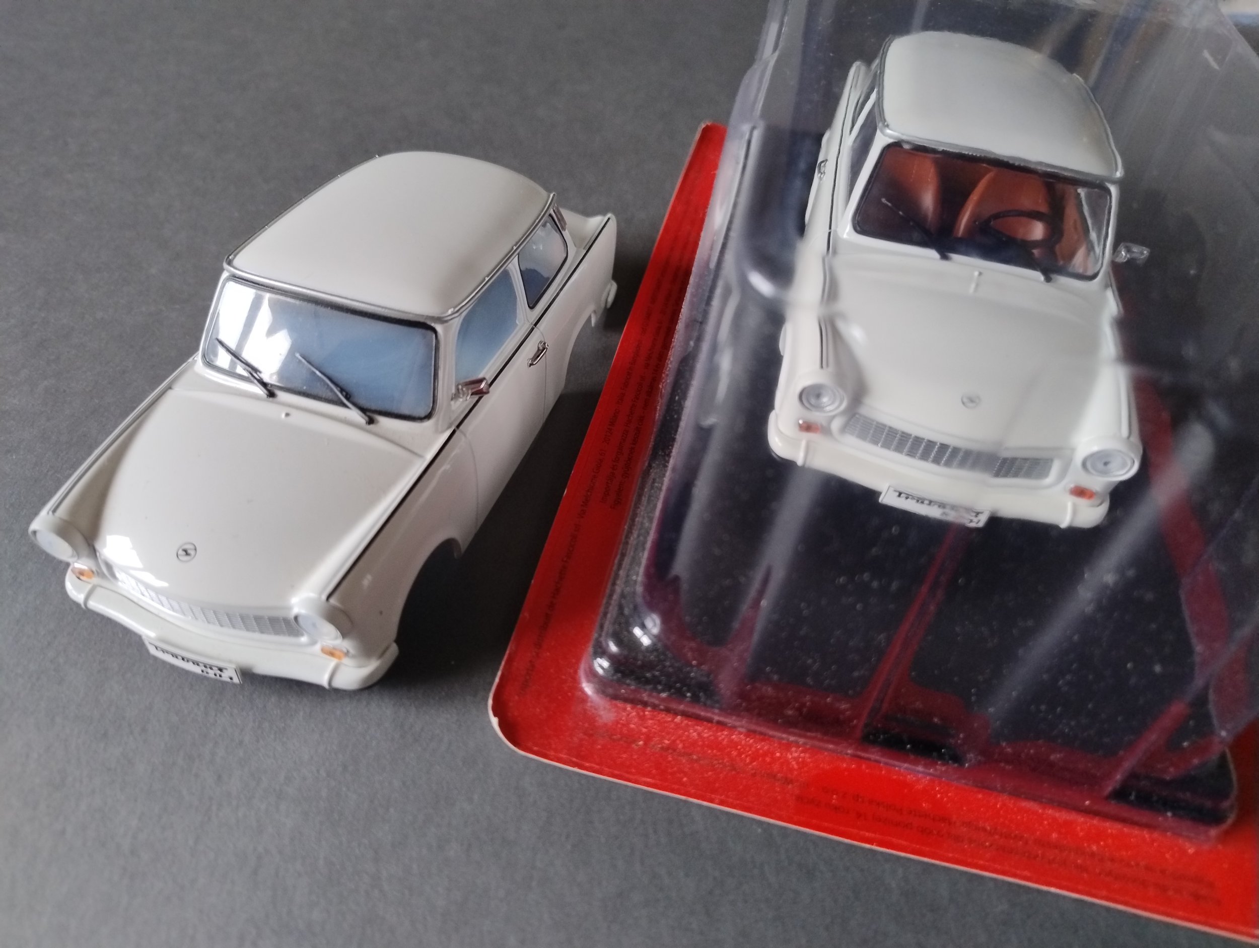

Mit bedauern muß ich feststellen, daß bei ganz bestimmten Typen meiner Hachette Modelle
die Scheiben blind werden.Das passiert aber nur bei ausgepackten Modellen.
Ein Bild des Trabant 601 im Vergleich soll das verdeutlichen.
Frage :
kann man was gegen diese "Verblindung"machen ?
Und woher kommt sie.
Danke für Hilfe

normalerweise passiert das durch UV-Strahlung.
Abhilfe gibt es meines Wissens leider nicht.

Hachette mal anschreiben. Ich hatte bei der 1:24 Opel Sammlung einige Abbrüche. Haben mir kostenfrei das ganze Auto als Ersatz geschickt.

Die Modelle habe ich 2020 gekauft , so lange hebe ich Rechnungen nicht auf.
Da auch bei anderen Typen, wie dem Wartburg die Scheiben erblinden, ist das eine bittere
Erfahrung.

da wird wohl nur selbst schnitzen helfen.
Porbier mal die 0,6 mm Viivak Platten vom Architekturbedarf aus.
Soll auch UV stabil sein.
Das Material lässt sich kalt oder warm verformen für die Front- und Heckscheiben.
Die Vorbildstücke hast du ja da, auch wenn sie blind sin.

fragt mich bitte nicht wie das Zeug heißt...Aber... Das Problem von blinden Kunststoffscheiben gibt es auch beim Vorbild und zwar bei älteren Scheinwerfer"verglasungen". Hier gibt es Mittelchen um die Trübung weg zu bekommen. Da dies nicht TÜV konform ist, vielleicht nicht im Autohandel fragen. Ebay und co spucken sowas aber aus.

Das Scheinwerferglas heißt Polycarbonat.
Und offiziell ist das aufpolieren verboten, nur ist die Frage, was besser ist, ein total vergilbter Scheinwerfer oder ein besser leuchtender nachpolierter.
