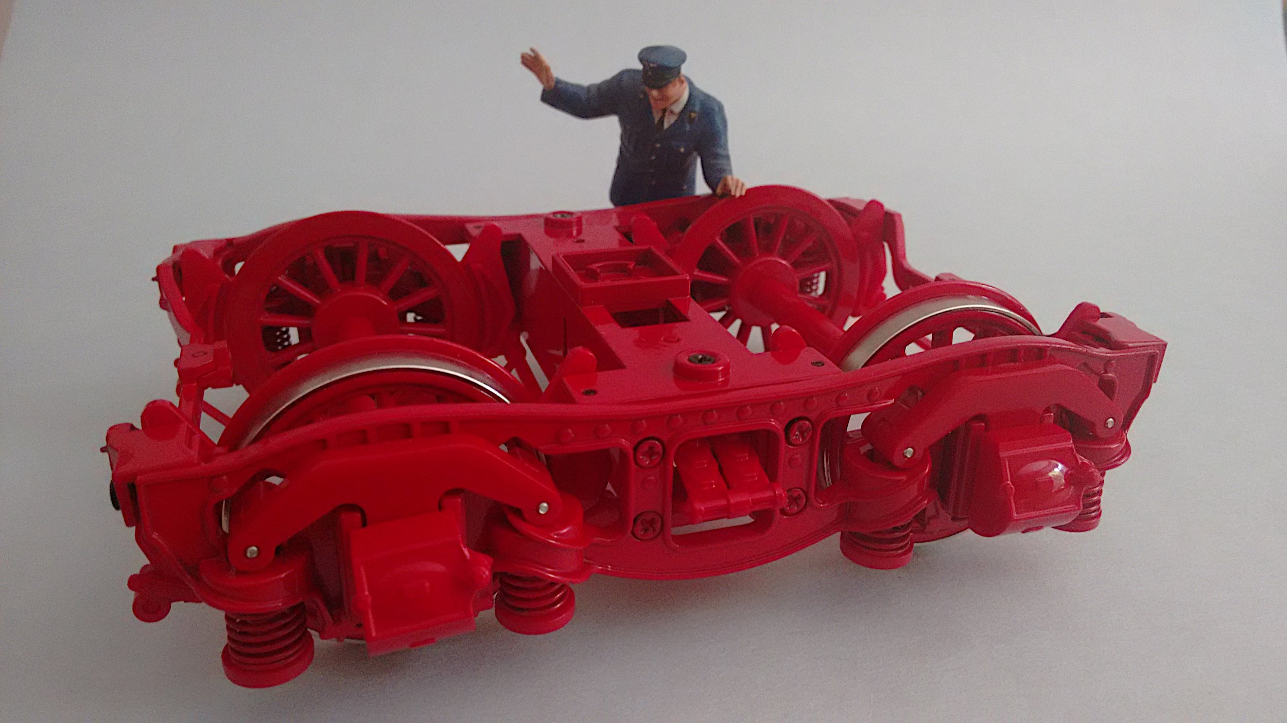

eines entfernten Tages möchte ich der kommenden G 8.2 einen Schneepflug gönnen, damit
auf der neuen, dann wetterfesten Anlage auch mal Schnee geräumt werden kann.
Die Drehgestelle des Tenders der Hachette 01 sind da gerade recht, um so ein Vorhaben später mal umzusetzen.
Natürlich muß dazu einiges daran geändert werden. Zwar laufen die gefederten Achsen in Messingbuchsen (lobenswert)
dennoch sollen die Buchsen Kugellagern weichen.Und auch das Bremsgestänge wird dann eine Kombi aus Plaste
und Stahl werden. Das alles ist aber noch Zukunft.
Hat jemand Kentniss, wie ich an die Pläne des Pfluges kommen kann ?
Wer übrigens auch gefallen daran hat (die Pflüge sind ja noch heute im Einsatz, gebaut ab 1968) kann gerne mit einsteigen,um
ein Team Projekt daraus zu gestalten.Die Sätze 79 bis 82 /89 bis 92 dazu kann man bei Hachette zur Zeit noch bestellen.
gepflügte Grüße
https://de.wikipedia.org/wiki/Schneepfl ... _Meiningen
Das Drehgestell noch so, wie es von Hachette geliefert wird , hier :
Und wer noch weitere Ideen zum Gebrauch der Drehgestelle für andere Projekte hat, bitte gerne
mitteilen.
